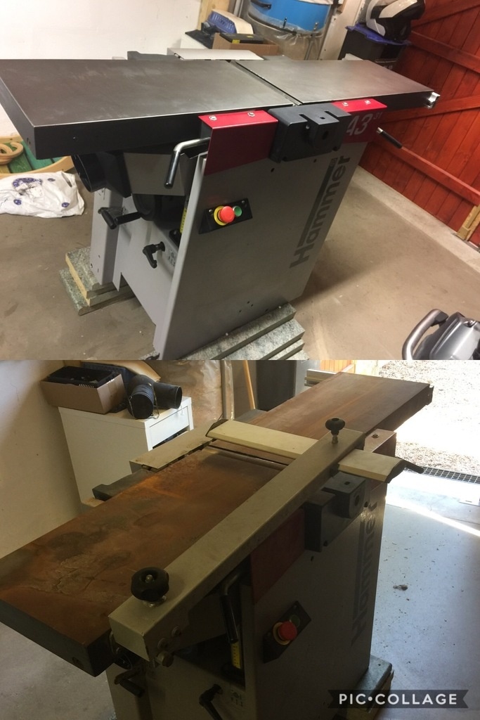

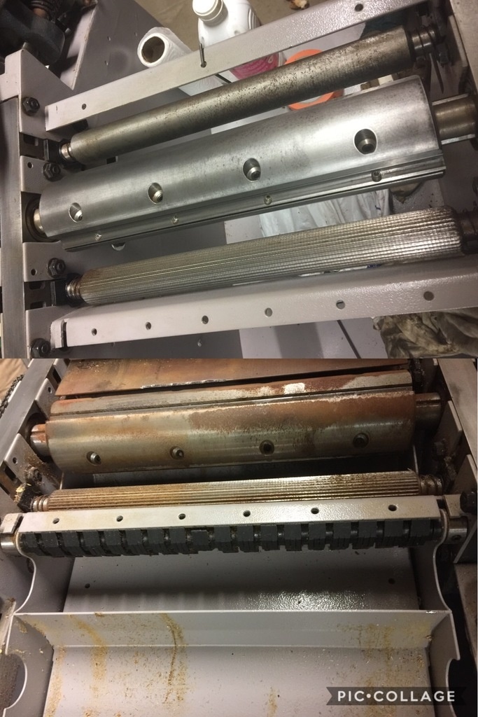

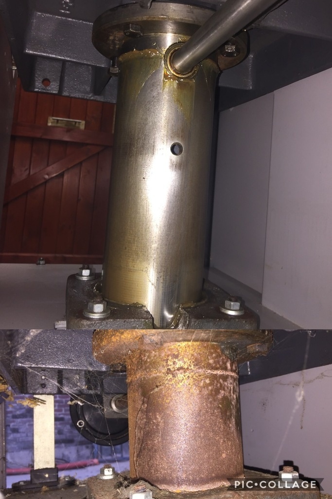

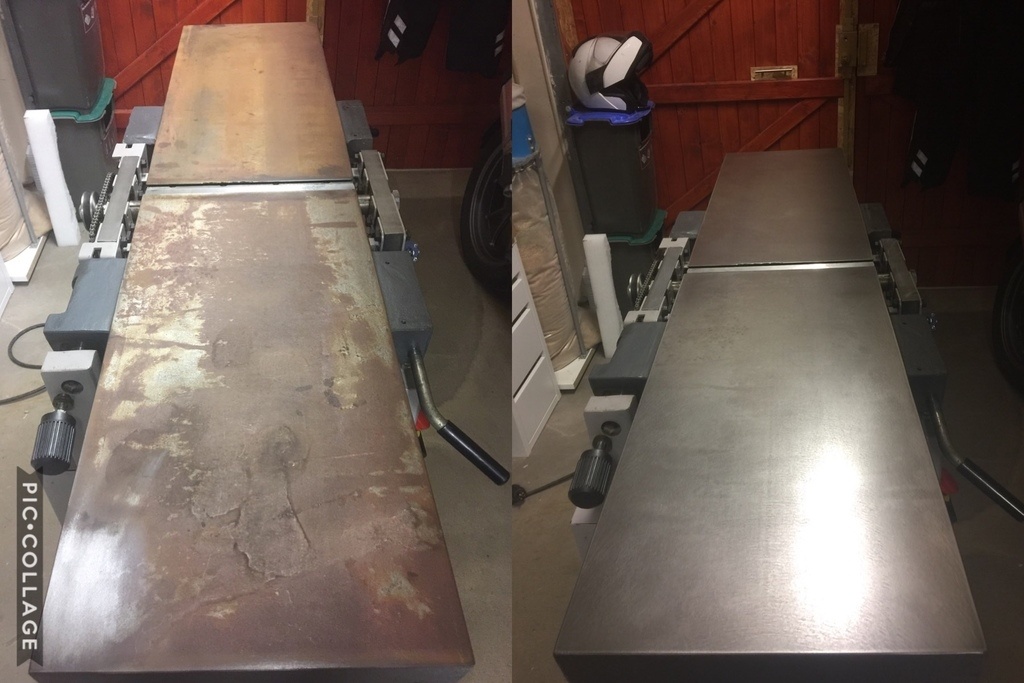

ben c était mon reve aussi et un jour un gros coup de bol je fouille le bon coin et je trouve a pas trop cher (900 livré)une de 2007 j ai changer le moteur pour un 220v (qui est rentrer au mm)
et pres un petit peu d huile de coude ....
tu as le avant apres en photos avec la revente de ma kity 636 remise a neuf ca me fait une machine a environ 700 euros 😎 et j en suis tres content !
le seul bemol c est les fer jetable mais c est pas la ruine genre 30 euros les 3 je crois

A oui belle restauration 👍

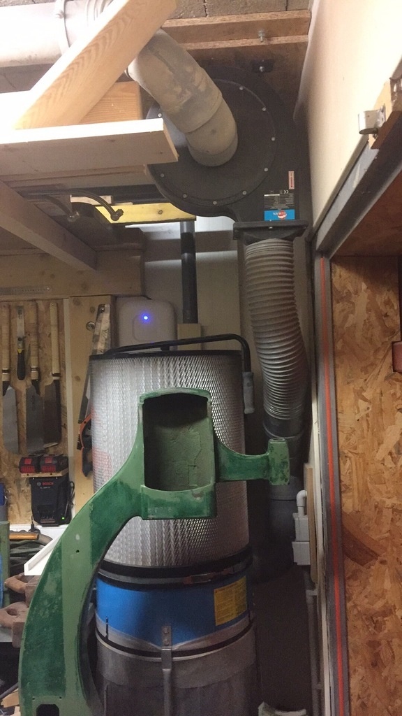

Romaindesbois tu peux même gagner de la place en mettant la turbine au dessus ( fixer au plafond et en mettant le receptacle en dessous ... du coup encombrement de 60x60 MAX ... X 2,5 m en hauteur ... photos si tu veux :D

Oui je veux bien je n'est énormément de place, alors si je peut en gagner

ne pas faire attention a la scie a ruban a poil devant 😂 pas a pas en cours et peu de temps
