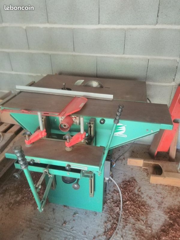

Je réfléchi depuis un bon moment à m'équiper d'une rabot-degau ou d'un petit combi pour en finir avec le bois de GSB et de faire des copeaux dans du massif de mon choix.
Je n'ai pas un budget illimité loin de la et je cherche comme beaucoup la bonne occaz sur LBC et autres sites d'annonce d'occasion. J'ai peut être trouvé une machine pour une somme modique, dont voici l'annonce: leboncoin.fr/o...1677424478.htm/
Seul problème marque et modèle inconnu du propriétaire actuel,... quelqu'un a t-il déjà vu ce genre de machine? je m'interroge sur la fiabilité interne, la possibilité de retrouver des outils et consommables compatibles,...
Je vais voir la machine (photo ci-dessous) lundi. Si certain d'entre vous connaissent ? ou peuvent me conseiller sur les choses à vérifier lors de l'achat.

Stef64
Tu dis que ton budget n est pas illimité mais jusqu ou peux tu aller.
150 euro c est vraiment pas cher mais quel sont tes projet car avec ce genre de machine tu vas limiter tes possibilité de travail.
On pourrait en débattre très longtemp mais pour debuter faut il mieux acheter du bas de gamme pas cher au risque de perdre la motivation au vue des resultat de ces machines, ou attendre un peu et mettre un peu plus dans une petite machine de bonne facture.
On trouve aujourd hui des petites lurem en 200 ou 210 pour 800 a 1000e avec des tables en fonte et qui fonctionnent tres bien.
La question est posé a voir ?

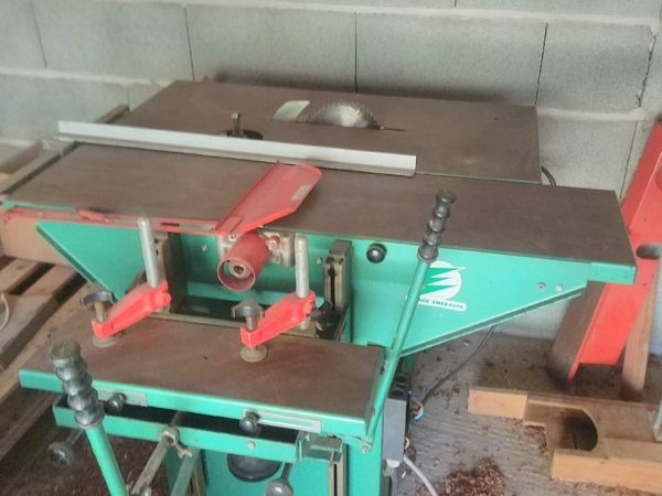

pour moi c'est le genre de machine à fuire:
  • mécano soudé
  • la dégau à l'air très "exotique" (par example: comment se règlent les tables??? ou est le guide pour mettre d'équerre, ...)
  • la mortaiseuse, ça prend de la place, et gène quand on travail sur les autres fontions
  • la lame de scie à l'air super petite
  • on ne voit pas de guide digne de ce nom pour la scie et la toupie
  • la surface des tables à l'air très petite: ça va être embettant pour scier de grandes pièces
  • on ne voit pas de rainure, ni de système pour pouvoir fair un chariot pour la scie
  • comme les tables n'ont pas l'air de basculer, comment se fera l'aspiration des copeaux en mode rabot?
le résultat c'est que tu risques:
  • de toujours être limité par la machine
  • de ne pas bénéficier des lumières et conseils des autres possesseurs, comme elle est inconnue
  • de passer beaucoup de temps à régler tout ça

Je ne connais pas cette machine qui ressemble à une copie de chez Kity maintenant le prix est attractif si tu vas la voir regarde son fonctionnement, emporte avec toi des morceaux de planche pour voir la rabot dégo c'est ce qui est le plus important.
ça semble être de la tôle mais bon pour dépanner en attendant mieux pourquoi pas 150€ c'est bon
