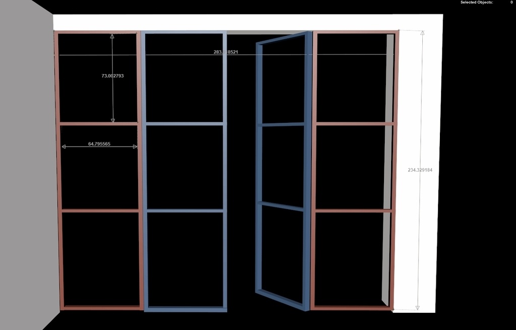

Je me permets de solliciter la communauté pour de l'aide car je souhaite réaliser une verrière en bois dans mon appartement et j'ai des questions assez techniques...
J'ai une idée précise de ce que je veux et comment le faire, mais mon niveau technique reste limité et je pense que la communauté peut m'aider à trouver des solutions :)
En PJ un croquis 3D de la verrière finale avec les cotes.
Spécificités :
  • Les parties rouges seront fixes et fixés au mur et plafond par des vis
  • Les parties bleues sont mobiles (portes)
  • Les vitres de la verrière (verre trempé 6 mm) feront +- 0.5 m2 d'un poids de 5-6 kg Il y en a 3 par porte.
    (Exemple >> plakglass.fr/e...ur-du-verre.php)
  • Les tasseau en chêne brut pèsent 5 kg par tasseau de 3m de long. Donc +- 10 kg de bois par porte.
    (Exemple >> smbois.com/tas...etre-45x60.html)
  • Chaque porte (bleu) pèsera au total entre +-20 - 30kg
  • Le type d'assemblage choisi est "TENON ORDINAIRE NON TRAVERSANT" avec peut-être un petit tourillon traversant le tenon pour seller le tout.
Passons aux questions :
  • Quelle essence de bois me recommandez-vous ? Mon 1er choix était de prendre du chêne pour sa dureté / solidité et stabilité.
  • Quelle section de tasseau dois-je prendre en fonction de l'essence de bois choisi ?
    Chaque porte doit être solide et supporter au moins 30 kg voir plus.
    Je suis parti sur du 45x35 cm au départ chêne massif mais je pensais renforcer encore et passer sur du 30x60 ou 35x60
  • (Bonus) Pensez-vous qu'il est possible de faire un assemblage sans colle de la structure et des portes ?
Merci d'avance pour votre aide !
Kris

Salut Oak ! C'est une verrière intérieur, donc pas de gros risques d'humidité et de changement de températures.

J'ai oublie de faire le suivi de la conversation...
Pour ceux que ça intéresse !
La verrière à finalement été réalisé par mes soin le mois qui a suivi.
J'ai fait des essaies, testé des résistance, inventé des techniques et puis je suis arrivé à un résultat concluant de mon étude.
Ca à donné :
TASSEAU HETRE 40X50 2,40 ml de chez SM Bois (au passage c'est cher pour ce que c'est)
Assemblage en tenon mortaise
Feuillure pour les vitre double épaisseur en isolation phonique collé sur le châssis avec 3mm de jeu de chaque coté.
Les montant sont fixé au sol et plafond.
Charnière inox x4 par portes.
Le tout a été fait avec une scie Festool et une Défenseuse.
Quand j'y pense... j'étais fou !
6 ans après ça n'a pas bougé d'un cheveux. Se ferme toujours parfaitement. Le bois est vraiment stable.
Je recommande vraiment le Hêtre pour ce genre de projet plutôt que le chêne qui a tendance à bouger. Afin de le stabiliser il faudrait coller deux tasseaux en sens opposés pour compenser la déformation.
N'hésitez pas si vous avez des questions. J'y répondrais avec plaisir :)
