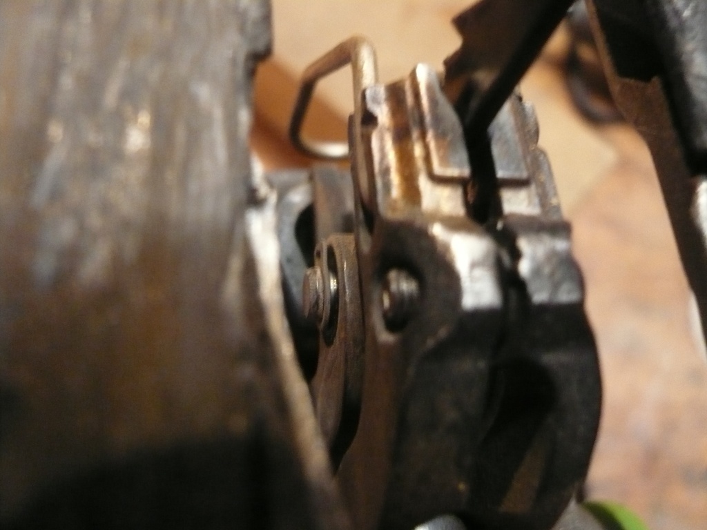

Je suis interessé par ton commentaire sur la festool, où est ce que je dois serrer les machoires!( je ne suis pas un festoolmaniaque!)
Aricorouge
Désolé je n avais pas vu ta question.Si tu regardes bien sur la clé 6 pans que tu as à l arriere de ta ps300 tu as deux tailles de 6 pans.Une pour régler l angle de la semelle la plus grosse et la plus petite est pour la vis si pans creux que l on voit si bien sur ta photo.Elle te permet de venir se plaquer sans la serrer sur les différentes épaisseurs de lame qu il existe sur le marché ce qui accroît nettement la rectitude de coupe c est pour cela sue sur la festool le galet est lisse.Une fois ces machoires bien réglées sur la lame on peu meme si la lame a une certaine épaisseur faire du plongeant avec.
