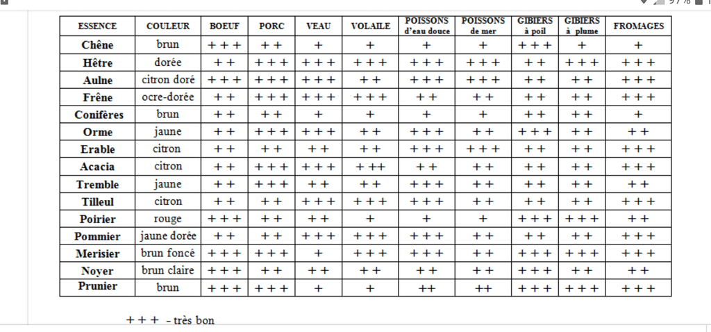

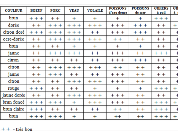

J'ai trouvé une liste super longue ici de tous les bois, visiblement on peut s'adapter à ce qu'on a sur place.
Je dirais donc d'essayer et de fumer pas longtemps pour commencer. Moi j'essaierai bientôt, je suis en train de me faire un fumoir en bois de palette
