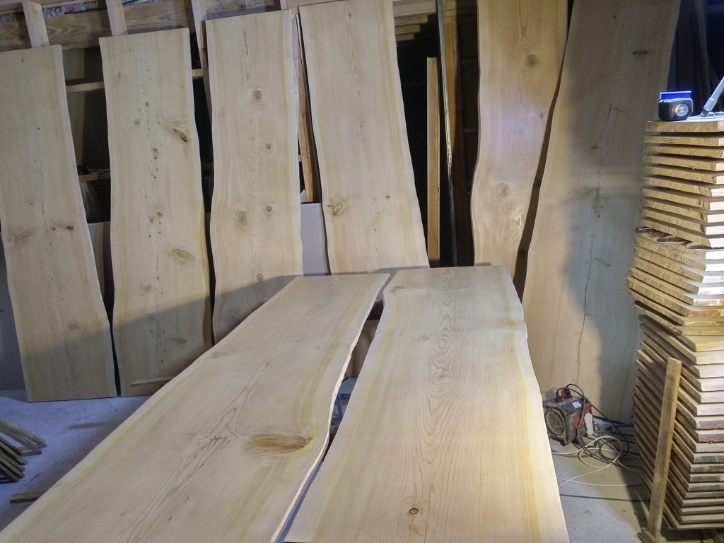

Bonjour je construit actuellement ma MOB , j'ai dans l'idée de poser un bardage vertical en planches de cèdres très large et non calibrés avec couvre joint arrière pour pouvoir conserver le ''flash''.
Problème : les planches font 2,5 m, alors que j'ai 3m10 sur 3murs et et 4.8m au mur pignon , comment faire une ''frise''ou jonction le plus esthétique possible?

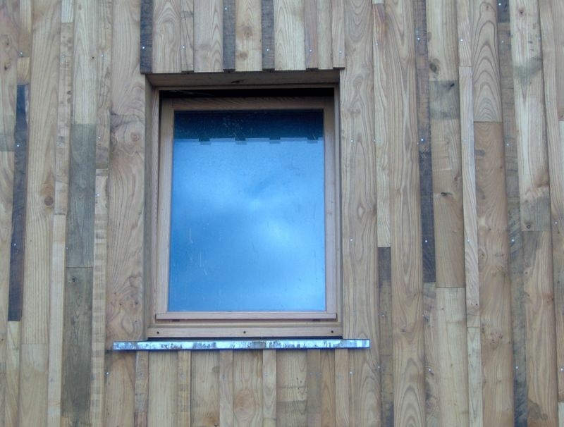

Concernant la jonction entre les planches, je te propose un aboutage en sifflet.
Ci joint une photo d'exemple, concernant la jonction, (bon toi tu mettra ton couvre joint derriere, mais cela ne change rien)
Concernant cette jonction deux possibilités ; tous à la même hauteur, ou aléatoire.
Selon la structure réceptrice (osb/lisse/liteaux ?) :
  • Tu peux envisager de le poser à joints perdus. La chute de ta travée précédente devient le départ de la suivante.
  • Tu peux installer une séquence de trois ou quatre motifs c'est possibles aussi.
  • Ou enfin définir une hauteur esthétique pour mettre une lame à l'horizontal avec un joint creux égal à l'écart des autres lames.

Concernant la liaison par aboutage c'est possible :
pour ton problème de largeur, tu peu "tricher un peu"
Il te faut jouer de la scie sauteuse avec discrétion, puis travailler un peu également l'inclinaison des planches, puis de de beaucoup de patience..
J'ai fait mes deux pignons ( 8 métres de haut), en coupant toutes les planches une par une en sifflet, puis les aboutant au mm prés ...
C'est du boulot, mais c'est propre !
