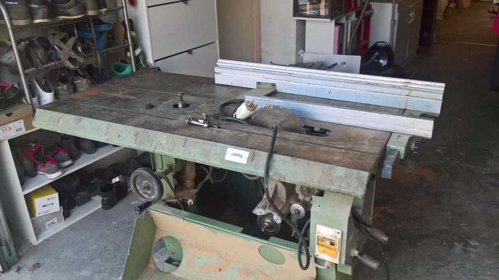

Je viens d'acquérir un combiné C 265, malheureusement, il manquait une courroie et le système de débrayage des outils semble défectueux.
Quelqu'un posséderait il ce combiné et pourrait il m'aider?
Merci d'avance pour votre aide.

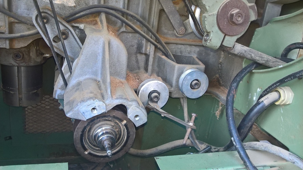

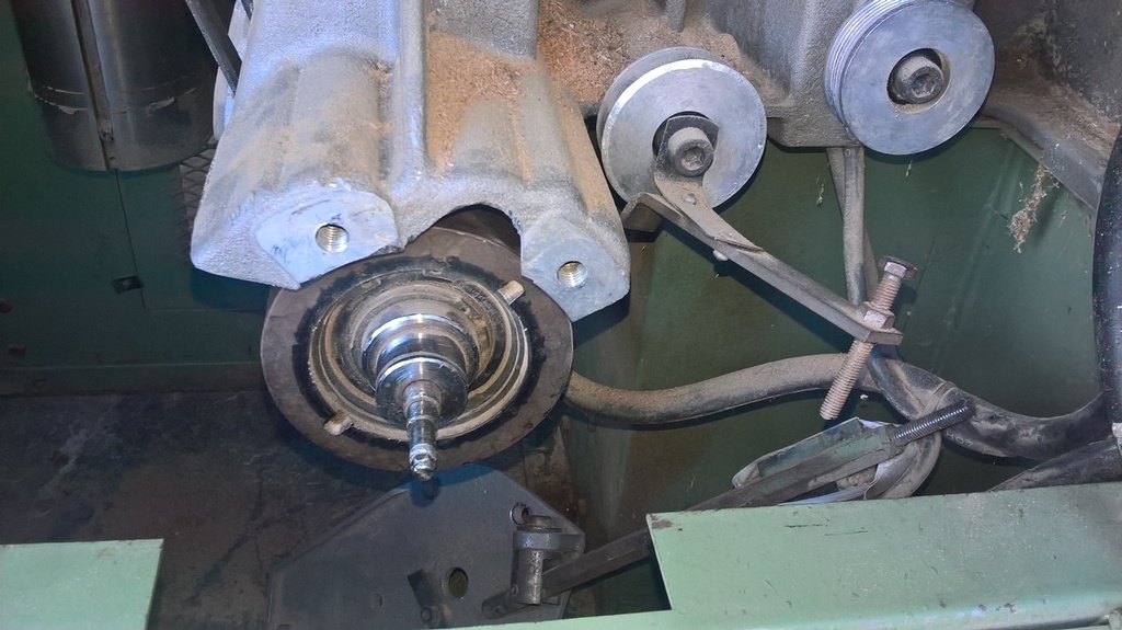

L'embrayage des poulie sur l'axe du moteur ne se fait pas correctement.
J'ai peur de devoir tout dessertir pour y jeter un œil.

J'ai démonté le système de débrayage, et surprise, un doigt d'embrayage est cassé.
Je dois refaire faire une pièce, dès que je l'ai je remonte tout ça et je vois si ça fonctionne.
En tout cas c'est un système plutôt astucieux je pense.
