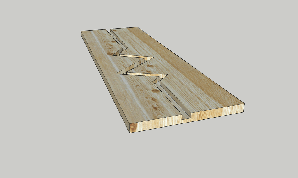

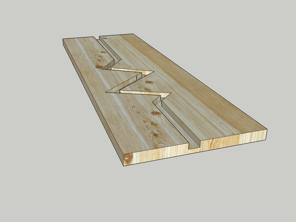

Bonjour, je commence à suivre votre site et beaucoup de vos vidéos youtube avec beaucoup d'admiration. J'ai cependant une question qui reste en suspend. J'aurais voulu savoir comment créer un zig-zag dans une planche afin de pouvoir y couler de la résine époxy. Cordialement

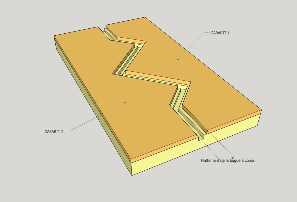

Tu peux faire ça à la défonceuse avec une bague à copier. Tu trace sur ta planche ton zig-zag avec une majoration egale à (Diam bague - Diam fraise)/2 puis tu mets un guide sur ton traçage et zou ! c'est parti ! Il ne te restera plus qu'à équarrir les angles
Il faudra à la fin retoucher les pointes à la main. Mais c’est aussi comme ça que j’aurais fait.

Une fraise droite, dans l'idéal qui ferait la largeur de ta rainure, mais comme elle semble large. Ca peut être plus petit et avec deux gabarits pour guider la def.
