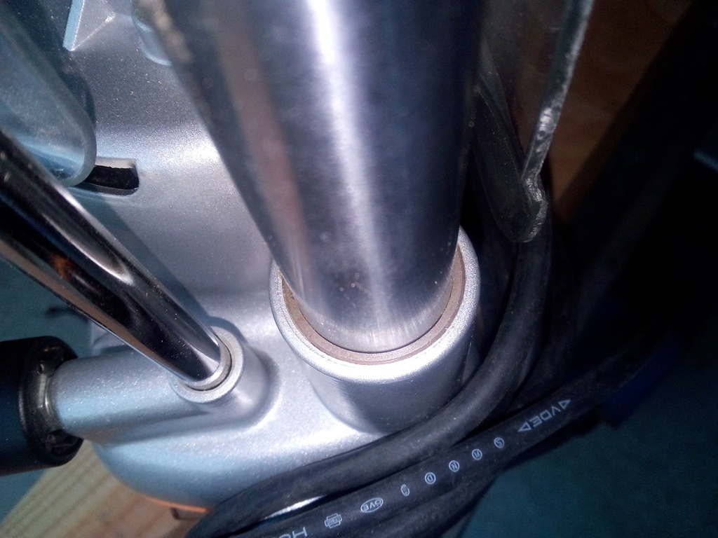

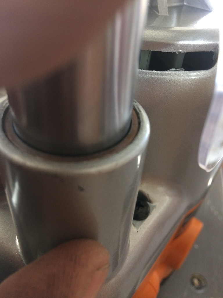

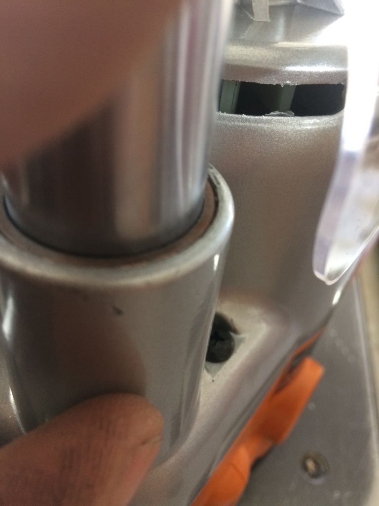

Bonjour à tous, un possesseur de Triton tra001 ou cmt7e peut il me dire si le jeu au niveau des coulisses est normal? Car j'ai renvoyé ma première machine pour ca et la deuxième arrive avec le même défaut... pour savoir si j'abandonne d'en trouver une correcte ou si je persiste.
Il y a environ 1/2 mm de jeu au niveau de la coulisse qui n'est pas crantée, ce jeu se réduit si je verrouille la position mais ca reste pas très précis.
Merci par avance

Ok merci, sur les machine que j'ai reçu le jeu est assez conséquent, ce qui m'a fait regarder c'est que quand je bouge la semelle il y a un bruit ("clang")du au jeu.
Je viens de mesurer 4/10 mm de jeu
