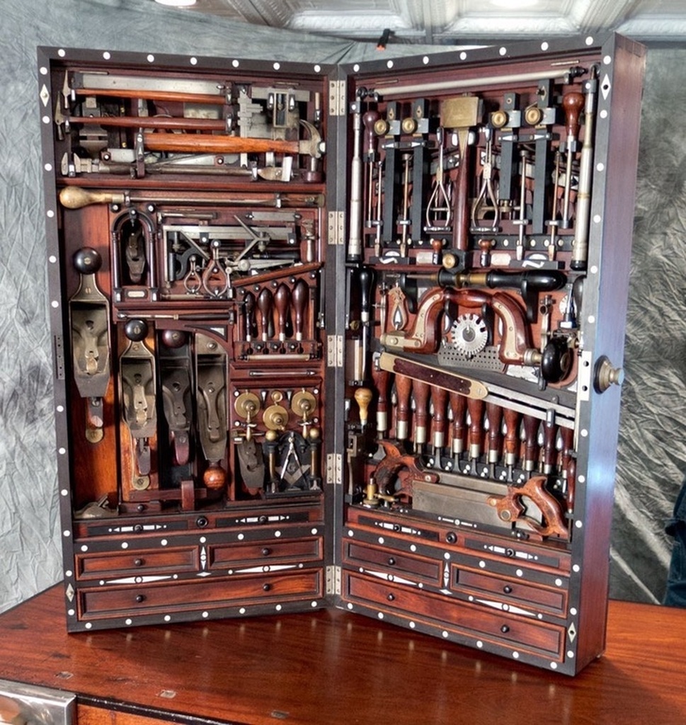

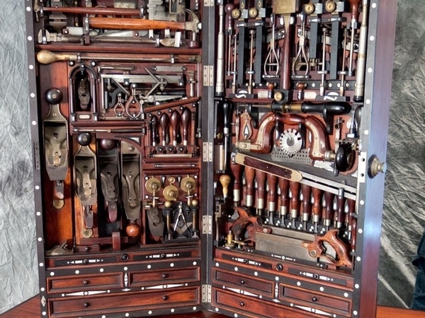

Ta question me fait immédiatement penser au « Studley tool chest » !
(Source : mymodernmet.co...ley-tool-chest/)
Cela ne répond sans doute pas à toute la problématique car intransportable et difficile à mettre en œuvre mais cela répond aux sujets de l’accessibilité et de la poussière, et associé à une simple caisse à poignée... c’est peut-être le début d’une idée.
Hâte de voir ce que tu choisiras.
NuageViking
Merci karludwig ! c'est superbe. Une œuvre d'art !
waaa 🤩 tellement beau!
