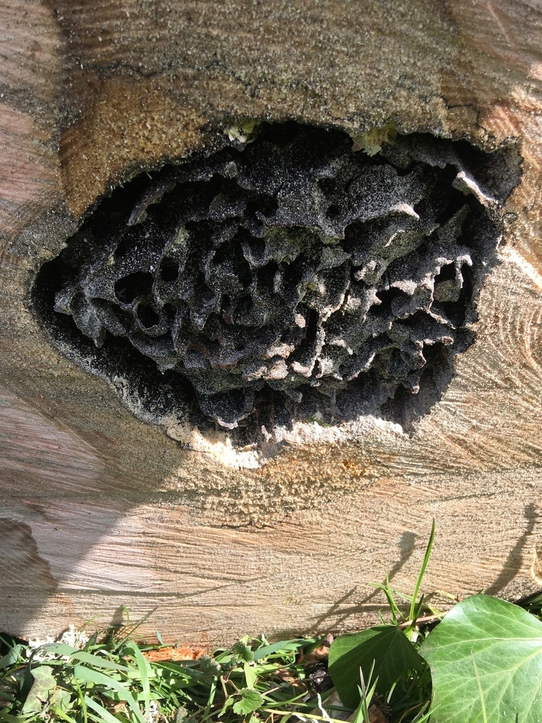

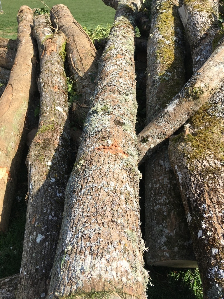

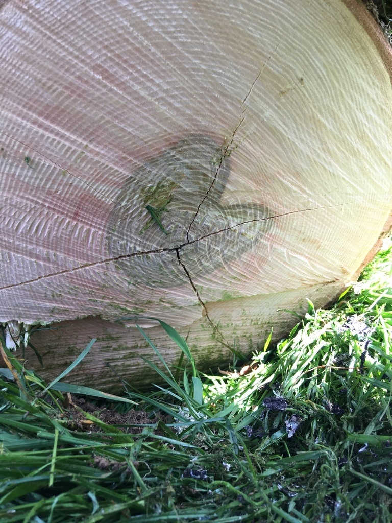

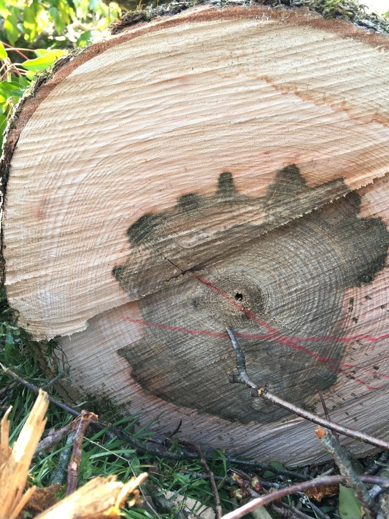

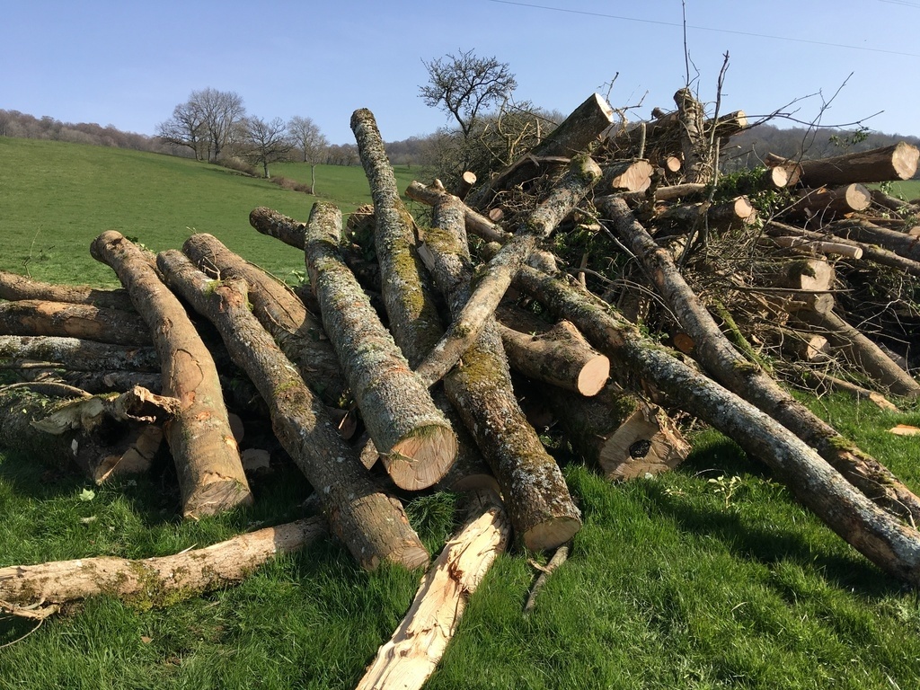

Je suis tombé sur un tas de grumes de frêne destiné au broyage, certaine sont assez belle, droite et pas trop noueux. Le bois est de couleur rosé pour certaine avec un cœur assez foncé.

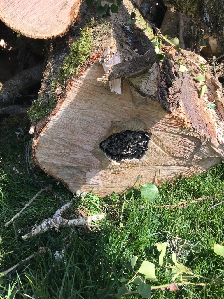

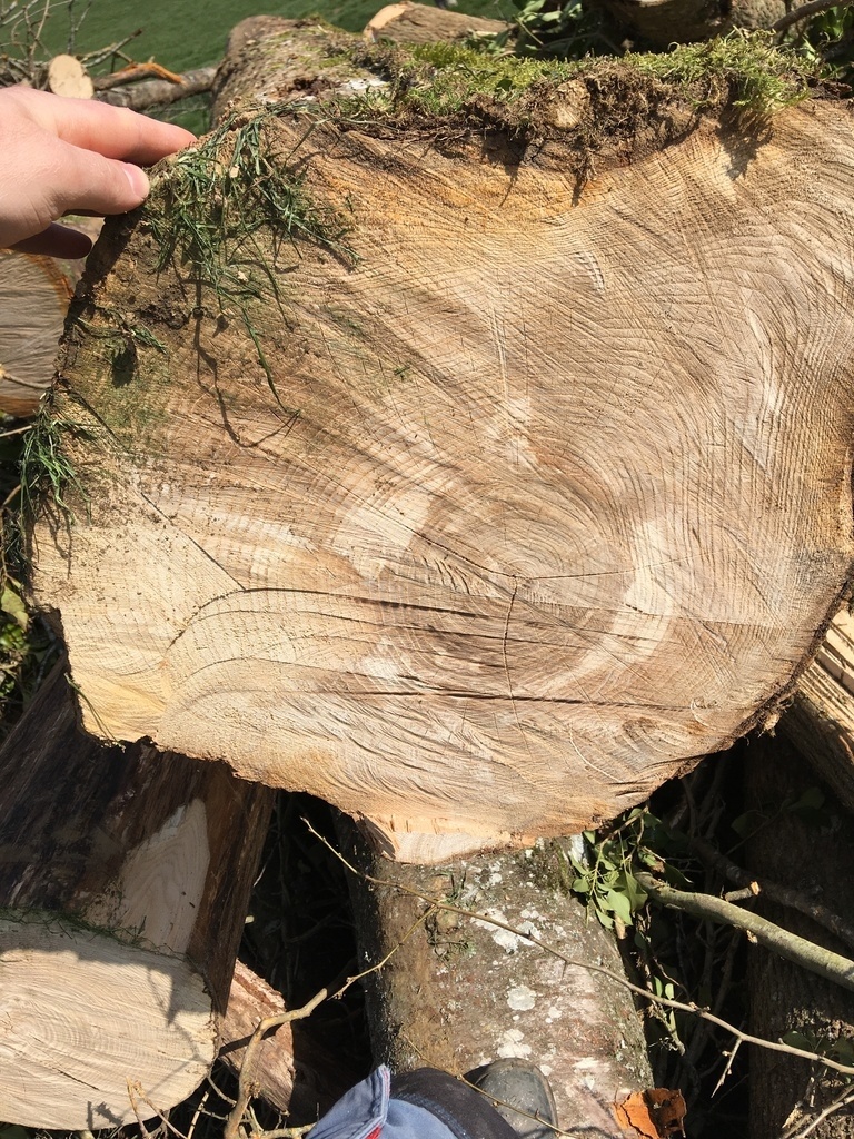

Voilà certaine ont de drôle de tache au pied, cœur très noir, et ce qui m’inquiete c’est que cela ne suit pas les cernes du bois. Il y a même un bois où l’on voit le cœur complètement dévoré.
Serait ce la maladie qui touche les frênes en ce moment?

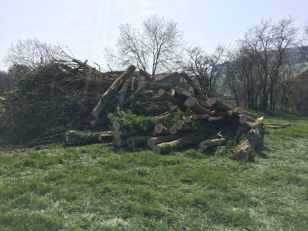

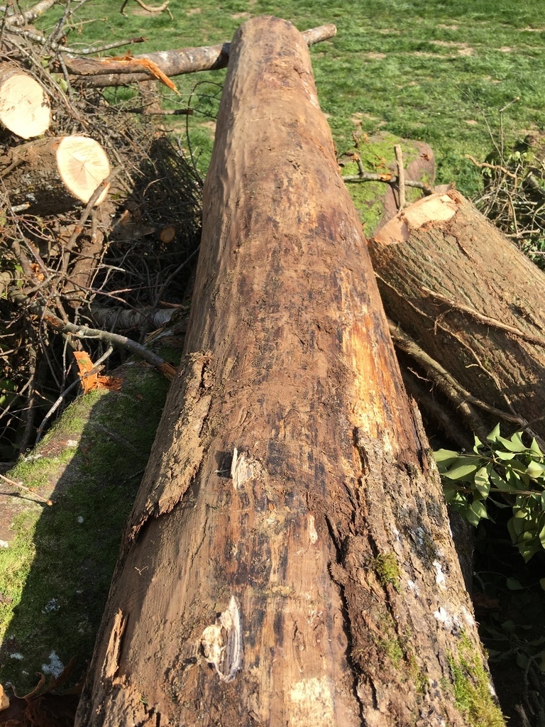

Il y a aussi cet arbre, mort sur pied mais le bois d’œuvre ne m’as pas l’air attaquer.
Que pensez vous de tout ceci?
Le bois peut il être utilisé, et combien ce vend le frêne en grume à l’heure actuelle?

A priori aucun rapport entre les défauts que tu nous montre en photo et la Chalarose (et même si c'était le cas pas de problème, la chalarose n'altère pas les qualité mécanique du bois d'oeuvre en dehors des zones vraiment touchées par le champignon)
Les troncs avec le coeur plus foncé sont simplement des "frênes oliviers", un phénomène qui n'est pas lié à une quelconque altération du bois ; pas de problème pour ceux là.
Par contre le coeur creux a été habité, tu peux les couper quand même mais il serait sage de les faire sécher loin des autres.

Pour le frêne Olivier je connais bien ce bois. Ceux ci ne sont pas trop Olivier, j’en ai vu qui avait une cerne blanche et une cerne noir, magnifique. Par chez moi ce type de frêne est courant, le blanc se fait plus rare.

Le cœur noir de tes frênes correspond à ce que l'on appelle le frêne olivier. La présence de cœur noir est très variable d'un arbre à l'autre. Certains peuvent être complétement noir ce qui est généralement perçu comme un défaut dans l'industrie du bois. les frênes blancs sont plus cherchés.
Le pied pourri correspond à la maladie,(la chalarose) cela peut remonter assez haut dans le troncs et une fois scié il sera nécessaire de purger les zones malades. Tu peux également purger au stade grume en tronçonnant par morceaux jusqu'à arriver sur le bois sain.

concernant l'arbre sec tu prends des risques , s'il est mort depuis un certain temps, sa qualité peut être altérée.
Après il va te falloir emmener tout cela en scierie, ou bien faire venir un scieur mobile mais dans ce cas il te faudra un moyen de levage ou pour le moins, de traction jusqu'à la scie.

Tu es sur pour le pied pourri ? Car pour moi la chalarose ressemble à ça, je vois difficilement comment elle pourrait toucher le coeur sans que le reste soit complètement détruit (après par chez moi on est pas touchés, je n'ai donc pas d'expérience de cette maladie, seulement des recherches sur le sujet)
La chalarose peut être présence chez un frêne sans que tu ne t'en aperçoive sauf si tu as l'œil exercé. L'écorce présente une coloration noirâtre/grisatre a peine perceptible, en fait à cet endroit la sève ne circule plus à cause du champignon qui dessèche cette zone. Sinon quand tu regardes le houppier tu aperçois des branches mortes et une multitude de petits gourmands. L'arbre réagit en produisant des nouvelles branches mais sa destinée est déjà écrit. La chalorose est très présente dans les pieds, tu peux abattre un frêne qui semble sain et découvrir le champignon une fois abattu.

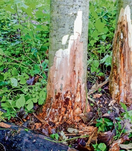

J'ai trouvé une image qui représente assez bien ce que tu décris comme symptômes
Du coup on est bien d'accord qu'au niveau du pied, le champignon attaque depuis l'écorce et progresse vers le coeur ,ce qui peut donner un aspect flammé comme sur la troisième image ? Là sur les photos de Vincent Mathieu le bois semble attaqué depuis le coeur vers l'extérieur, d'où ma première idée que la chalarose n'était pas incriminée.

C’est surtout ce pied qui m’inquiète. La tâche n’est pas comme un frêne Olivier, en suivant la cerne du bois. Elle prend même des cernes blanches et ce aléatoirement, d’ailleurs ce n’est pas la même couleur, on voit que ce n’est pas le bois de cœur habituel.
C'est bien du frêne olivier, l'évolution du noir est très anarchique.
Si tu n'es pas certain tronçonne un morceau de 50 cm et regarde si le bois est sain.

Région grand est, haute Marne pour être précis. Je n’avais jamais eu un frêne Olivier qui avait une tache aussi anarchique

Pour moi le pied pourri est également touché par la chalarose. On voit sur le pourtour du pourri noir qu'il y a du bois à l'aspect jaune et dénaturé,qui perd sa structure. C'est le champignon qui a fait son œuvre. Mais je ne pense pas qu'ici le cœur pourri soit du à la chalarose. Le champignon progresse très vite mais le cœur est noir depuis longtemps.
En tronçonnant un mètre plus haut, le cœur pourri aura sûrement disparu,mais pas la chalarose.
