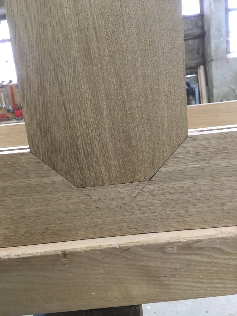

Comment faites vous pour réaliser vos assemblages à coupe d’onglet?

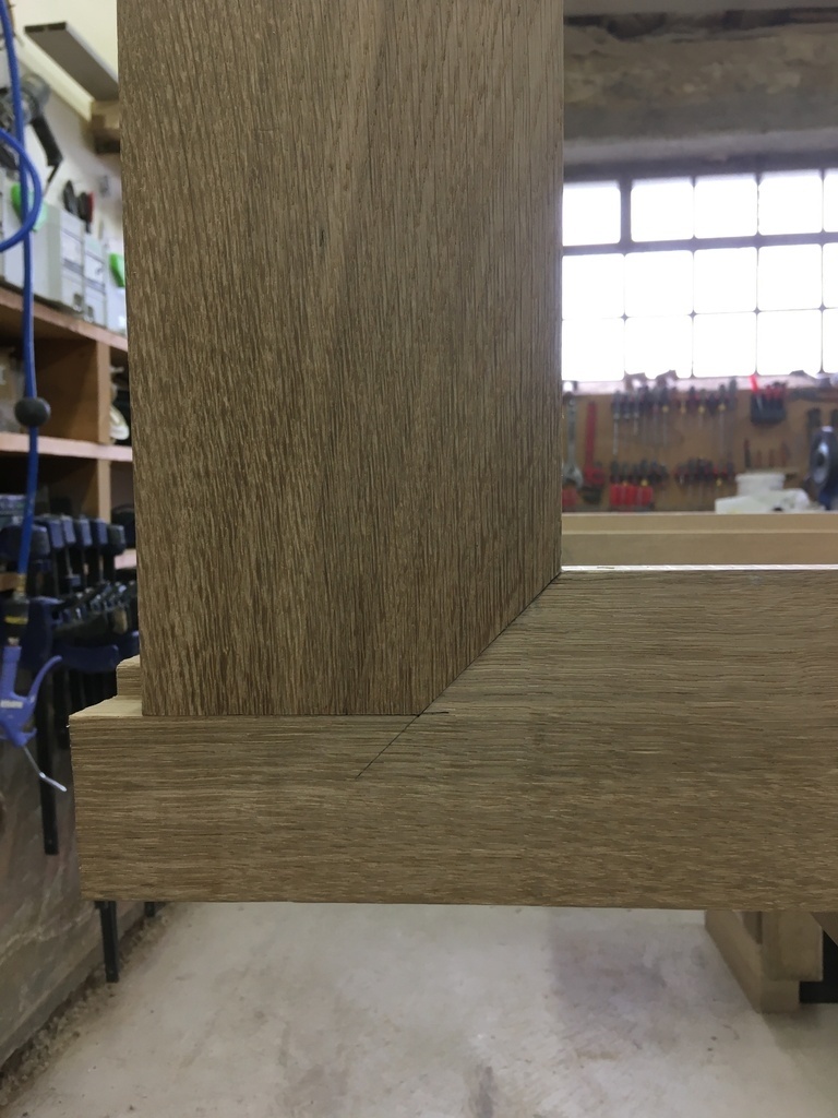

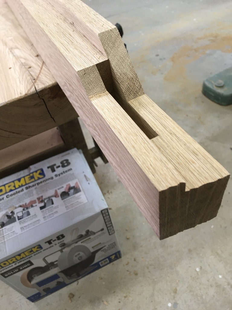

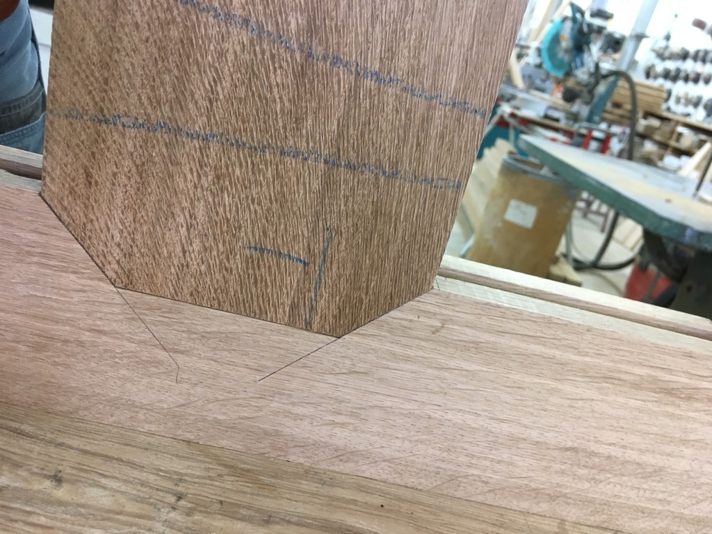

Pour ma part je trace l’emplacement de mes coupes en fonction des traits d’arasement de mes bois, puis je les coupes sur chant à la scie à format si la coupe est débouchante, ou bien à la scie radiale si elle ne l’est pas. J’exécute le plus souvent l’equerissage à la défonceuse, sous table ou non, et la finition au ciseau à bois. J’ajuste mes coupes entre elles puis je moulure.
Je vous joint quelques photos.

Alors moi je préfère faire la coupe d’onglet avant. Tout simplement parce que certaine moulure efface la majorité du trait. Généralement je fais mes moulures avant d’ajuster les coupes. Ce qui me permet de les dégraisser. J’ai essayé cette fois de le faire sans. Pour calibrer une fois avant de toupiller et ainsi avoir des moulures parfaitement aligné
Ah oui, elles sont faites à l’œil, en s'approchant petit à petit avec la radiale. Pas de traçage donc.

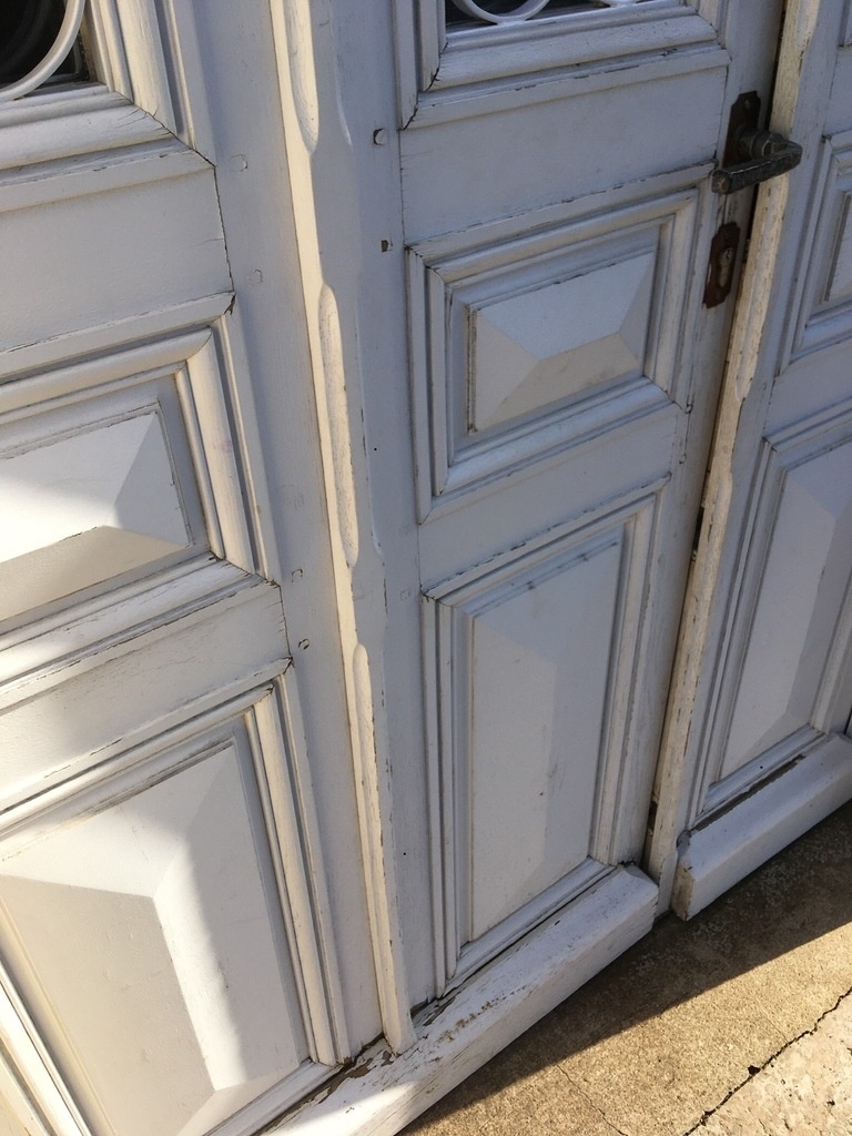

Pour la moulure je vous joint une photo de ce projet, elle n’est pas contre profitable, c’est une porte destiné à l’entrée d’une mairie, en chêne massif, qui sera peint.
Je suis d’accord avec vous pour les contre profil, je l’utilise aussi sur les moulures les plus basiques car elle ne se voit pas. Pour les petits bois j’ai un avis tranchés. Dans les ouvrages que je restaure, le plus souvent la coupe va plus loin que la moulure, et l’en chef tient à garder cela. Nous avions déjà discuté des coupes du petit bois dans une autre question.
Il y aussi les bonnet de moines que je ne contre profil pas même si cela est faisable. Je trouve que le résultat est laid, la coupe n’est plus rectiligne mais légèrement cintré du fait de la moulure.

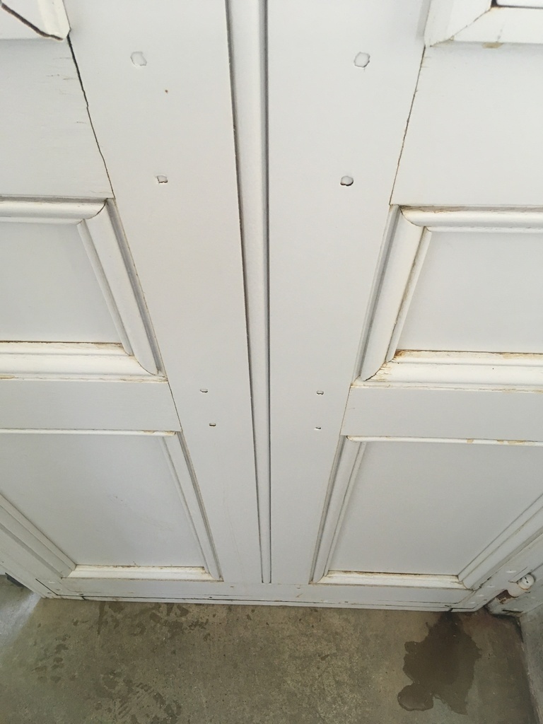

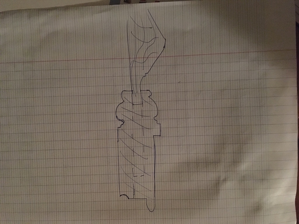

bonjour j ' ai du mal a comprendre le problème du grand cadre , a moins que ce soit un faux grand cadre al la vue du modèle j espère que vous aller améliorer le travail car la porte a mal vieillit
merci par avance pour les renseignements
Vincent Mathieu
C’est un faux grand cadre, la moulure n’est grand cadre mais qu’à l’extérieur. Le tout massif en épaisseur. La peinture glycérol n’a vraiment pas tenu sur le chêne. Pourtant l’impression était la. Je pense qu’elle n’a pas été entretenu non plus.
mettez un croquis car vos explications sont pour moi peu compréhensible
Vincent Mathieu
Épaisseur porte 40 hors grand cadre, grand cadre saillie 5. Tenon 12

Merci Boris, j’ai effectivement essayé votre méthode lorsque vous aviez publié votre création. Elle est efficace mais j’ai un avantage sur vous j’ai à disposition une tenonneuse. En faisant mes coupes sur chant à la scie à format, pour les débouchantes, cela est précis et rapide

Tout simplement après avoir tracé ma coupe, j’exécute deux coups de radiale jusqu’à ma mortaise, je met un coup avec une petite défonceuse si la coupe est au petit bois, et je fini avec au ciseau. Si c’est une porte, je monte sur la toupie un cône de défonceuse et une fraise, je me sers du guide pour la profondeur, et Cela exécute les plats des coupes parfaitement. Au préalable j’ai dégrossi au ruban tout ce que je peux pour ne pas avoir d’accoup à l’usinage
