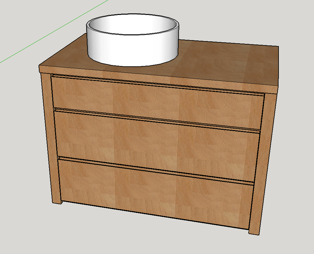

j'ai pour projet de 2 réaliser 2 meubles de salle de bain

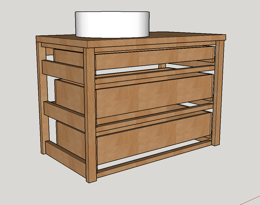

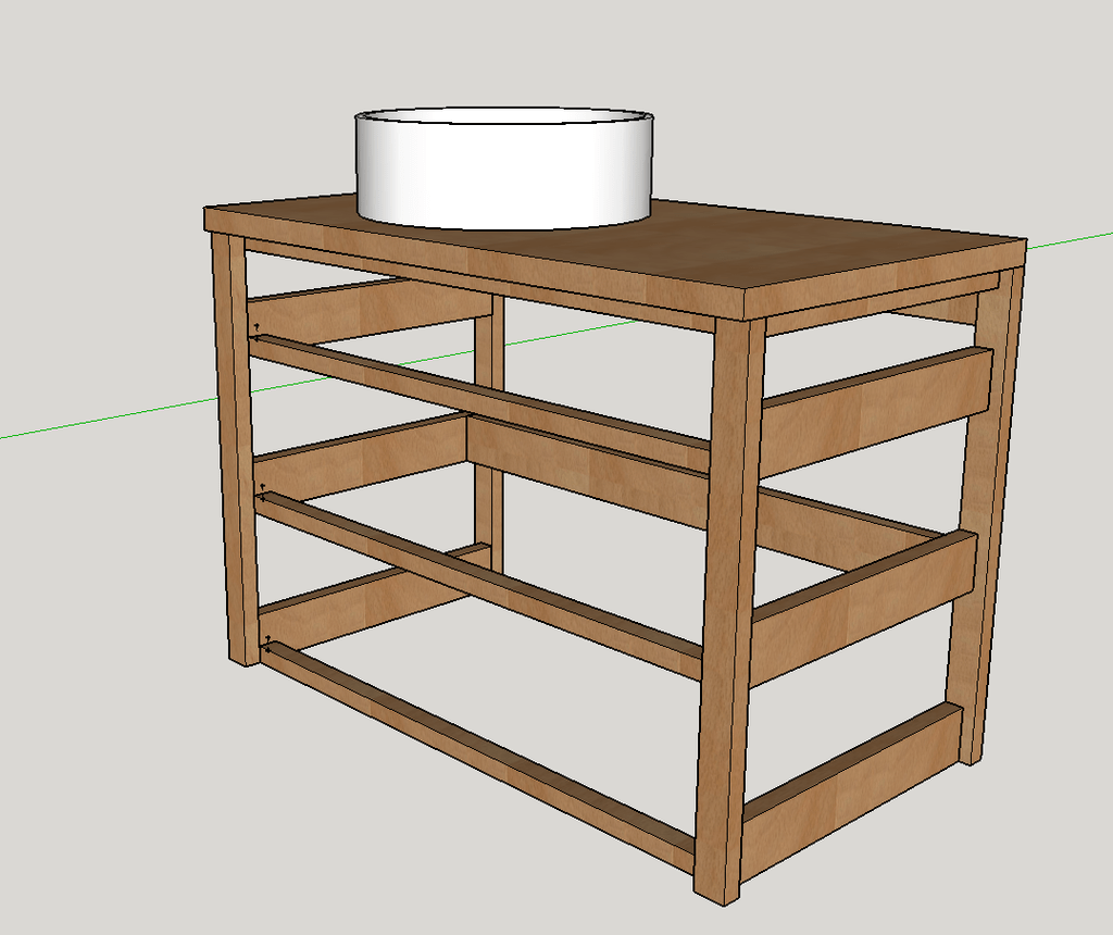

-Le premier dont vous voyez le plan en photo sera entre 2 murs (petite SDB), et donc les cotés ne sont pas pleins.
-Le deuxième sera dans une plus grande SDB, un peu plus grand en largeur, avec les cotés pleins car ils seront visibles.
Coté technique :
-ce sont des meubles suspendus, à 15cm du sol
-glissière movento de chez blum

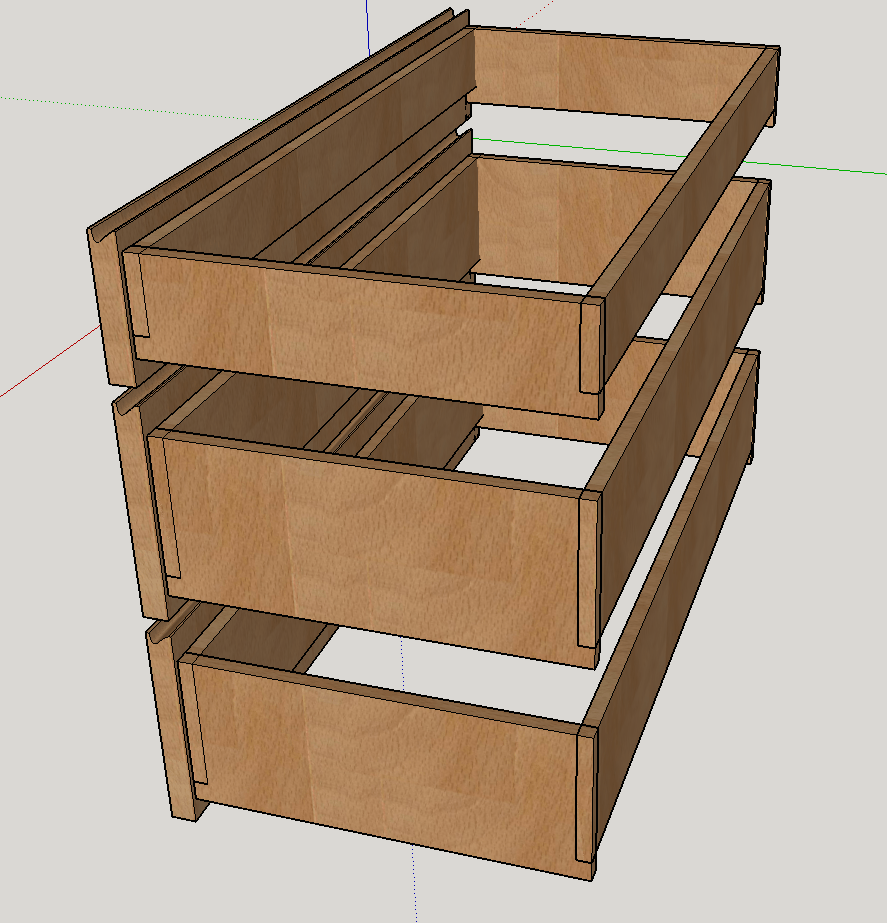

-Assemblages domino, sauf pour les tiroirs où je vais essayer de réaliser mes premières queues d'aronde 🤞🏻
-Le détour pour le siphon dans le tiroir du haut est prévu mais pas encore dessiné
Voici mes questions (et oui il y en a plusieurs 🙄)
-Je prévois d'en faire un en frêne, l'autre en merisier. Je n'ai pas vu beaucoup de réalisation de SDB en merisier, est-ce que cela peut se faire où bien ce n'est vraiment pas une essence adaptée ? je n'ai pas trouvé de contre-indication ici
-Avez-vous une finition particulière à conseiller pour un meuble avec plan de travail exposé à l'eau. Vernis ? Huile Rubio ? Autre huile ? je li par ci pa la qu'il faut parfois mettre un fondur avant, est-ce le cas ici ? (je n'aime pas trop le "rendu brillant" du vernis)
Merci d'avance pour votre aide 😊
