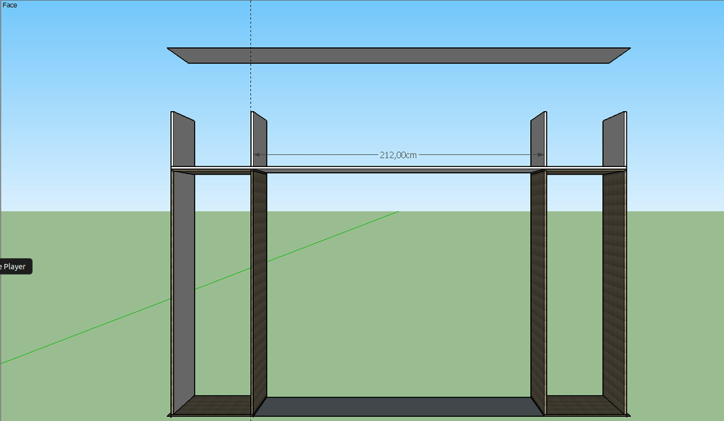

Je cherche à construire un pont de lit mais je ne suis pas sur de ma structure. J’hésite entre plusieurs de techniques de fabrication J'ai un doute également sur le fléchage entre mes appuis. La contrainte Evidemment du pont c'est que je ne peux pas me reposer sur un poteau par exemple au milieu, du coup mon entraxe est énorme et j ai peur du phénomène de fléchage.
J'utilise du mdf de 18mm. La distance entre les 2 armoire est de 212cms.

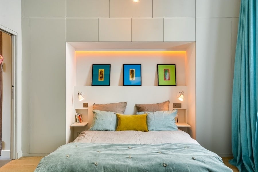

Ci-joint une copie d’écran de mon plan SKP ainsi que la photo de mon projet final.

  • Tasseaux en forme de socle suspendu fixé au mur et sur les montants des 2 armoires de chaque coté.
  • ou sinon je fais reposer ma planche suspendu entre les 2 armoires en sandwich entre les montants

Je veux faire exactement comme sur la photo Numéro 2 donc oui il y aura des montants sur la partie centrale.

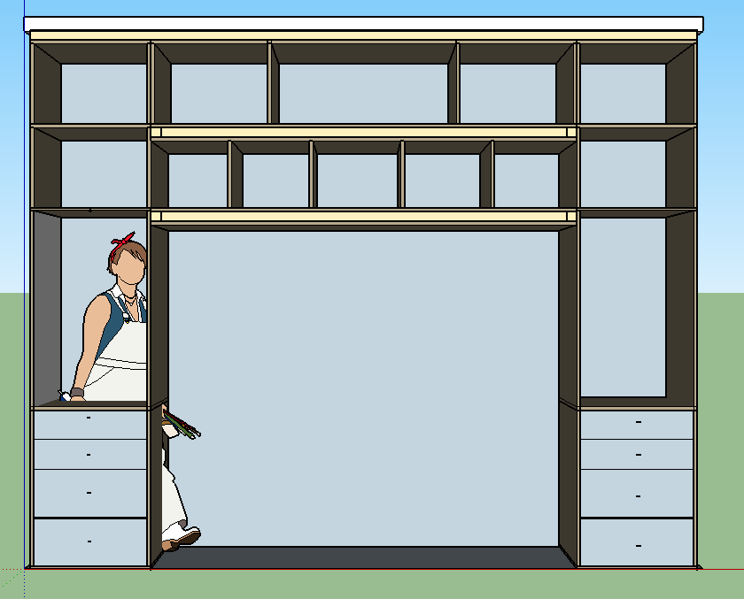

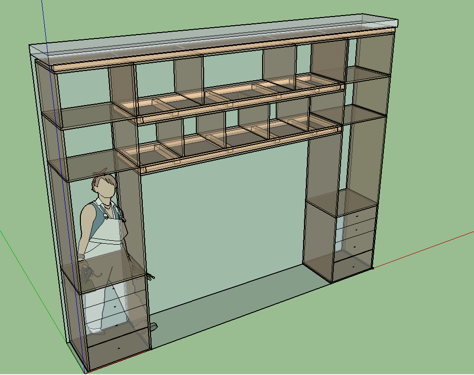

J'ai complété mon dessin. J'ai ajouté des chevrons de 50x50.
Qu'en pensez vous ?
Ne peux-tu pas limiter les 2120 de longueur de tablier.
  • En supprimant les chevets, en les remplaçant par une tablette à la tête du lit au-dessus des oreillers .Dans ce cas le lit ne va pas au fond de l’alcôve il s’arrête à l’aplomb du bord de la tablette . les luminaires et organes de coupures trouvent leurs places sur les joues de l'alcôve.
    De cette manière les 2120 peuvent être réduit a 1650. Rendant le tablier plus facile à rigidifier.
