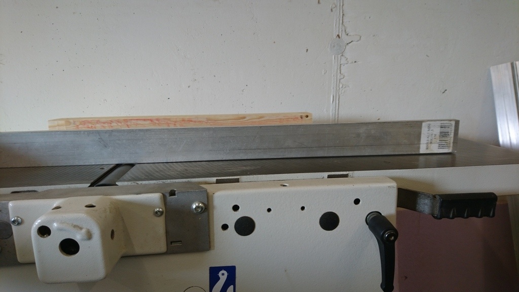

J’ai acheté une rabo/dégau MiniMax FS30 Genius d’occasion au mois de juin 2019 et elle fonctionnait parfaitement bien.
Normalement lorsqu’on fait une hauteur de passe de 0 sur la dégauchisseuse, les tables d’entrée et de sortie devraient être parfaitement alignées et lorsqu’on passe un bout de bois dessus il devrait passer d’une table à l’autre en effleurant les couteaux sans problème.

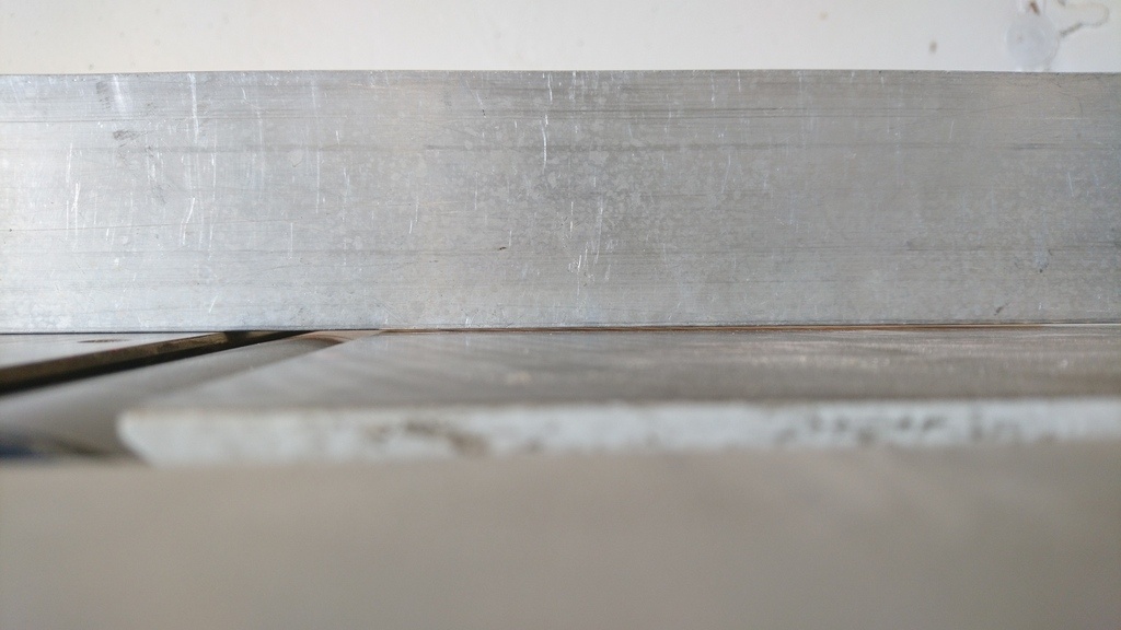

Sauf que… Depuis quelques jours j’ai des soucis à ce niveau-là, c’est comme si la table d’entrée s’était affaissée de 1mm (le bout de boit « bute » contre la table de sortie), penchée vers l’arrière (aussi 1mm environ = 2mm de décalage avec la table de sortie) et décalée (c’est-à-dire qu’elle n’est plus parallèle aux couteaux ni à la table de sortie).
Je n’arrive pas à expliquer comment cela a pu se passer car je n’ai rien fait de particulier, rien de plus que ce que je fais d’habitude…
J’ai lu la notice de chez SCM et d’après eux il n’y a aucun réglage à faire ni sur la table de sortie (réglée en usine) ni sur la table d’entrée (en tout cas je n’ai rien trouvé dans la doc).
Est-ce que quelqu’un d’entre vous a déjà eu ce genre de soucis ? Et surtout comment le régler ?
Je précise que la fonction raboteuse fonctionne parfaitement bien et que j'ai tourné mes fers TERSA, au cas où...
Merci d’avance pour votre aide

Ouch... Quand on peut voir le défaut aussi nettement sur une photo d'ensemble c'est que le défaut est très important ! T'es sûr qu'elle n'a pas pris un gros coup cette table ?

En tout cas je me dit que vu l'ampleur du déréglage, il doit y avoir quelque chose "d'évident" qui s'est desserré/tordu/cassé. Je fais confiance aux super bricoleurs de ce site pour t'aider à te sortir de la.

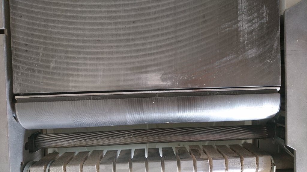

La raboteuse n'est pas un problème, elle a sa propre table. L'arbre porte fer reste fixe.

Quand tu parles des vis de réglage de la table, tu veux dire les 2 petites vis verticales qu'on voit sur la photo ?

Généralement sur ces modèles assez récents il y a deux vis de réglages d'appuis sur la table d'entrée et celle de sortie. Côté opérateur (là ou tu te trouves quand tu passes tes bois en mode dégau).
En relevant les tables et en observant les charnières du côté opposé, tu devrais voir quatre autres vis qui servent à la même chose et soutiennent les charnières (c'est certainement ce que tu me montre avec ta photo).
Observe bien si elles ne sont pas dévissées, ou si le châssis métal en appuis sur la vis ne s'est pas déformé. J'ai déjà observé ça...

Les vis qui sont sur la photo ne sont pas déserrées, je l'ai vérifié hier soir. Il y a les mêmes de l'autre côté de la machine et je les vérifierai ce soir. Je pense qu'en Tournant ces vis on peut regler la table d'entrée en hauteur, mais ça ne règle pas le problème du parallélisme.
