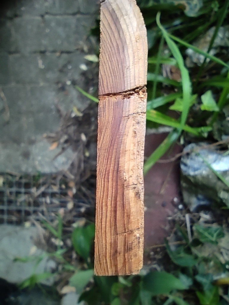

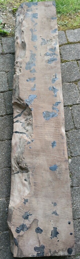

bois dur, je dirais 0.8 à 0.9 de densité, et l'ami qui me l'a donné ne sait rien sur sa provenance, j'ai scié une planchette de 10mm, c'est celle que l'on voie en bois de bout, en plus clair, c'est l'aubier

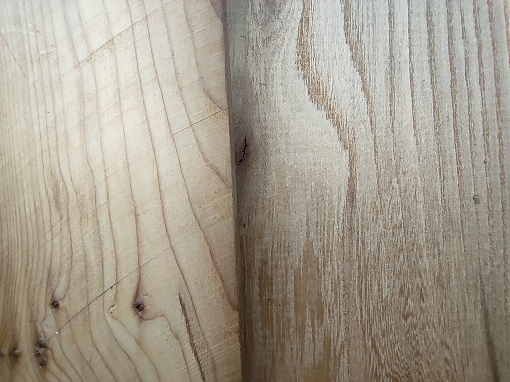

Je m'incline face à tant de certitude. Mais ici, tout de même, toutes les caractéristiques sont réunies pour l'orme. Le fil, la couleur, les noeuds, la maille, l'allure sous écorce, différenciation aubier duramen, les gerces de coeur. La densité n'est en aucun cas fiable pour identifier cette essence et toutes ses sous espèces, c'est beaucoup trop variable suivant trop de paramètres, rien qu'au la zone de pousse et de son environnement immédiat pour une même espèce.

pour moi de l'orme, les petits nœuds piquants sous écorce sont assez caractéristiques (photo 1) pour la densité il suffit que cet arbre est poussé lentement sur des cailloux pour avoir une densité plus élevée que la moyenne de cette essence

l'orme que j'ai travailler avais un coté plus rosé, ce bois est plus orangé, l'orme a un touché gras, que n'as pas ce bois, je viens de vérifié avec les morceaux d'orme que j'ai, même si le veinage si apparente, le grain est différent

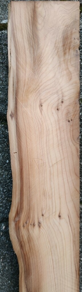

encore moi il n'y aurait pas les petits nœuds de la photo 1, sur les suivantes photos je dirai en seconde option de l'if. Sa densité est nettement supérieure à l'orme

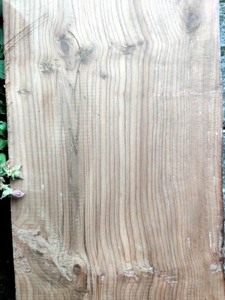

L'if, ça me paraît peu probable, le gros noeud, en bas à gauche de la photo 4, c'est pas un noeud d'if, et c'est un noeud absolument typique de l'orme. Pour la couleur orangée, comme le dit Sylvain, les ormes ça peut être très variable en couleur. Il n'y a que la largeur des cernes qui peuvent faire douter sur l'orme, elles sont serrées, aux pores beaucoup moins diffus que dans la normale (ce qui donne un veinage plus fin). Mais sur de l'orme champêtre c'est pas non plus ultra étonnant.

0.72 de densité est compatible avec l'orme. L'if tu peux le trouver de deux couleur, l'une comme l'orme et l'autre plus orangée suivant les régions. Sinon les nœuds de l'if sont souvent prolongés d'une petite "queue" face à face et généralement un peu plus foncé voire violacées. C 'est le problème des photos on a du mal bien que les tiennes soient bien prises.
