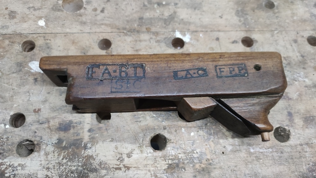

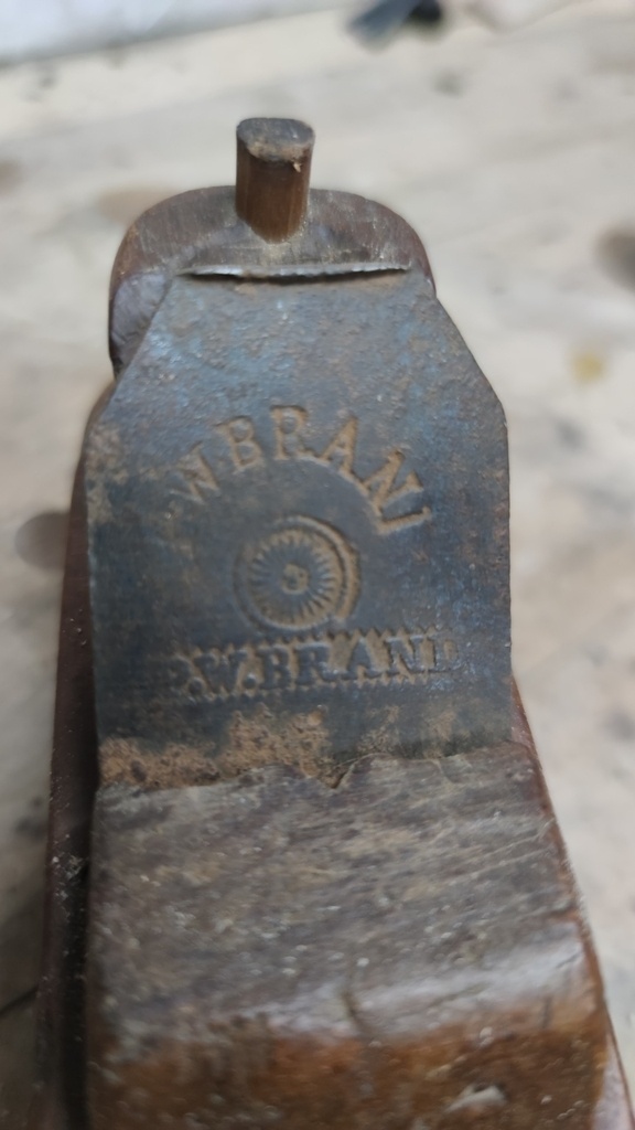

Ma sœur m'a offert ce rabot chiné dans une brocante, il est à priori en cormier, sur le fer est inscrit PW.BRANI et ce fer est forgé, je vais le remettre en état.
-savez vous de quel origine et de quelle époque est ce rabot?
-quelles sont les significations des inscriptions sur les cotés ?
-manque t'il une pièce sur la poignée arrière ? (ou le tourillon n'as pas été affleuré)
-avez vous des modèles similaires en photo pour que je refasse la poignée ( même si j'en ai trouvé sur le net)

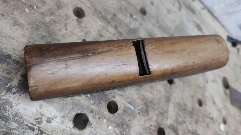

Pour moi c'est un rabot à corne qui a été modifié a la demande ! ( dressage de panneaux cintrés en plan creux ou gorges de grosses corniches par exemple) 😉
Les marques, celles de compagnons qui se sont succédés dans un même atelier , peut être ?

En effet si le rabot avait été rond a la base, la lumière aurait eu une largeur plus ou moins constante
Là on voit clairement que la lumière etait droite a l'origine

je pense aussi qu'il a été modifié
un rabot artisanal
bois fruitier
manque la corne
l'outil a été arrondi par la suite ou bien celui qui la fabriqué s'est fait avoir
outil pour dégrossir il n apparait pas de contre fer
le tourillon permet a mon avis de diminuer la passe ou permettre le déferrage
il y a les marque des possesseurs successifs
je ne vois pas bien ce que vous pouvez faire avec un tel outil j ai le même sans la pièce sous le fer , sauf si vous faites du limon débillardé car en bois de travers le contre fer n 'est pas utile
etienne desthuilliers
vous avez finalement un outil qui a été modifié pour une utilisation précise donc un nouvel outil
je ne comprend pas pourquoi remettre la corne car elle n a pas disparu elle a été retiré sciemment pour permettre l utilisation plus facile de l' outil
de plus il y a lieu d'avoir un affutage un peu différent pour ne pas laisser de marque
il y a une différence importante entre un collectionneur et un professionnel qui utilise l outil , il ne voit pas les choses de la même façon
je ne me vois pas remettre mon rabot rond dans son état d 'origine il a une utilisation précise ,un point c'est tout
maintenant on peu se poser la question du pourquoi de la modification , car c'est plus facile et plus rapide que d 'en faire un neuf et cette opération est fréquente lors que l on a un travail très varier d ouvrage qui sortent de l ordinaire
etienne desthuilliers maitre menuisier et aussi spécialiste en rabot

quand je parle de le remettre en état, c'est pour m'en servir tel quel,c'est cette forme arrondi qui m’intéresse, actuellement, je travaille avec les charpentiers et nous restaurons une façade en colombage mouluré avec de grosse doucines que j'ai fais à la toupie, je vais m'en servir pour donner un coté irrégulier avant le sablage, je suis d'accord avec vous, je n'ai l’intention de faire une restauration parfaite,autant un refaire un neuf.
la restauration va se limiter a reboucher les trous de ver et la fente sur la semelle à l’époxy, affûter le fer dans un premier temps, car de toute façon, j'en ai besoin lundi !! je ferais peut être une poignée plus tard pour voir si c'est plus pratique.

Pour l'époque c'est difficile à dire. Allez, au pif début XXe.
Origine: c'est un rabot de type germanique, à corne. Il manque la corne à l'avant.
Ce qui me surprend, c'est que ce soit un rabot en cormier. Ces rabots sont plus souvent en hêtre ou charme.
Je suis d'accord pour dire que la semelle a été modifiée car la largeur de la lumière n'est pas constante, ce qui serait le cas si le rabot avait été fabriqué dès le départ avec une semelle ronde.

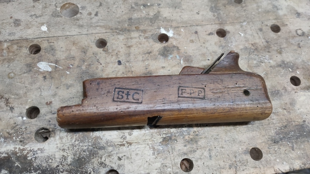

Les marques des différents possesseurs.

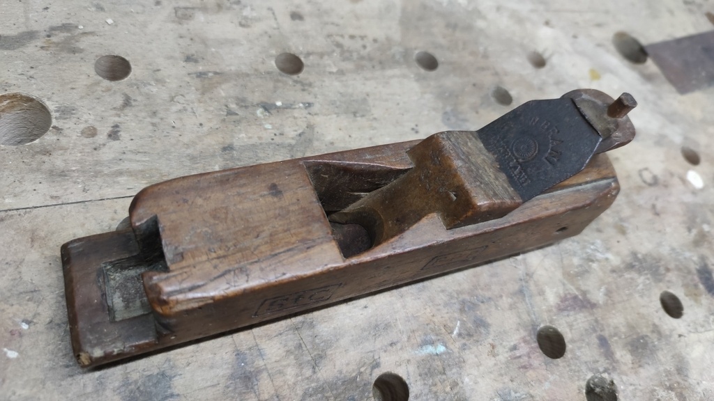

Je dirais qu'il ne manque rien, et même que le tourillon est en trop... Peut être une réparation ultérieure ?

Manifestement il te manque une poignée bouton à l'avant et probablement une partie de la poignée arrière.
Si l'on fait une comparaison avec les outils français les inscriptions peuvent correspondent au fabricant et au(x) propriétaire(s) de l'outil. Il était fréquent que l'utilisateur inscrive son nom sur l'outil. Sinon il ressemble à une gueule de loup , outil destiné à la conception des fenêtres. En fermant la fenêtre les deux montants centraux et verticaux s'emboitent l'un dans l'autre afin d'assurer la fermeture et l'étanchéité.
Dit différemment ces montant sont complémentaires par leur forme, l'un et convexe et l'autre concave, l'un s'appelle la gueule de loup et l'autre le mouton.....
Cela semble être un bon outil compte tenu de la rigueur apportée dans sa fabrication
oublier l idée de faire des gueules de loup avec un tel outil, ce n' est pas la bonne forme et sa vocation
bien amicalement etienne

mais je suis d'accord avec Mr Desthuilliers, le rayon est bien trop grand pour des gueules de loups
au delà du rayon, un rabot à gueule de loup est muni d'un repos et d'un conduit qui guident l'outil.
