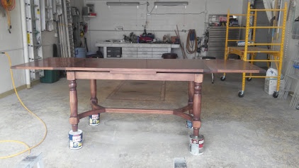

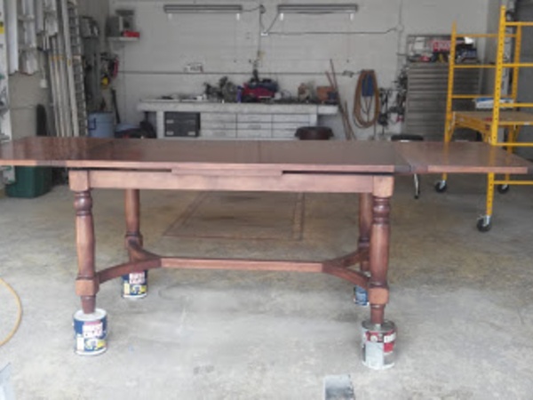

Bonjour, Je cherche des idées pour la construction d'un plateau de table en merisier.
Longeur 3m, largeur 1.2m épaisseur 32mm. J'ai peur que le bois se mettre a gauchir.
Le plateau est fait avec des lamelles et le bois est a 14% humidité.
On me dit que je devrais sceller tous les cotés après la teinture pour que le bois ne puisse
gauchir.
Quelqu'un a t'il une idée pour mon problème
J'ai déjà fait une table de cette dimension et le dessus a gauchi.
Si tu as la place et à négocier bien sur au préalable avec madame, rentre tes bois 1 semaine ou 2 dans ta maison, après débit mais avant de les raboter et les assembler par collage. Avec le chauffage, ça devrait suffire pour descendre à 6 ou 8 %

On me dit de sceller le bois à près la teinture quand penses-tu?

effectivement 14% ce n'est pas assez sec

Xavier : du coup, ce serait quoi la bonne humidité ?
