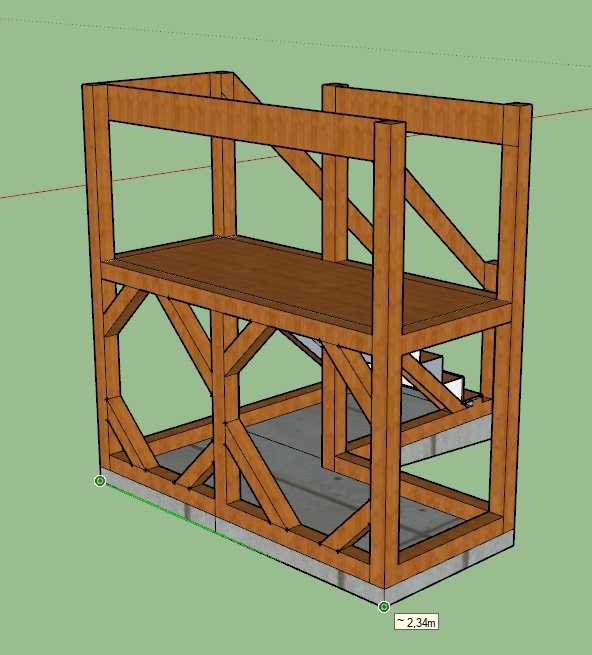

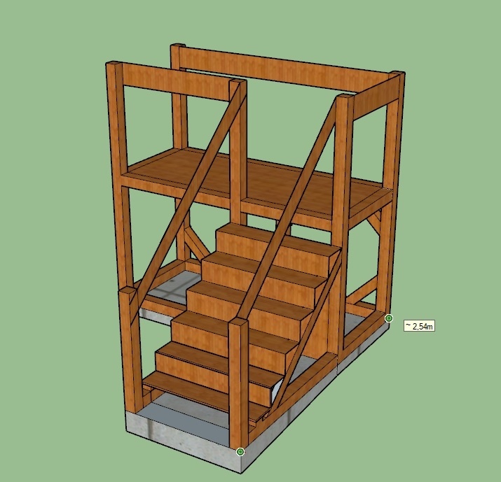

Bonjour à vous.
Je me lance dans un projet d’échelle terrasse pour ma piscine hors sol mais je ne sais vraiment pas quelles sections de bois prendre pour réaliser mon ouvrage (visuel ci-dessous). Je n'y connais rien non plus en escalier et tous les termes qui s'y rapportent.
Ce que je cherche à faire est un escalier pour monter à environ 1,25 mètre par rapport à ma dalle en béton et les escaliers (faute d'encombrement) ne doivent pas être plus long que 1,50 mètre. La "terrasse" ou l'escalier mène doit faire environ 1mètre dans le prolongement de l'escalier et 2,34 mètre de long.
J'habite dans le Doubs, il pleut souvent avec un peu de neige l'hiver (enfin pas tout le temps) et des gelées mais il fait aussi très chaud l'été.
Je suis ouvert à toutes suggestions et toutes modifications nécessaire, ceci n'étant qu'un premier jet.
Que me conseillez-vous?
D'avance merci.
Stéphane

Personne pour me dire quelle section de bois prendre?

Quelqu'un aurait une idée pour ce qui est des sections?

Je me permet de vous relancer. Personne pour me dire quelles sections de bois je devrais prendre?

le meilleur bois qui résistera aux intempéries est l'acacia.
Aussi bon , voir meilleur que tout bois exotique ou traité !
atelierDeJeremy
J'ai réalisé le même projet, sauf que l'escalier est en bout du ponton et qu'il est un peut plus grand et haut, il y a 8 ans avec des lames de terrasse et lambourde en classe 4. J'habite dans la Loire où il pleut, neige, gèle et il fait chaud l'été et ça n'a jamais bougé. Je précise tout reste monté à l'extérieur toute l'année. J'ai ma pompe et filtre sous le ponton et aucun soucis.
J'ai aucune idée des essences utilisé, j'avais pris ça chez un grossiste en matériaux.
Si ça peut aider"
Jérémy
Lfirmery
Pour le bois, je pense que du mélèze ou du pin traité à coeur (classe 4 impératif) serait le meilleur choix.
Cordialement
Lionel
