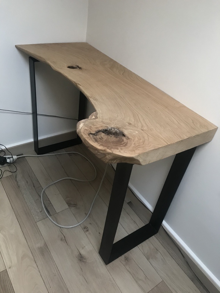

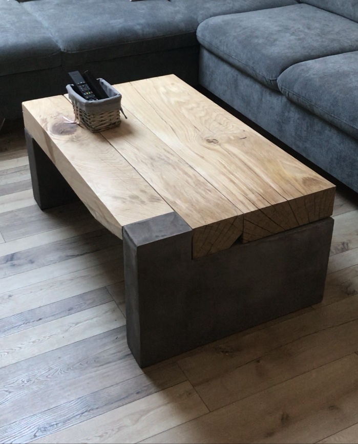

j’ai besoin de votre avis et conseil. (Photos en pj)
J’ai fabriqué une table basse ainsi qu’un bureau en chêne massif et je souhaiterai les protéger. (Sachant que nous mangeons dessus 🙂)
Je veux un fini mat ainsi que garder au max l’effet naturel du chêne clair Brut 😍.
Je souhaite eviter le jaunissement ainsi que le foncement du bois.
Je pense mettre un primer anti tannins rubio en base et completer ceci avec un vernis mat aqueux et là je ne sais pas lequel ???? Peut etre le teinter également avec une dilution légère de blanc????
Et ce que cela semble adapté a ma réalisation ainsi que mes attentes?
Après moultes recherche sur le net je n’ai pas réussi a trouver quelque chose de convainquant.🙏
Je suis preneuse de tous conseil 😁

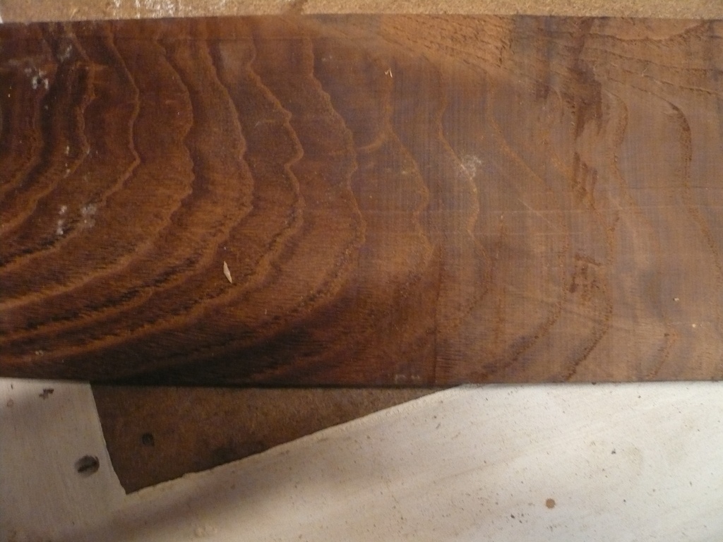

Autrefois ( c'était autrefois) on laissait le chêne un an à la pluie avant de commencer le séchage et c'était également une raison ( parmi d'autres) pour laquelle on flottait les bois.
J'ai vernis du chêne avec un polyuréthane Hydro
satiné et la couleur n'a pas changé, ce qui est normal contrairement aux finitions solvantées ou huilées pour lesquels on applique les techniques de l'aquarelle....un peu de pigment et du liant et le tour est joué.
Je te joins une photo d'un morceau de chêne , travaillé vers 1820 , donc coupé sans doute fin du XVIII ème, en contraste avec acrylique blanc et aggloméré , non teinté , non traité ,simplement soumis à la lumière depuis longtemps
