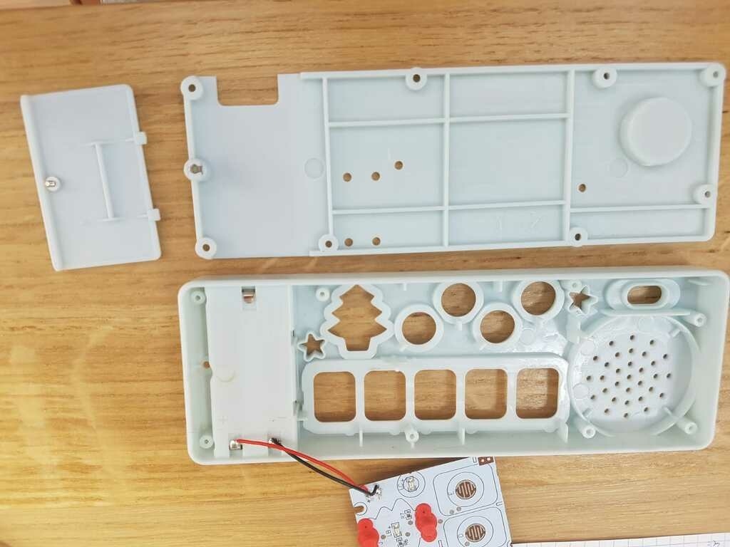

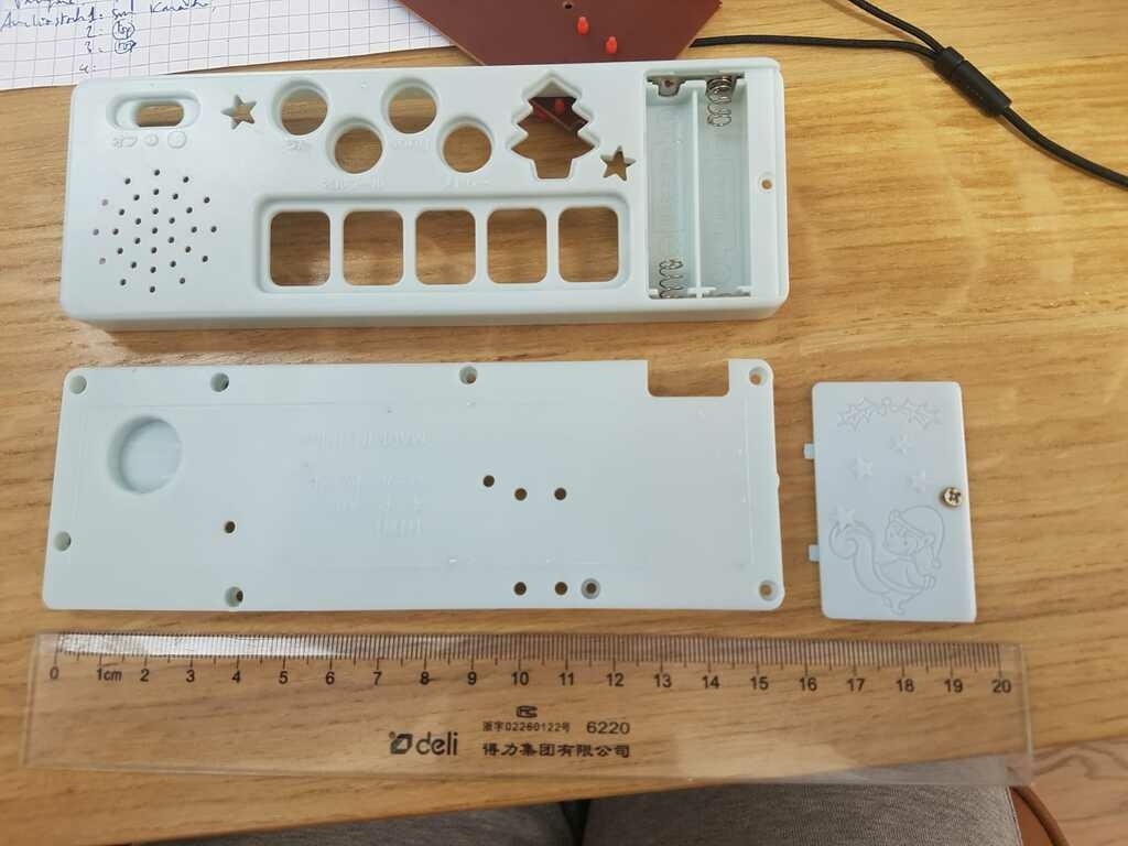

Pendant cette période particulière, je me lance avec ma compagne dans la création d'un jouet en bois qui fonctionne aujourd'hui avec le boitier en plastique ci-joint.
Ainsi, nous aimerions donc passer d'un boitier en plastique à un boitier en bois (hêtre sans doute) mais je ne sais vraiment pas si c'est faisable et quels sont les artisans ou usines qui pourraient nous y aider.
D'après mes recherches, il s'agit d'un travail pointu où une fraiseuse numérique 3 (ou 5 axes) pourrait faire le job. Mais vraiment, toutes vos lumières sont les bienvenues.
Merci pour votre aide !
Philippe
PS : si jamais parmi vous des personnes compétentes pourraient faire un prototype, n'hésitez pas à me contacter bien sûr.
