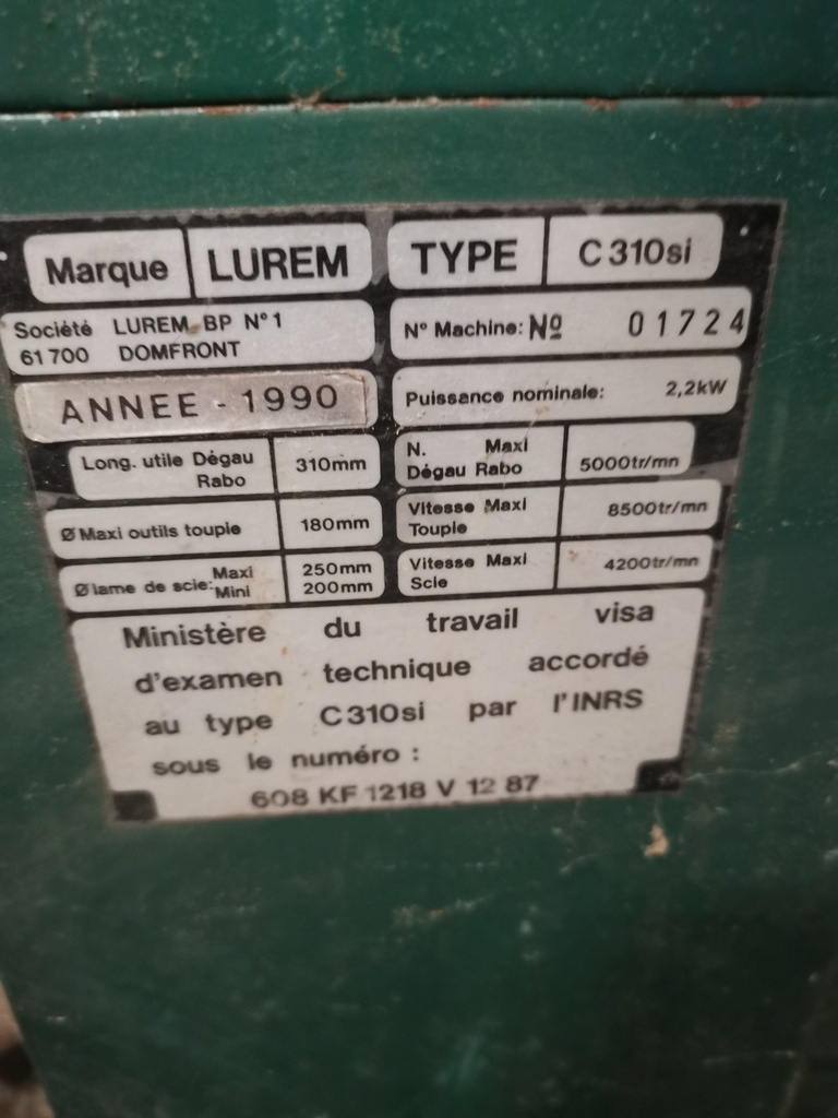

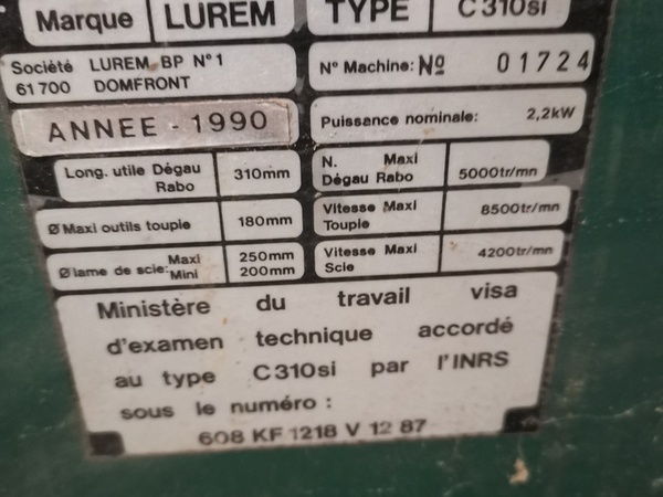

Bonjour messieurs,
Je suis novice dans le domaine et j'ai récupéré un combiné Lurem 310SI, le problème est que je n'ai aucune doc et aucun outil pour la toupie, je voudrais savoir si il y a des possesseur de cette machine et où on peut se procurer un porte outils. L'axe de la toupie fait 45mm et tout les portes outils que j'ai trouvé font 30 ou 50mm
Info: il est de 1990, c'est celui avec panneau d'affichage et commut de choix d'outils
Merci d'avance
Alex

Si tu enleves les bagues de l arbre de toupie tu trouveras un axe de 30 pour le montage des outils au diamètre correspondant.
Ceci dis tu es novice et avant de monter quelques outil qu il soit sur ta machine je t invite fortement a te former avant.
Tu as acces a de nombreux tuto, livres meme des formations pour amateur en presentiel.
Le travail en sécurité a la toupie (comme le reste) ne s improvise pas il s apprend.
Dans la rubrique livre du site tu trouveras sûrement la ref d un livre pour les novices.

Je regarderai sur en enlevant les bagues, je suis entièrement d'accord avec toi sur la sécurité, je bricolé pas mal avec les autres outils (scie, défonceuse et autres) et vu que je vais pouvoir mettre mon combiné dans un coin de l'atelier pour de bon, je regarde pour me procurer les quelques outils manquant, actuellement par manque de place j'ai pas pu monter le chariot ni essayer les guides
Merci pour les infos
