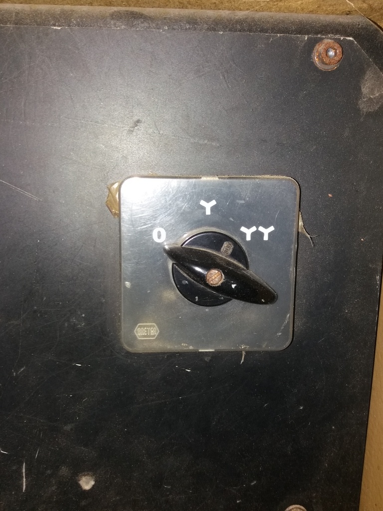

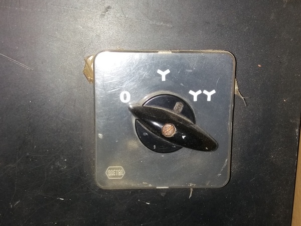

La réponse de HZP me semble sur la bonne voie. Un interrupteur du genre de celui là peut solutionner le problème.
MLmenuiserie
alors le bouton sert a allumer ta machine.
0: OFF
Y: vitesse 1
YY: vitesse 2
c'est uniquement un bouton qui sert à entraîner ton moteur de ta machine. 😉

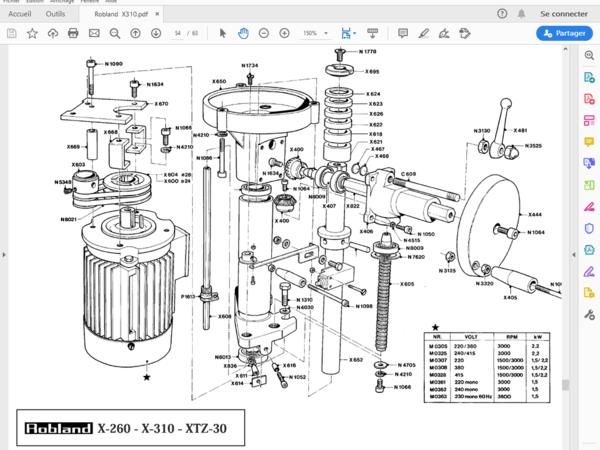

Je n'ai pas cette machine mais à priori dans la doc Robland X310 à la page 54 on voit qu'il y qu'un jeu de poulie mais dans la nomenclature il est mentionné moteur mono ou tri : 1500 et 3000tr/min.
Donc je pense que c'est un moteur bi-vitesses il y a surement un inter qui permet d'obtenir les 3000 ou 6000tr/min mentionnés au début de la doc.
