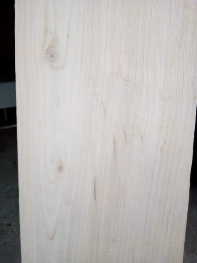

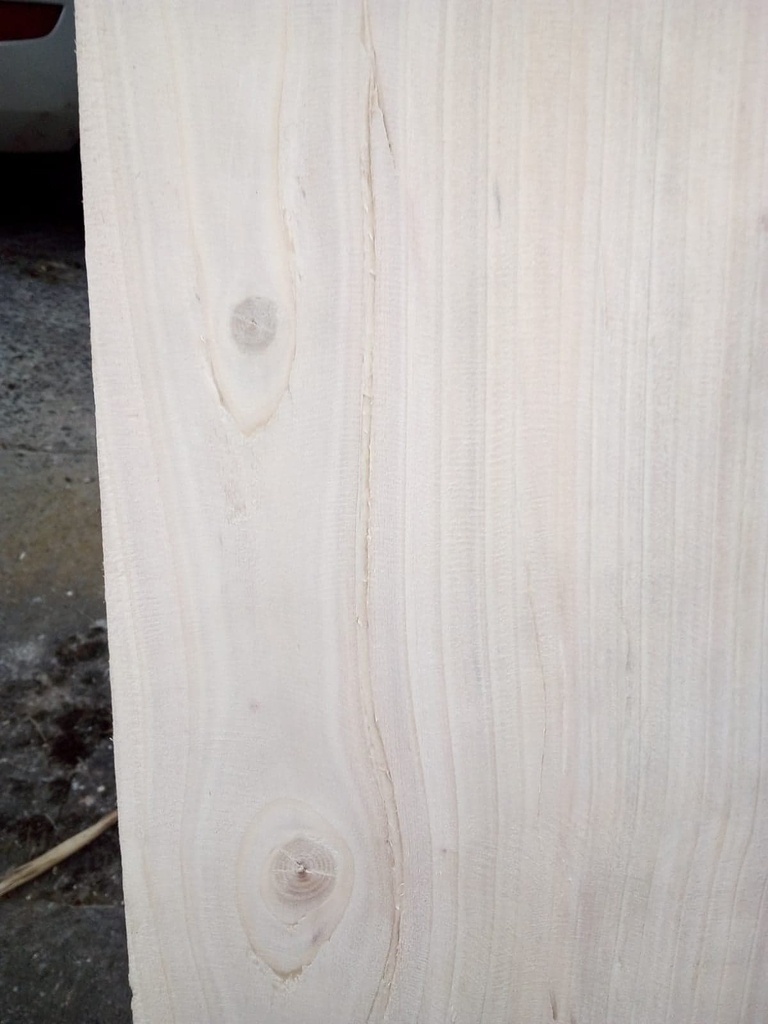

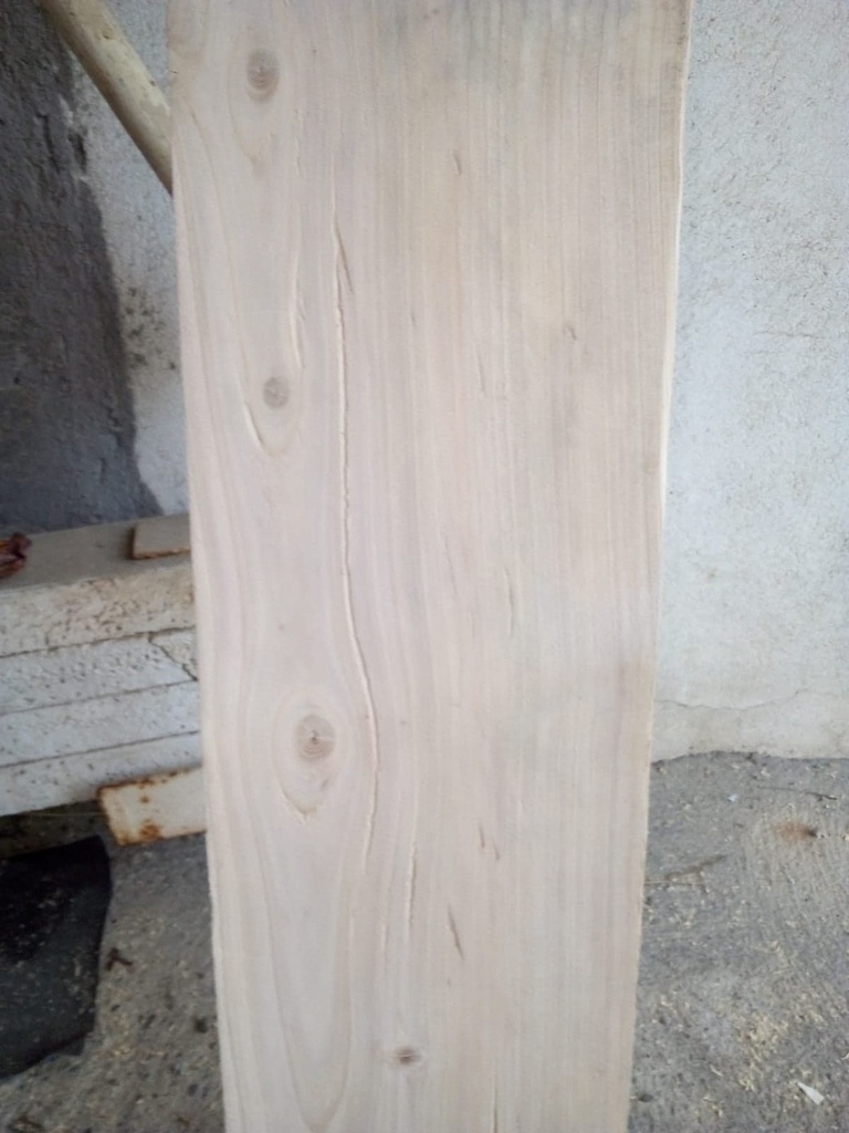

Jonathan64
Oui pas de souci alors sur les photos on peut voir que j'ai essayé de creuser les veines enlevé la partie tendre, mais si je repasse un coup de ponceuse la partie tendre s'écrase. On peut a des endroits notamment au niveau des nœuds que les rebords sont aplatis

Jonathan64
Pour l'heure je vais raboter ma planche car j'ai creusé les veines et c'est vraiment pas joli, mais après si je la ponce pour la finition ça refera la même chose
