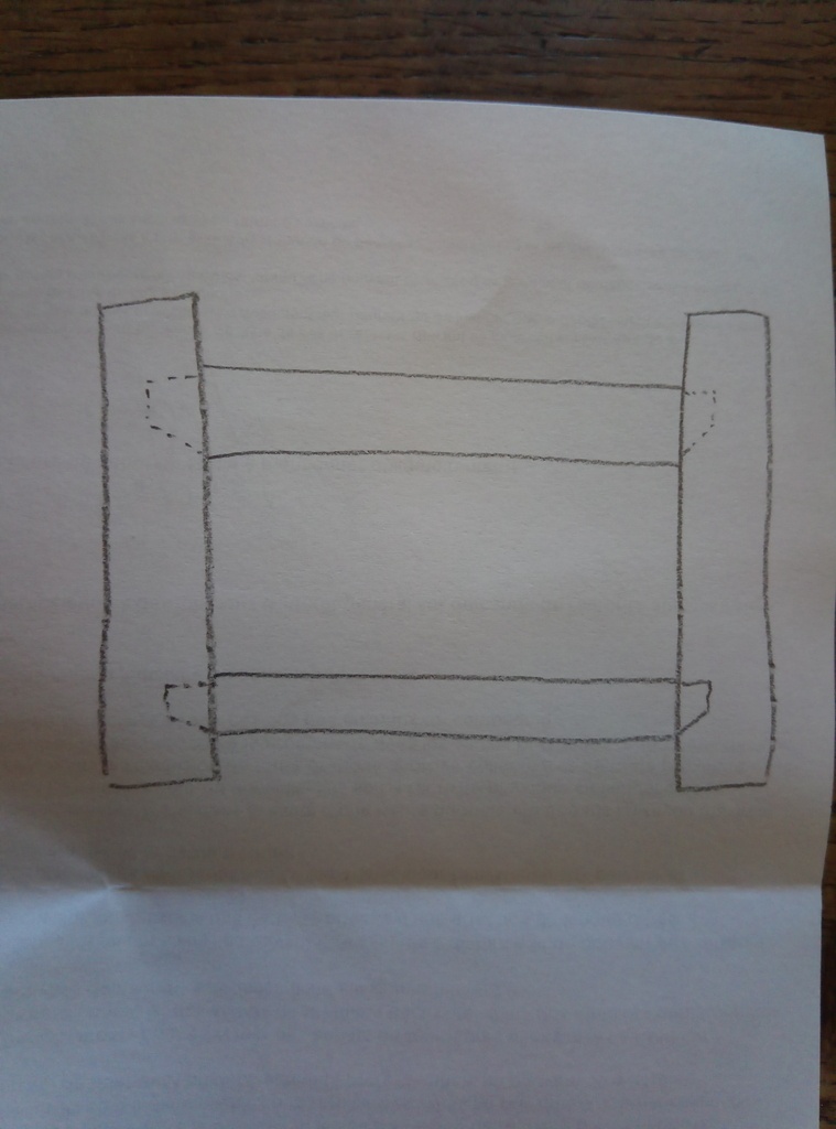

Niouniou
A ce propos, pour faire typiquement une rambarde horizontale (poteaux et main courante horizontale), il faut faire des mortaise avec un about biais, ça suffit ?
David Jean-Francois
C'est pour le sol pas pour les rambardes.
