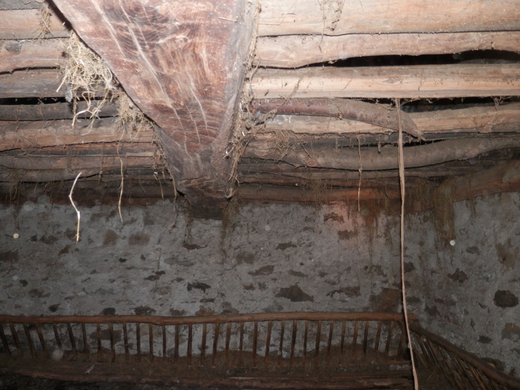

Voilà, dans un 1er temps mon objectif est de mettre un plancher mezzanine dans une grange foraine, j'ai quelques question pour réaliser le solivage en partant d'arbres.
Le plancher du fenil était réalisé via des branches / rondins en frêne ou noisetiers, voir la photo. Je ne peux pas exploiter ces bois car bien mangées et cassants.
Par contre j'ai accès à plusieurs parcelles de bois. Je peux donc abattre cet hiver du chêne, ou chataignier ou robinier ou frêne ou tilleul.
Ma première question est quelle essence privilégier ? Les solives auront une portée de 240 cm maxi. Je suis sur des sections de 11,5 cm par 10 cm de large en moyenne. La grange est hors d'eau mais par hors d'air donc du coup il y a de la bebête. Le chêne serait le meilleur compromis (durabilité, flêche...) ?
Ma 2 eme question afin que ces solives fassent rustiques mais aussi par rapport aux arbres disponibles dans mes parcelles, elles ne seront pas droite. Par contre la face supérieure doit être plane pour le plancher. Quelles opérations me conseillez vous ? Scie à ruban pour enlever l'aubier et suivre les courbes puis degauchisseuse sur la face la moins courbée ?

Tu as un modèle sous les yeux , inspire de la manière dont ils ont procédé afin de savoir comment aborder tes difficultés.
Pour le choix de l'essence, tous les éléments porteurs en bois dur et le remplissage avec le reste comme le tilleul.
Pour la réalisation du solivage, je ferai ainsi:
je réalise des mortaises ouvertes dans mes poutres, ensuite j'installe mes solives mais avant je fais un méplat sur la face inférieure afin que l'appui sur la poutre soit le plus correct possible. J'installe l'ensemble en essayant de faire au mieux au regard de leur forme.
Puis je mettrai un niveau laser régler sur la face supérieure de la poutre de référence et tout les solives qui dépassent de la ligne laser sont redescendues au trait avec un rabot électrique.
Cette solution t'évite de devoir passer chaque solive sur la scie à ruban. Porter et surtout maintenir des pièces lourdes, longues et faire un sciage droit relève à mon avis du petit bonheur à la chance.
