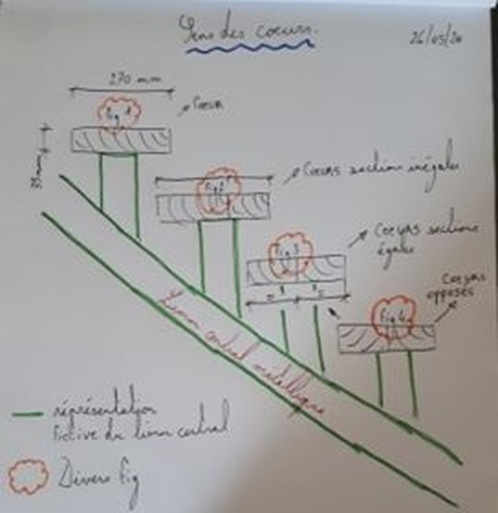

j'ai une question qui me travaille sur le sens des cœurs des marches bois sur limon central métallique
j'ai lu dans certaines documentations que les cœurs doivent être vers le haut afin de contrer les divers déformations de la montée des usagers (au contraire des plateaux type table qui doivent être en cœurs inversés afin de limiter la déformation naturelle)
j'ai dessiné un schéma avec 4 figures
je suis dans le cas d'un limon central métallique avec fixations part vis par le dessous
pourriez vous me dire si il est risqué de faire comme:
fig 1 en seule pièce (quand possible)
fig 2 en deux pièces inégales (voir 3 pièces quand pas assez de largeur)
fig 3 sections égales
fig 4 cœurs opposés
merci d'avance

pour les marches d'escalier le cœur est placé vers le haut et de préférence au nez de marche ( partie la plus dure pour lutter contre l'usure). Pour avoir une unité de couleur et d’aspect des marches ouvrir le plot en son milieu et prendre alternativement les marches dans chaque demi plot. Ne pas hésiter à faire des collages .

merci pour vos réponses, mais si je comprends bien le cœur en haut en nez de marche j'avais comprit oui
mais pour le reste de la marche cœurs opposés si assemblage ? si collage est ce que vous prodiguez qu'ils soient de la même largeur ou une bande de 50 mm en cœur et 200 pour le reste est envisageable ?
hello , cœur au nez et au dessus ,comme dab , le reste sera de toutes façon dans ce cas posé sur des platines et vissé par dessous (4 tire fond minimum et un petit joint mousse compressé) cela ne bougera pas ! Dans le doute , je refendais et recollais toutes largeurs au dessus de 20 cm ! Mais ce n'est que mon expérience .
