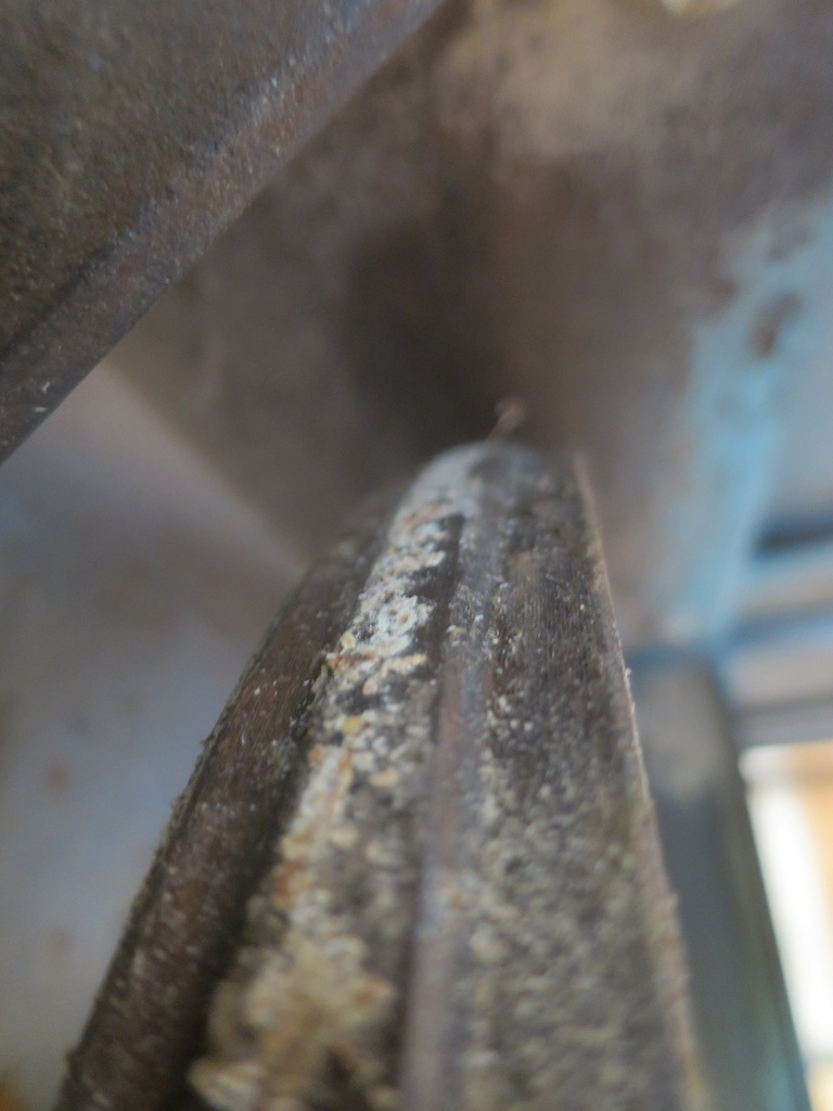

Comment changer les garnitures sur une vieille scie à ruban aux volants non plats?

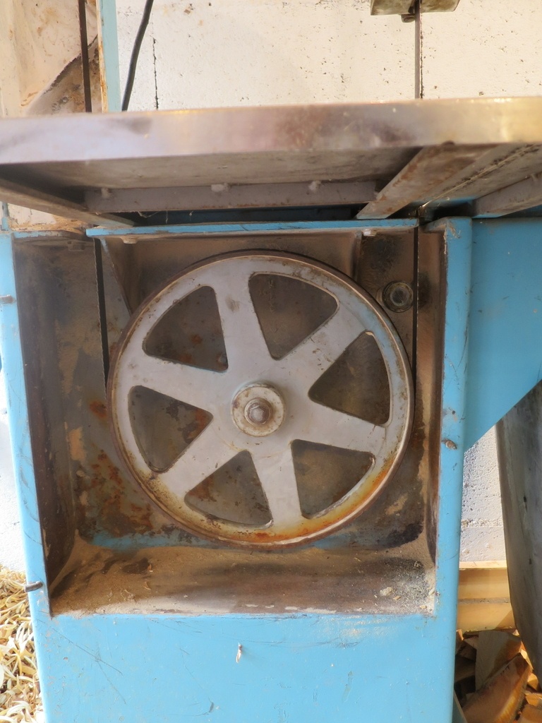

on a fait l'acquisition d'un vielle une scie à ruban en fonte, magnifique mais qui nous résiste un peu.

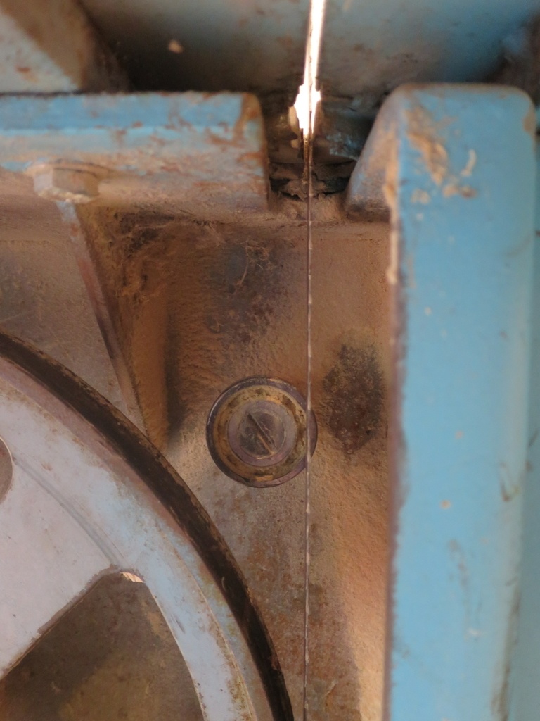

Elle marche très bien un ami a transformé le moteur pour que ce soit du 220, mais comme elle ne coupait pas droit, la lame étant avoyée on a voulu changé la lame et les garnitures et on a découvert que le bandeau des volants n'est pas plat mais avec une rainure, un rail qui ressort: voir les photos des volants jointes...
comment faire alors pour changer les garnitures?
faut-il mettre le liège directement sur le rainurage? découper deux petites bandes à mettre de part et d'autre de la rainure et recouvrir le tout par une autre bande de liège?
nous sommes perdus, et ce modèle étant très rare, nous n'avons pas de réponse...
merci de vos conseils!

Je n'explique pas les raisons du profil actuel de ta garniture mais pour répondre à ta question sur le changement. Il faut bien nettoyer les volants jusqu'au nu puis coller à nouveau des garnitures. Pour les abouter il faut les couper en sifflet (très effilés) qui se croisent au point de jonction afin de ne pas faire de différence de relief pour la lame.Pour la colle tu peux prendre de la boostik ou toutes colles épaisses qui permettent fer sur liège ou caoutchouc. Une sangle autour pour le serrage. Le lendemain tu affleures le trop des garnitures qui dépasse du volant.

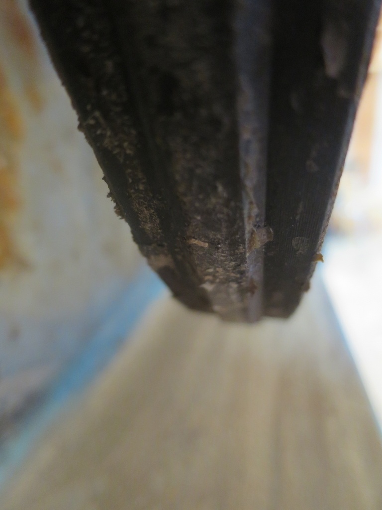

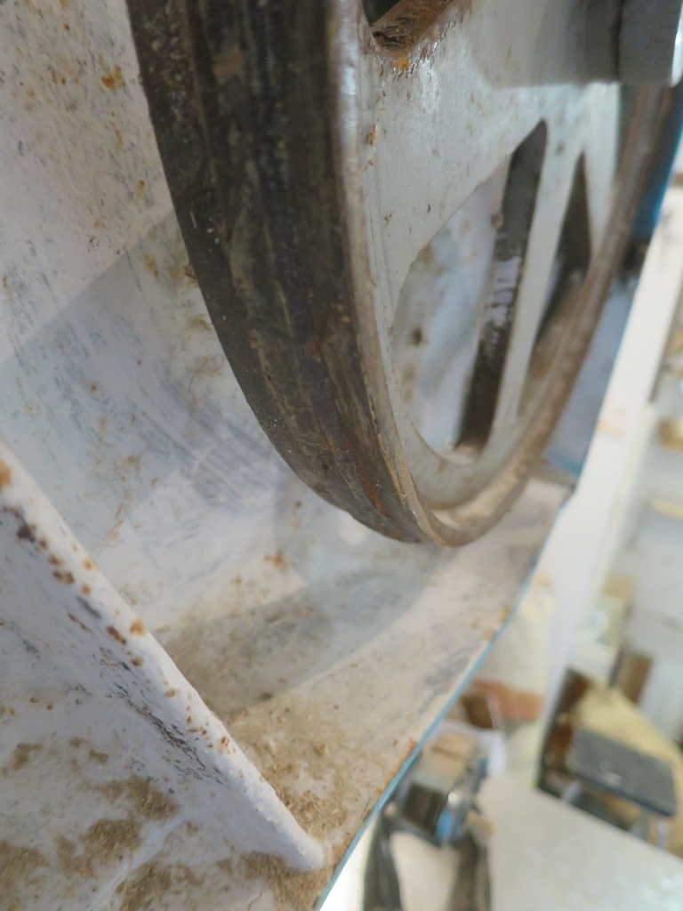

Le problème c'est que les photos que j'ai envoyées ne sont pas les garnitures mais bien la tranche des volants à nu!
ils ne sont pas plats et c'est là le problème...

Dans ce cas je pense que le fabriquant faisait également ces garnitures (spécifique à sa machine)
Je crois que la solution serait de recourir à un tourneur afin qu'il aplanisse les volants. Hormis le démontage des volants cela ne représente pas trop de difficultés en tournage.
A la récupération de la machine les volants étaient ainsi ou bien il y avait encore les garnitures que tu as enlevé.

Lorsqu'on a récupéré la machine il y avait des garnitures en caoutchouc bricolées: une petite bande de chaque côté de la rainure et une grosse bande par dessus tout ça. Mais le caoutchouc s'est rapidement étiolé et la lame était avoyée, probablement de ce fait.

les volants des scie a ruban ne sont pas tous les même suivant les utilisateurs et les métiers
Voici peut-être une explication de la raison de cette bosse sur le volant :
woodgears.ca/b...ed_pulleys.html
L'idée est que ça recentre naturellement la lame sur le volant.
Et pour le remplacement, de la garniture, il faudrait remettre un peu comme c'était.
Donc, s'il y avait un liège, j'en remettrai malgré la bosse.

A y réfléchir logiquement, je pense à un double bandage pour pouvoir tendre ta lame par le milleu du volant ,sans toutefois écraser l'avoyage !

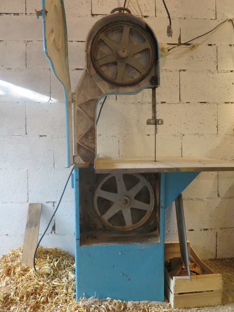

voici les photos de la scie
marc26
par contre impossible de trouver la plaque conctructeur ni la marque de la scie

le modelé de volant avec une rainure pour les garniture est fréquent sur les ruban dit de mécanicien
je possède ce type de ruban
j ai déjà changé les garnitures
je nettoie les volants parfaitement je prend du caoutchouc plus épais que la rainure faite sur les volant , sur ma scie les garnitures font 19 par 4 mm et je les colle a la néoprène avec un durcisseur mais certaines néoprènes sont aussi sans durcisseur , cela permet de travailler à une température plus élevée sans risque de décollage
ensuite il faut donner une légère forme à la garniture pour que celui ci grimpe bien sur la garniture
le ruban est totalement sur la garniture
vous m'envoyer votre adresse postale je vous enverrai une photo de la machine et la façon de tailler vos garnitures
oublier le liège seul le caoutchouc pour garniture va bien
oublier les histoires de voie qui ne doivent pas être sur les garnitures, cela va en fâcher certains , mais les scies a ruban pour la mécanique ne sont pas traité dans le rayon menuiserie
personnellement les rubans à chantournés sont totalement sur la garniture je ne sait pas faire autrement
les rubans ne doivent pas être trop larges 15 mm pour du 19 mm de garniture et cela est un grand maximum et les guides lame doivent être bien réglés

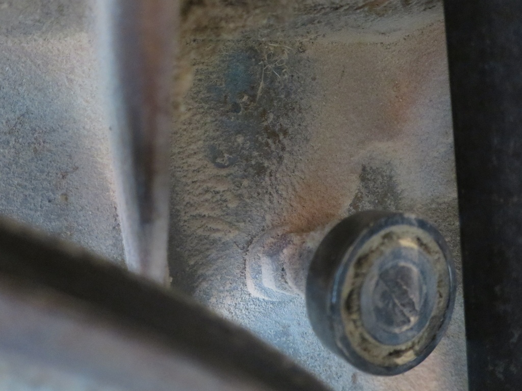

Sinon on a un autre problème sur cette scie rapport aux rouelements: Ils sont ouverts, sans protection, donc la sciure se glisse dedans et ils se bloquent: il faut les dégripper régiulièrement. Voici la photo des roulements. Penses-tu que lorsque le ruban sera affuté et les caoutchoucs changés le problème se reposera? Que faire pour l'éviter? Merci de tes conseils avisés!

j achete de la bande caoutchouc en rouleaux , je prend la mesure de la rainure,et je découpe au cutter à la bonne largeur
contrairement a certains conseils il faut que la bande soit plus épaisse de au moins 2 bon mm 3 mm c'est mieux de façon a donner une forme légèrement arrondi après collage pour permettre au ruban de ce centrer au milieu de la garniture
ce montage est très classique pour ceux qui l'utilise mais plus rare chez le menuisier , le scieur de grumes a lui d'autres formes de volants
