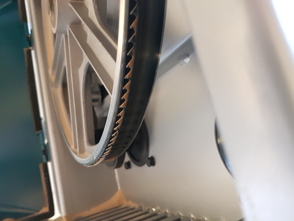

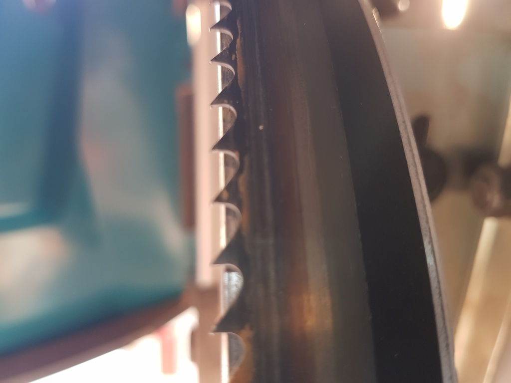

Quel est le bon positionnement d'un ruban de scie ?
Position 1, avec les dents qui dépassent de la roue ?
Position 2, avec le ruban centré sur la roue ?

Du coup pour vous, d'après les photos ça a l'air bien réglé? Pour info les garnitures sont légèrement bombées
