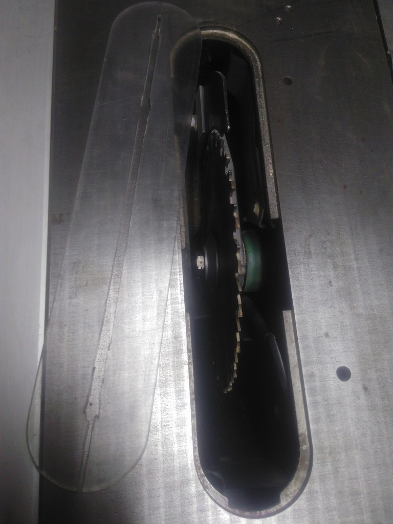

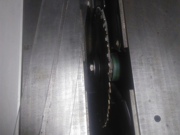

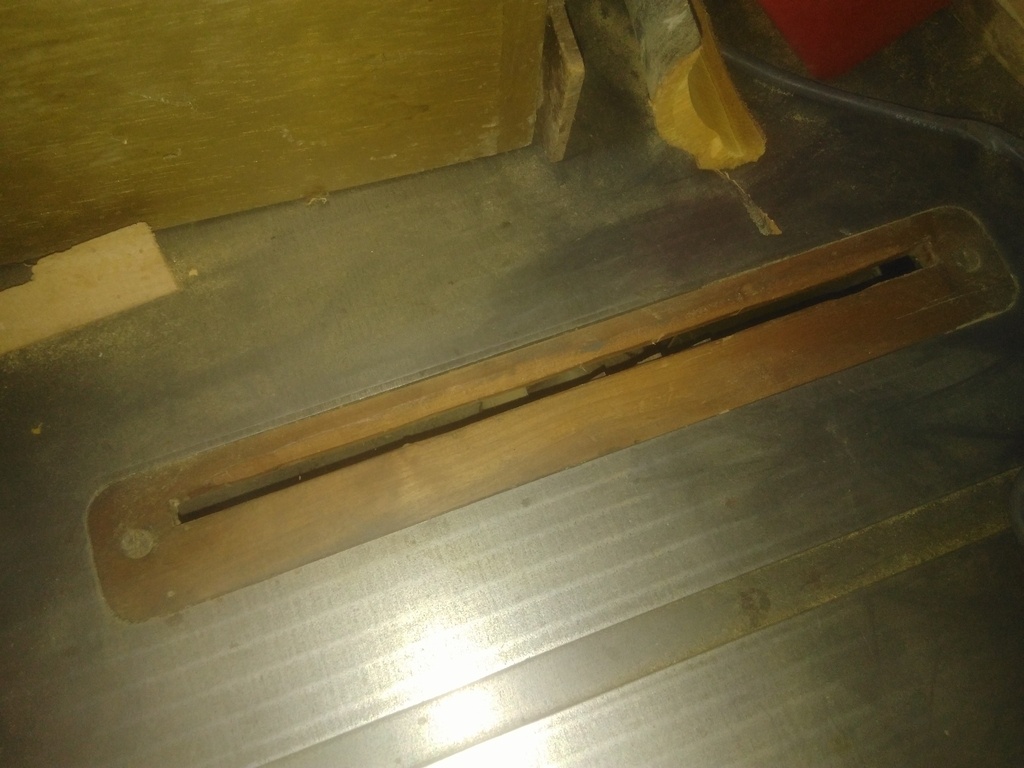

Voici le cache en plexi de 6mm d épaisseur que j'ai fait pour ma Lurem 260 former, pas de fixations prévues. Photo suivante le cache en bois de mon ancienne 260n de 1982 qui lui était vissé, ce qui n était pas prévu sur une machine plus récente, d'ailleurs j'ai toujours peur de me le prendre sur la gu.. pour certaine découpes.
