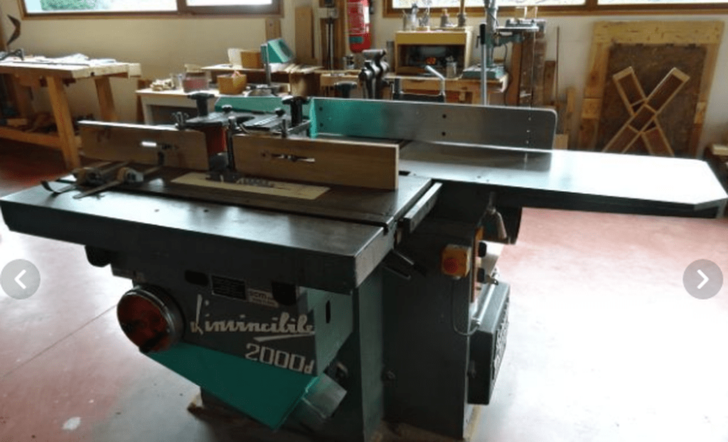

Je vais débuter à la rentrée prochaine un reconversion avec un CAP menuisier fabricant de menuiserie, mobilier et agencement.
Je recherche un combiné (minimum : scie / rabot / dégau / toupie) pour réaliser des petits projets perso.
J'ai vu un combiné "SCM invincible 2000d en 400" à vendre dans ma région au prix de 3800€.
Voir photo ci-jointes
Vais-je pouvoir réaliser pas mal de choses avec ce combiné ?
Je souhaite commencer par faire un peu de mobilier puis surtout de l'agencement d'intérieur.
Le prix est-il pertinent? Je n'ai rien trouvé au sujet de ce modèle de combiné
Ne vaut-il pas mieux acheter du neuf ?
J'ai par ailleurs vu sur le forum que les "bonnes marques" de combinés sont :
Robland / Hammer (felder) / minimax, mais je n'ai pas vu d'annonces en occasion pertinentes pour le moment.
Je vous remercie pour vos retours.
Cordialement,
CDaunay
Machine réputée mais un peu cher compte tenu de l'age, peut être négociable. Mais le prix reste relatif selon état et usure (jeux éventuel dans différents organes)
Dans tous les cas il faut aller voir car les capacités d'usinage sont importantes
CDaunay
Merci Boisenformes ! Je vais aller le voir mardi prochain

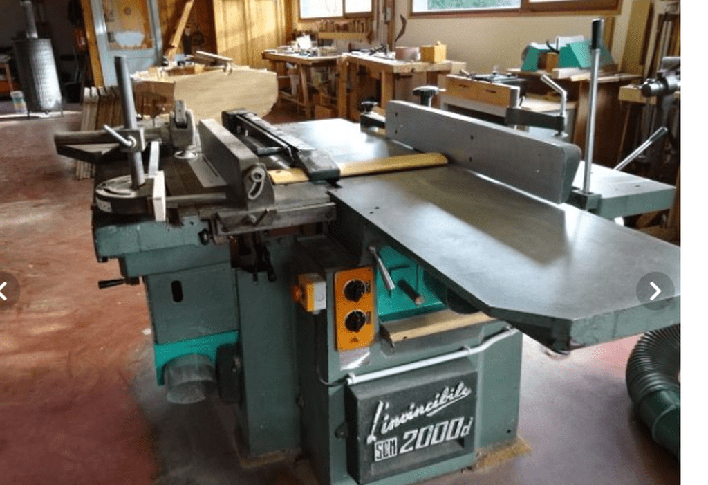

mjp
le chariot est intégré a la table de toupie. il est très robuste et lourd monté sur roulements. le moteur étoile triangle de la rabot dégau démarre en souplesse.

Pour moi c'est une bonne bécane, c'est une bonne marque tu es déjà dans du matériel pro. Le chariot est présent si je ne m'abuse, pas très long mais bien là.
maintenant entre combinée et machines séparées c'est une histoire de goûts, de place, et d'opportunités notamment financières.
Effectivement j'ai rectifié ☺
CDaunay
Merci glaude ! En effet. Pour le moment je pense n'avoir la place que pour un combiné
Alors le combiné que tu nous présente suffirait à construire à peu près n'importe quoi. C'est une bonne machine et ses capacités sont importantes.
Cela dit je ne vois pas de chariot pour la scie.(mea culpa je le vois maintenant) Et je ne sais pas combien coûte les pièces et si l'on peut les trouver.
Et pour le prix un chariot pour la scie avec un guide angulaire ce serait top.
Le prix est un peu élevé je trouve. Disons qu'une bonne scie/toupie et une rabot/degau se trouverais en separé au même prix. Sans les changements d'opération incessants du combiné.
Il est donc question de place et de budget. Également de l'état de la machine et des accessoires et outils associés à la vente.

j'ai eu ce combiné. il y a quelques années. avantage. le chariot qui est très fonctionnel pour tenonner et scier .
mjp
j'ai vendu la mienne en 2010 au prix.2500€ sans outils de toupie j'ai mis l'annonce le vendredi. le lundi midi elle était vendue.
