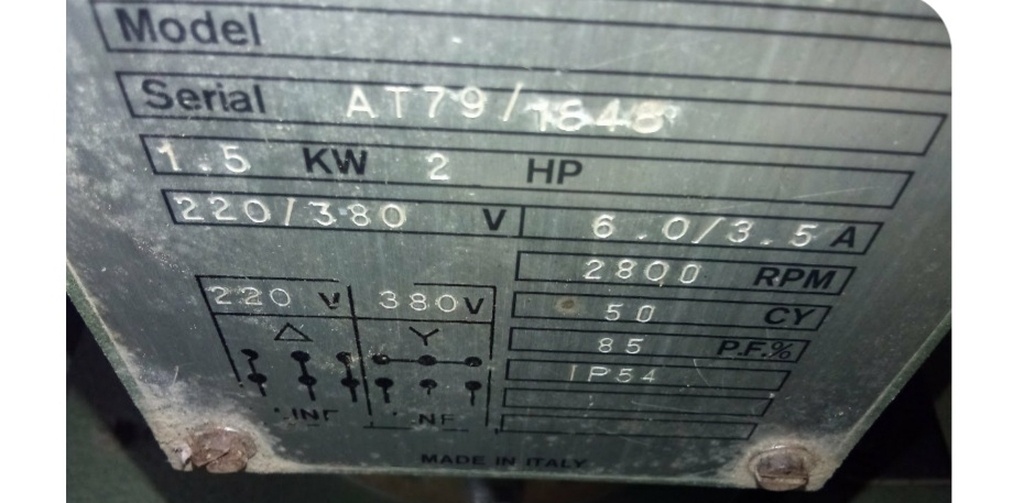

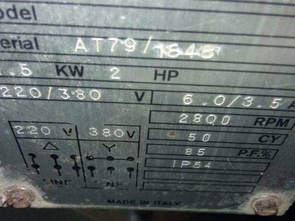

Possèdant une scie circulaire dewalt dw125 fonctionnant en 380v tri je voudrais savoir si il était possible de la faire fonctionner en 220v monophasé en ajoutant uncondensateurpermanent ?
Merci pour votre aide.
Ci joint plaque moteur

Un condensateur te fais perdre en puissance, un variateur est préférable et pour 1,5kw tu en a sur pour 100€.

si c'est juste pour cette machine vu le prix de la mise en service du 380v plus l'augmentation du contrat c'est pour moi inutile, un variateur 1.5kw a 100€ suffit sans oublié le branchement triangle de t'on moteur
le tout sans aucune perte de puissance

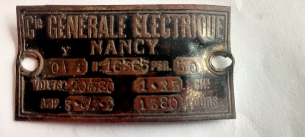

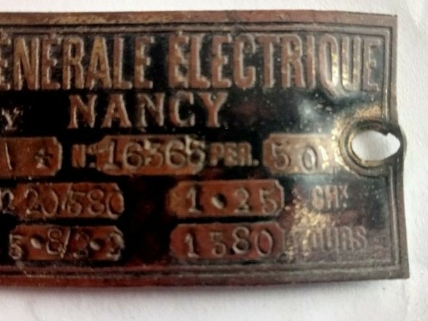

Voici le type de moteur qui est sur le tour
NicolasRenaud70 si tu as la même question et attend une réponse peut être vaut il mieux l'exprimer
