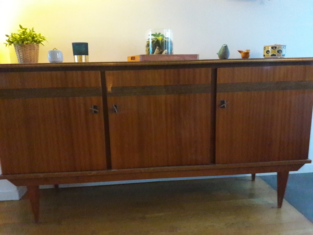

Comment ôter le vernis d'un meuble année à 60 ?

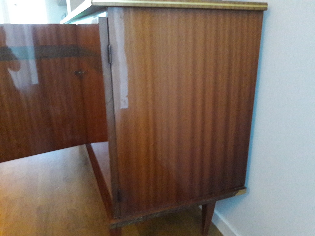

Bonjour j'ai récupéré un meuble mais il est un peu abîmé et le côté verni ne me plait pas trop . J'ai essayé d'enlever le verni avec un produit fait exprès mais cela n a pas marche . Faut-il le poncer directement ? Merci de vos réponses.
