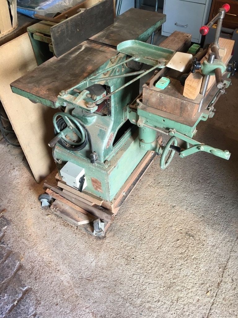

Je suis dans le Val d'Oise et j'ai récupéré un rabot/dégau de marque Dugué et je recherche des fers qui font 200 x 16,5 x 2,5 et éventuellement si quelqu'un peut me dire ou trouver le manuel d'utilisation, mon soucis je ne trouve pas quel modèle, j'ai une plaque d'homologation N° 542-3300-D.657
Merci pour votre aide

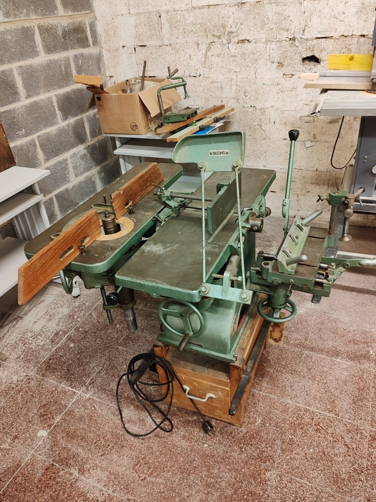

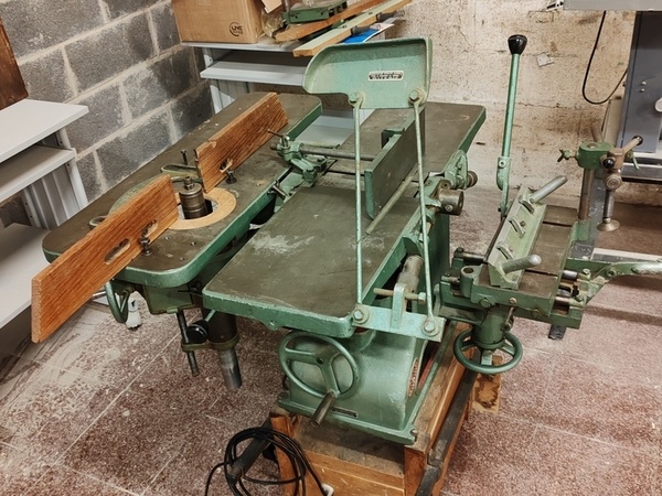

Je reprends le sujet car je rencontre le meme probleme sur ma Dugué achetée dernierement :)
Quelles dimensions de fer avez vous mis finalement ?
Je me suis dit qu’en prenant du 210x16,5x1,5 ça irait … et non ^^
Comme ces fers sont plus fins, le contre-fer remonte forcement plus haut au serrage, et donc je suis obligé de sortir les fers de beaucoup …
