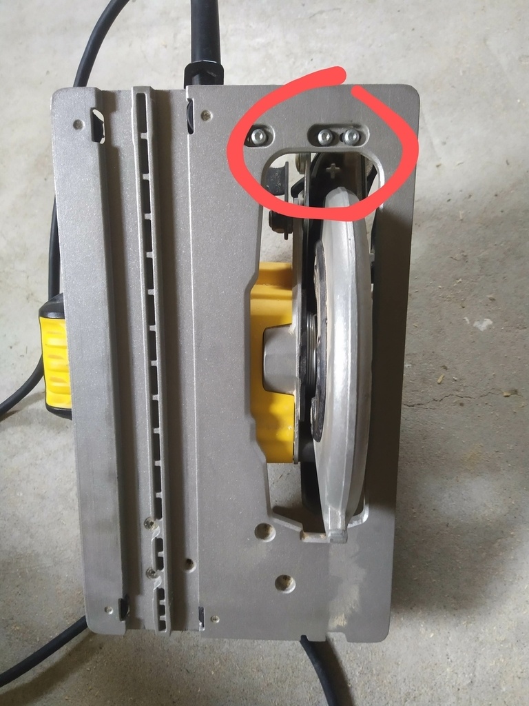

Bien sûr:
Ce sont les 3 torx ci-après !
Copeaux And Co
En effet, facilement accessible finalement!merci!

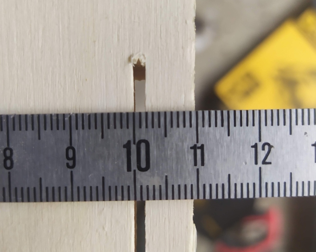

Pour en avoir le coeur net tu peux faire une coupe partielle dans un panneau, appuyé sur une règle droite et vérifier la largeur du trait de coupe (à un endroit où toute la surface de la lame sera passée). Si le trait est égal à l'épaisseur de la lame alors c'est bon, si il est plus large alors ta première impressions sera confirmée.

J'ai donc fait ton test:
Test de l'épaisseur de la lame sur du CP 10mm: largeur du trait 1.8mm

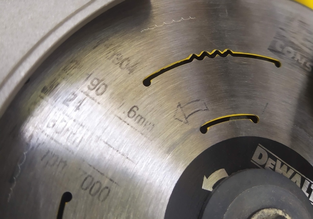

Pour l'épaisseur attendue, je nage un peu, je crois lire 0.6 sur la lame, les specs trouvées sur internet mentionnent 1.2mm pour une lame Dewalt 190/30 24 dents "de base" .
Est-ce raisonnable ou devrais-je suivre le conseil d'Erebor ?
