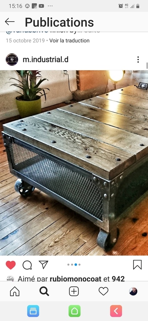

Bjr les boiseux ..j aimerais avoir votre avis..pour le metal je me débrouille mais je suis novice pour la partie bois. Je dois fabriquer cette table...je me demandais est ce que le mieux serait de faire un assemblage collé avec lamello et de chanfrenné toutes mes planches avant collage et visser l ensemble apres....ou simplement de visser les planches ( sans collage) sur mon piétement en métal une par une ...je me pose la question car je dois absolument obtenir cette effet chanfrenné entre les planches... et je me demandais si au niveau deformation les deux solutions se valaient? De même si je fais un collage avec lamello...n aurais je pas de problème à les serrer vu le sens des planche...difficile à expliquer mais comme sur la photo je souhaite qu elles soient disposes ds le sens de la largeur?

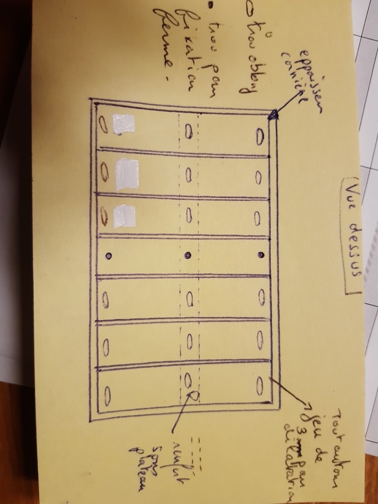

Merci Kentaro ! Pour récapituler...après réflexion je vais corroyer toutes mes planches, les chanfreinner, les assembler par collage avec lamello ( j ai acheté une lamelleuse😅)....une fois mon plateau réalisé je vais le fixer sur mon cadre metal en corniere...je joint un petit dessin peux tu me dire si je suis dans les clous 🤗 merci
Dès l'instant où il y a de l'espace entre les planches, et des trous oblongs pour les fixer sur le cadre, c'est bon!

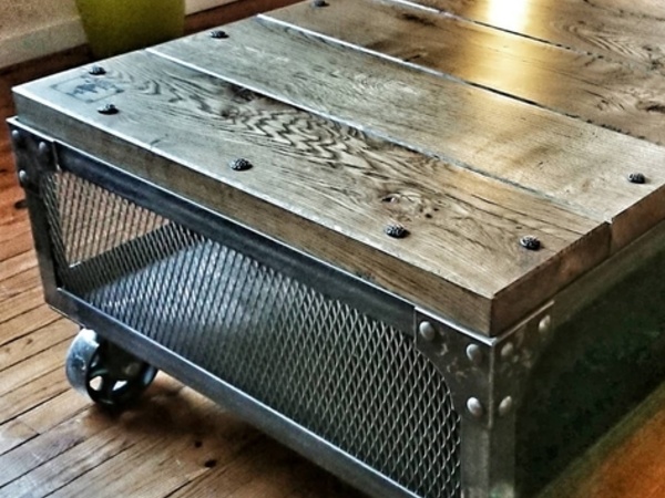

Je viens de lire la réponse d'"Erebor", et de regarder un peu plus près la photo. En effet plutôt que d'assembler les planches en un seul plateau et quelque soit l'assemblage, il est plus prudent de laisser un petit jeu entre chaque planche vissée sur la structure métallique. Ce qui simplifiera le travail de nettoyage ☺ et sera presque invisible lors d'éventuelles déformations du bois.
En regardant un peu plus précisément la photo on voit environ 5mm de jour entre chaque planche il s'agit d'une séparation physique et non juste d'un chanfrein. Pour moi sur l'exemple il ne s'agit pas d'un plateau donc je ne ferai pas de plateau.
