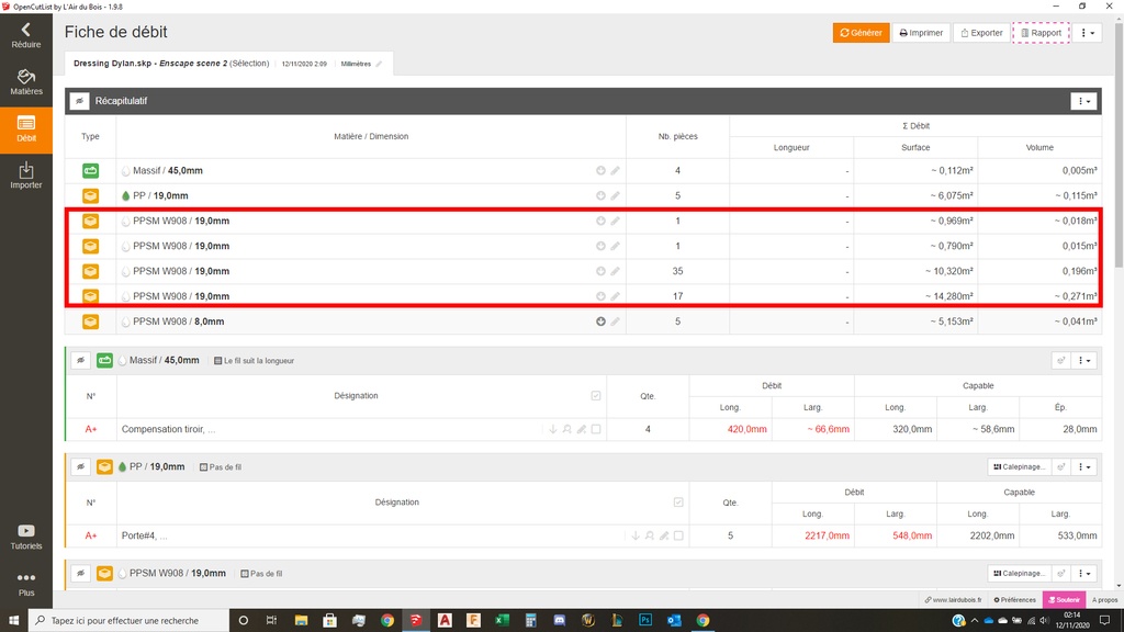

J'utilise régulièrement l'extension OpenCut List (qui est d'ailleurs très bien fait, félicitations !)

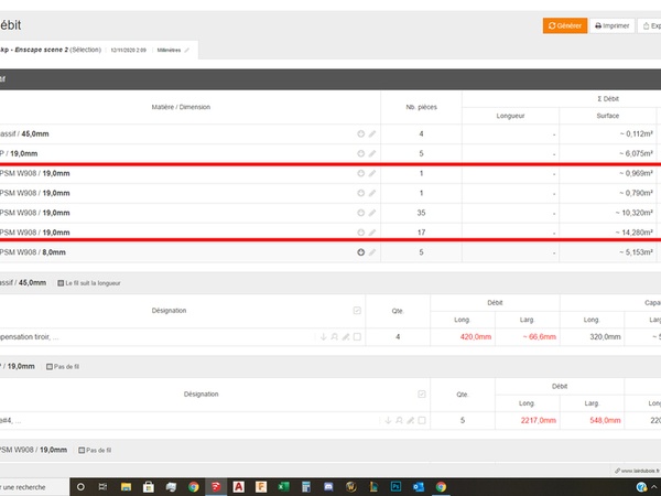

Mais depuis peu, dans mon modèle, quand je génère la feuille de débit, certains composants s'isolent au lieu de s'empiler par matière, ce qui est dérangeant pour le calepinage !
Exemple avec un petit projet en pièce jointe.
D'autant plus étrange, que c'est la première fois que cela m'arrive, et uniquement sur ce modèle...
En l'attente de vos retours,
Bien à vous,
MARCHAL Antoine

Ton problème vient surement d'une imprécision dans ton modèle. Depuis quelques version OCL se base sur la taille réelle des pièces pour les regrouper et non plus la taille arrondie par la précision du modèle.
Je pense que si tu pousses la précision de ton modèle à 0,000000, tu verras la différence.
💡 Sinon, dans une prochaine version (1.9.9), ce détail sera détecté par OCL et il affichera un avertissement. Ca sera plus clair 😉

C'est exactement le problème, voici les valeurs trouvées en augmentant la précision au maximum : 19,000754mm ; 19,000486mm ;19,000005mm 19,000000mm
