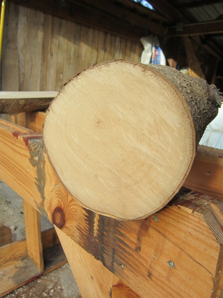

J’ai sauvé d’un tas de bois de chauffage deux bûches (une entière et l’autre fendue). La personne qui venait récupérer le bois qu’il avait coupé l’année précédente m’a dit que c’était du houx. Normalement, en bois sur pied, il n’y a pas besoin de s’interroger longtemps pour reconnaître du houx. Mais coupé ainsi et perdu au milieu d’autre morceaux de chêne, acacia (faux robinier) et châtaignier promis au chauffage, je viens chercher les avis des experts en la matière.

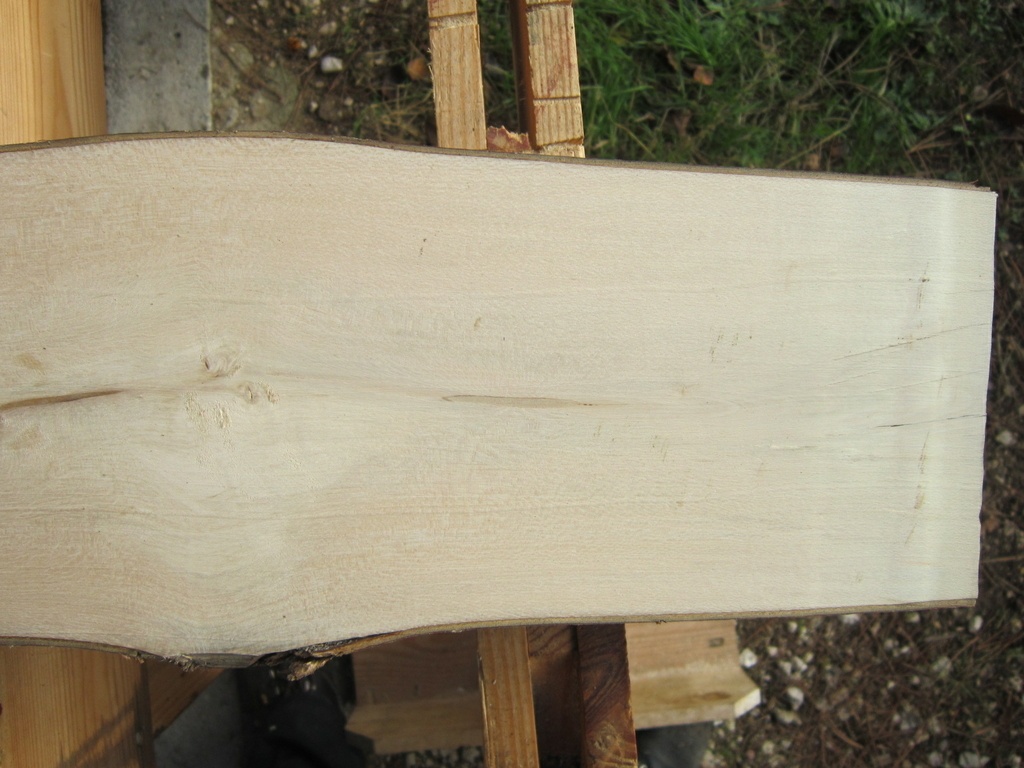

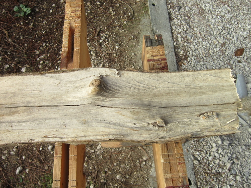

Je n’ai pas trouvé de houx dans la xylothèque de l’adb. Ma bûche est lourde, plus lourde que du chêne. Le bois est clair, un peu plus foncé au cœur. Il semble griser légèrement en vieillissant. Signe que cet arbre n’a pas du pousser vite, les cernes sont très, très serrés ; si bien que j’ai renoncé à les compter. Il n'y a pas d'aubier apparent. Il y a quelques taches plus claires dans le bois : échauffé peut-être ?
J’espère que les photos auront les bons indices pour votre interprétation.
Si vous confirmez du houx, je le mettrai dans la xylothèque.

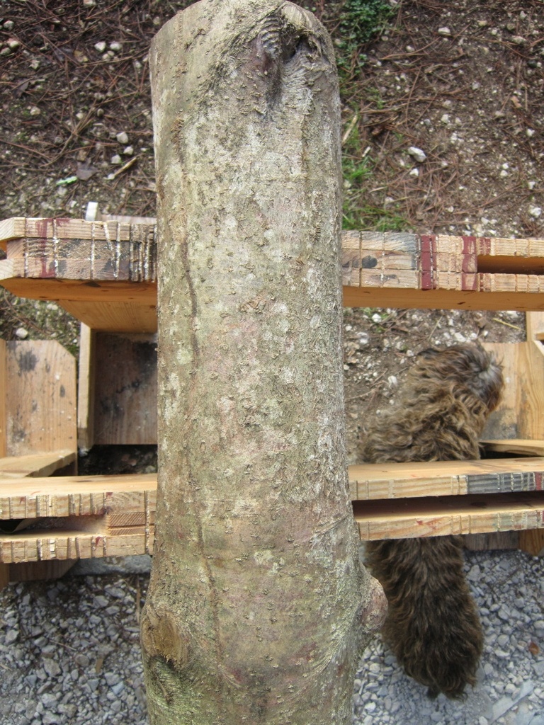

au vu de l'écorce et le grain fin, assez blanc , a priori c'est le bon candidat !
En effet, la discrète maille sur quartier me fait également penser à du houx.

Je n'ymettrais pas ma main au feu. J'ai récupéré du bois très, mais vraiment très similaire (écorce, teinte, grain) et il s'agissait de laurier-sauce.
LEX
Le laurier-sauce sent le laurier, le Houx ne sent pas

Merci olivierfrantelle ! En effet c'aurait pu et je n'y avait pas pensé. Mes bûches ne sentent rien de particulier. Merci aussi à LEX pour l'info.
bonjour essayer de faire de la glu avec l écorce si cela fonctionne c est du houx
encore un truc que je connaissais pas ! Merci Maitre
onpeutlefaire....-glu-naturelle/
Dreo
Merci Sylvain pour le lien je me demandais bien comment faire de la glu. Maintenant je vais pouvoir essayer...
Dreo
Merci etiennedesthuilliers ! je vais essayer la glu pour confirmer le houx.
il a l'air de bien lui ressembler, gagné
