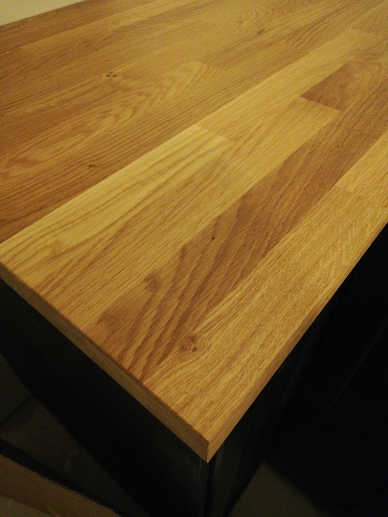

Je suis en train de finir ma cuisine et j aurai voulu avoir des conseils pour protéger au mieux mon plan de travail ( melamine avec placage chêne) et je souhaite garder sa couleur

Assure toi que le revêtement du dessus est bien du placage en bois véritable - tu parles de mélaminé plaqué ?
Le mélaminé est un décor "papier", le placage est en bois véritable (de faible épaisseur).
Ta photo laisse supposer une finition en bois véritable, mais à vérifier...
S'il s'agit bien d'une finition en bois véritable, tu peux utiliser le vernis vitrificateur des frères nordin (je ne sais pas si on peux citer des marques dans ce forum?). 3 couches avec la première dilué à l'alcool fin vendu également chez...
Si tu veux un beau rendu, avant ton vitrificateur, pense à passer le fondur sev.
Ca résiste à l'eau. (pas aux casseroles chaudes...). Pour l'usure, j'ai fait cela sur un escalier très passant il y a 3 ans, aucune marque d'usure.
