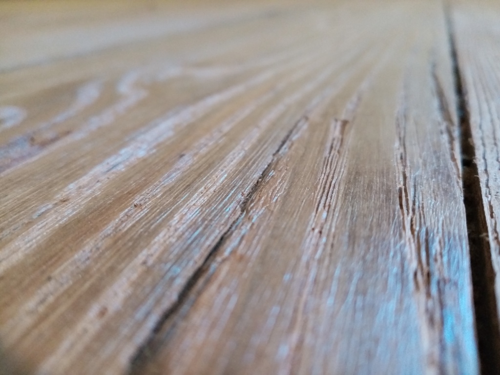

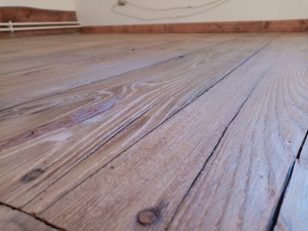

sachant que la vrai question est de savoir si je peut refaire une fine finition huilé sur un parquet ou il y a eut un jour de la cire même s'il en reste une fine couche aprés ponçage
quelques trucs pour aider.
  • j'ai déjà passé un coup de grosse ponceuse a parquet pour supprimer quelques milimetres et le bois (chéne) et toujours bien teinté.
  • sur une partie bien poncer j'ai tester une goutte d'eau qui à mis un certain temps à être bue ( 40sec)
  • petit ponçage au 320 sur une partie déjà bien poncé et ça me fait une légère poussière brune, pas d'encrassage, mais je ne sait pas si je doit conclure à l'huile sachant que je ponce sur une partie déjà largement poncer et qu'on est loin de la surface d'origine du plancher où le produit était en grande quantité.

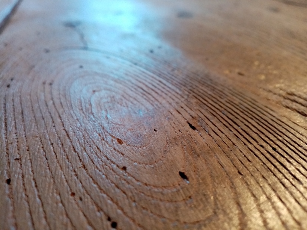

  • quelque photo macro pour vous faire une idée.
a noter que je suis entrain d'ouvrir les pores du bois ( brosse laiton) en même temps que le decapage pour faire une ceruse blanche AVANt une finition légère huilé incolore, si je peux...
merci à vous.

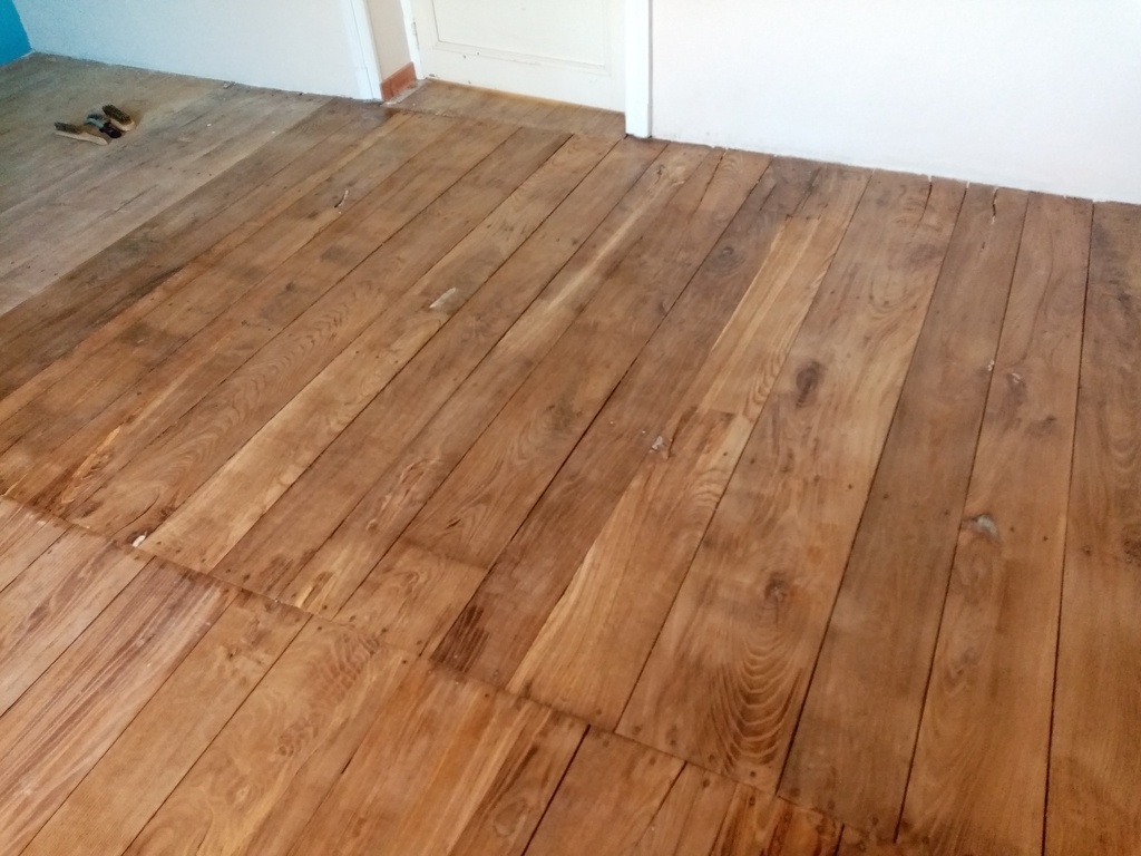

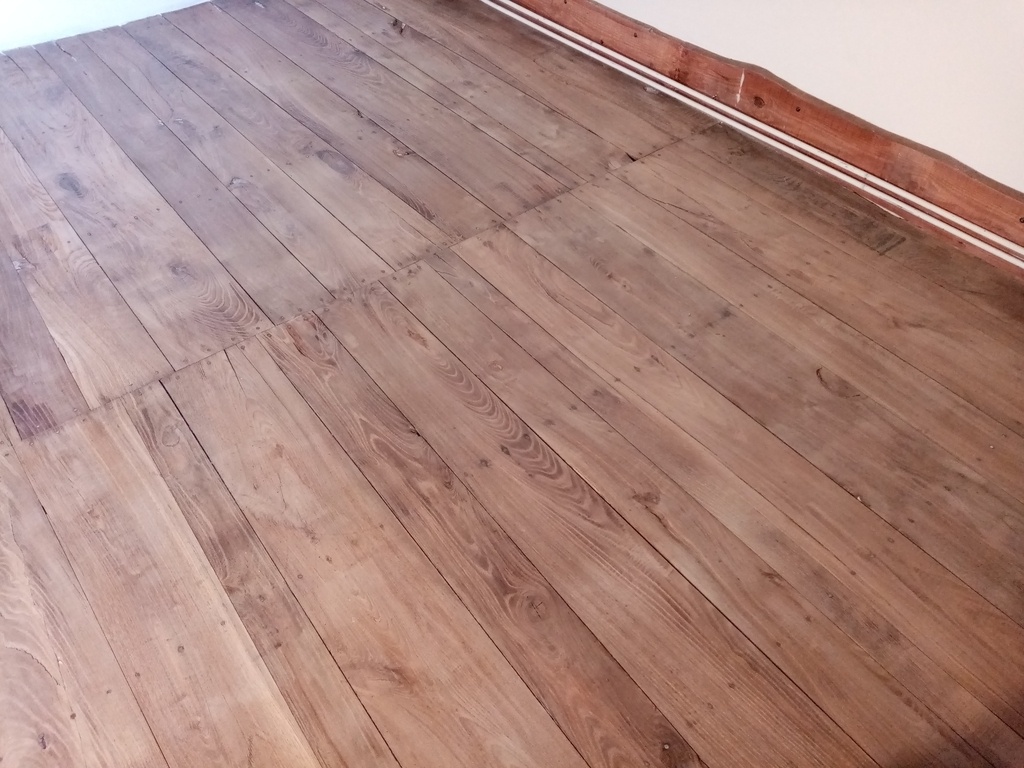

en fait là je décape en profondeur avec une brosse laiton pour d'une part creuser les veine pour la céruse mais surtout pour décraser le parquet de tous les travaux ( poussière peinture ciment) que j'ai put faire depuis 8 mois et on voit sacrément la différence entre les lame decrassées et celle qui ne le sont pas encore.(lame non fait en haut à gauche)
