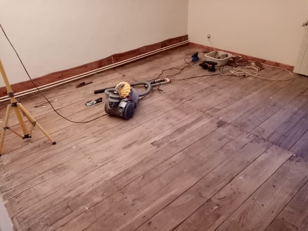

Je viens vers vous concernant le parquet d'une chambre de 20m².
un vieux parquet d'antan que j'aime particulièrement, visiblement huilé à la base mais trés encrassé.
il y a quelques mois nous avons passé la grosse ponceuse pour enlever une grosse couche d'huile.
aujourd'hui et aprés plusieurs travaux dans la pièce, je suis entrain de le brosser manuellement ( sacré boulot) pour lui rendre un bel aspect, le résultat me plait beaucoup.
1er photo du parquet avant brossage

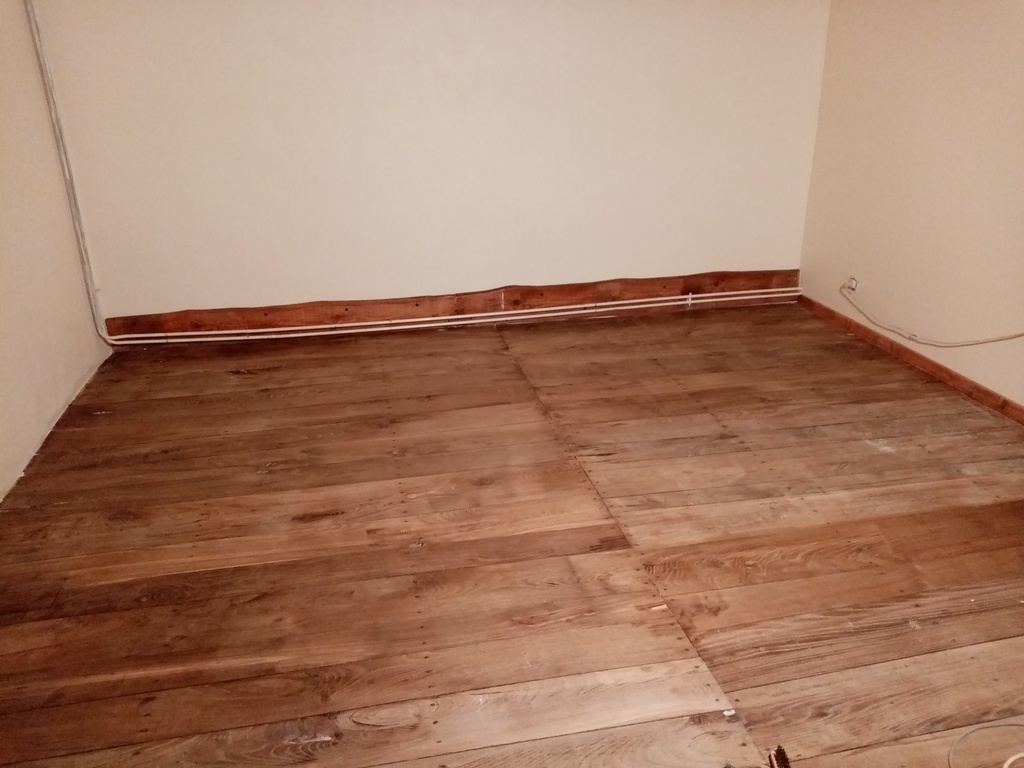

2éme photo aprés brossage d'un bon 1/4

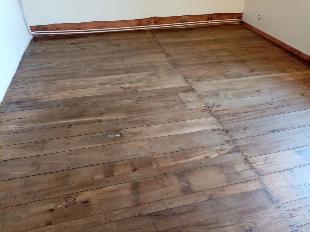

3éme photo aprés brossage d'un bon 1/3 ( vous voyez 4 lames qui ne sont pas encore brossées sur la droite)

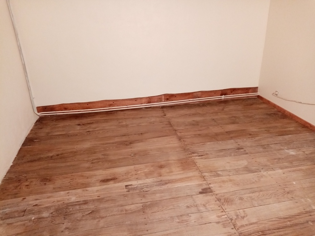

voilà le résultat final aprés deux couche d'huile.
les photos ne font pas honneur au résultat réel c'est dommage.
un petit AVANT/APRES
oui, il manque un peu de lumière pour voir le rendu, mais j'imagine bien l'effet ! huilé c'est vraiment super comme finition, ça fait un beau rendu naturel, et sur un bois brossé, top. Beau boulot!
quelle huile as-tu utilisé ?
brawac
merci beaucoup, j'aurais aimer le rendre encore plus beau mais c'est déjà pas mal.
pour l'huile j'ai utilisé ce que j'ai pu trouver de mieux rapidement donc à leroy merlin, une syntilor syntilor.com/h...re-protect.html
je ne sais pas ce qu'elle vaut réellement mais le résultat me satisfait
