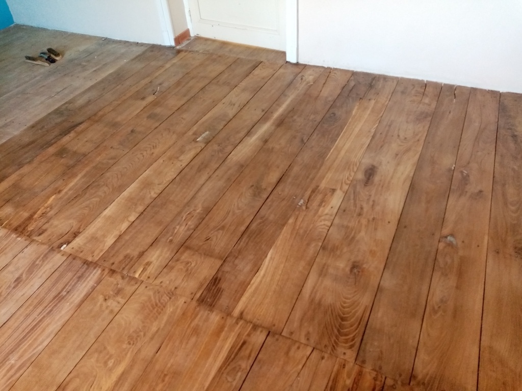

je vient de poncer mon plancher anciennement huiler, il est pret à re-huiler mais aprés apirateur j'ai l'impression qu'il reste une couche de poussière impossible à enlever à l'aspirateur.
est ce que je peut passer un coup d'éponge humide ( pas trop) au savon noir ou à l'eau clair pour finir de bien le decaper avant le huilage? est ce que ça va vraiment bien enlever tous les résidu ou est ce qu'il faut les laisser ou est ce que c'est vraiment proscrit de passer une éponge humide sachant qu'il reste pas mal d'anienne huile en profondeur?
merci à vous.
si vous voulez faire relever les fibres du bois et avoir un parquet antidérapante je dis oui sinon sachez qu l'eau est pour moi une mauvaise solution
savon noir et huile ne font pas bon ménage vous aurez des problèmes en repassant de l huile et vous reposez la question pourquoi j 'ai des taches , car le savon noir aura pénétrez dans les raies de parquet et que le savon n' aime pas l 'huile en general c 'est une chose bien connu de tous
un coup d aspirateur avec une brosse qui est en bonne état et qui a des poils
