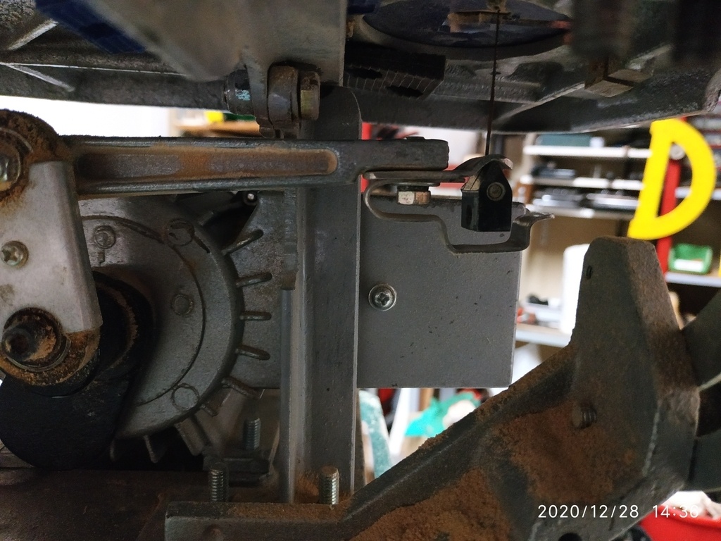

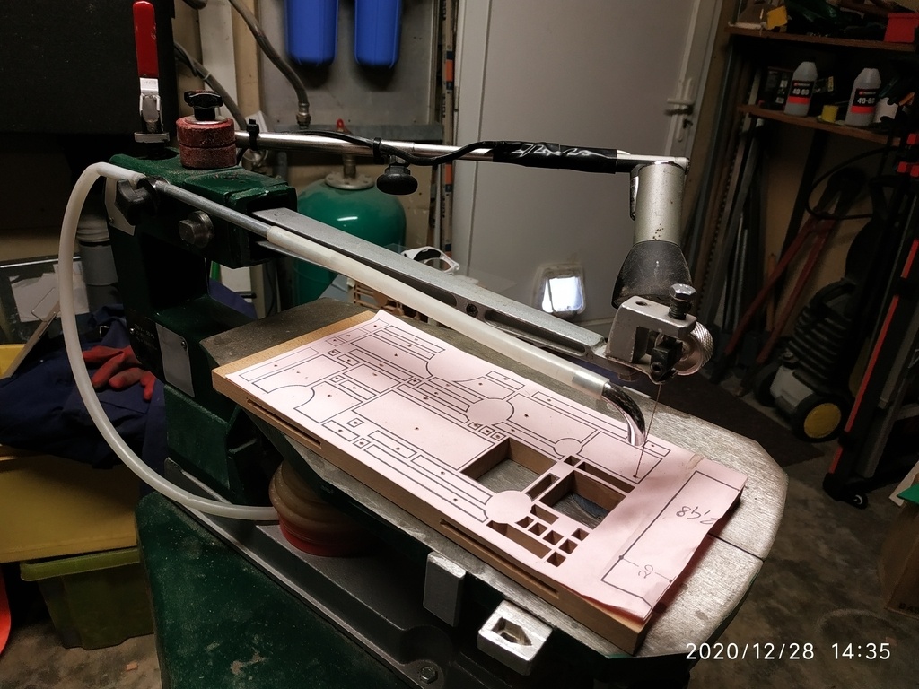

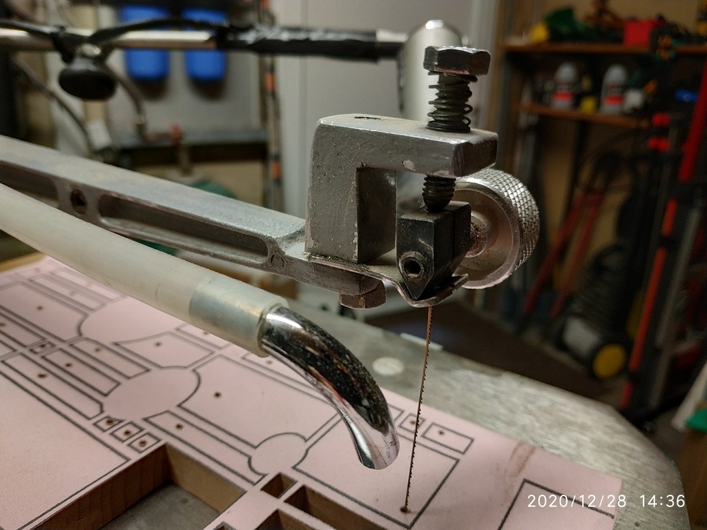

Bonjour,j'ai eu le même problème ma solution a partir d'une scie holding a 65 € , modification style hegner , bien sûr l'achat d'une scie hegner beaucoup plus simple mais 540€ ce n'ai pas a la porté de tout le monde , en premier démontage des carters il ne servent qu'à homologué la scie regarder les scies hegner il vont a l'essentiel très épuré,en plus cela facilite le nettoyage et le graissage, démontage des anciennes fixations des lames et comme sur les photos fabrication de pièces pour maintenir les pinces , pinces que j'ai acheté chez hegner,pas le choix difficile a faire , ensuite si vous pouvez un fente cela permet de remettre très facilement la pince inférieure ,une autre astuce pour les vibrations un support en métal il dirige les vibrations dans le sol, j'espère avoir pu vous orienter vers une solution , bonne fête a tous

Bonsoir avantages avec ce montage en enlevant les pinces ont peut positionner les lames a Ergo sans problème

Merci Pierre Camozzi ! Je vais démonter dans la semaine le carter de ma scie pour voir comment s'est construit. Par contre, où as-tu trouver la tige filetée avec la molette ? Est-ce que l'ajout de ce poids ne déséquilibre pas la machine ?

modificationBonsoir, non il y a aucun problème pour le poids ,la pièce a alu fabriquer par mes soins enfin copier sur le modèle hegner, l'attache supérieur rapide acheter chez hegner ,elle est différente des pinces que tu auras besoin aussi pour la partie inférieure, mais avant l'achat de ces pièces,et après démontage des carters , voir si tu peux modifier, pour fixer les supports de pince,je peux aussi te conseiller de télécharger un éclaté des scie hegner ,ou regarder sur le site hegner pièce détachée tu verras mieux le montage ,le prix du kit montage rapide est 50€ ,le serre pince partie supérieure a 37€ a fabriqué ,tu auras besoin de,un morceau d'alu de 15 mm d'épaisseur sur 35*35 mm vis ressort rondelle , enfin un peu de travail mais le résultat en vaut la peine tient moi au courant de ton projet bonne soirée
