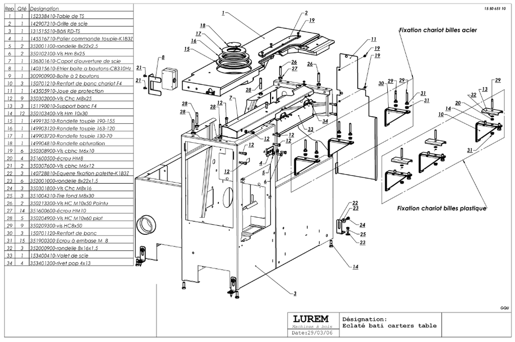

Le chariot coulisse sur un rail qui est fixé sur 3 équerres. Chaque équerre est fixée au bâti avec 2 vis Chc M8 et comporte 2 vis qui supporte le rail. Chaque vis est composée de 2 écrous qui prend en sandwish l'équerre et un taquet/lardon qui est enfichée dans le rail.

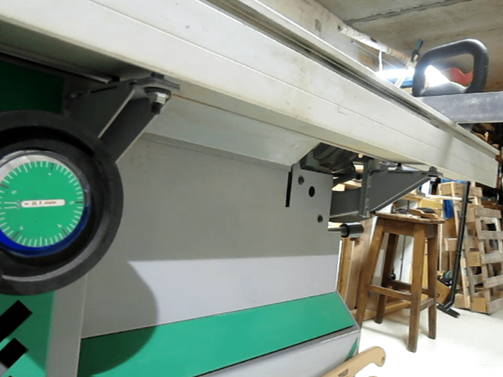

Ce matin, j'ai pris mon courage à 2 mains et j'ai commencé à jouer sur les écrous. J'ai passé une bonne partie de la journée avec une régle et des jauges. J'étais plutôt content de moi car j'étais bien parallèle au niveau des 3 fixations (j'ai laissé un jeu de 0.15mm) mais il y a des effets secondaires négatifs. Le chariot frotte en sortie de rail. Et quand je regarde le rail, je vois clairement que sa géométrie est concave. De toute évidence, je me suis loupé dans quelques choses...

Après avoir constaté que le rail n'était pas plan, j'ai déserré les écrous du bas sur les 2 équerres près de la toupie. Le rail a repris une géométrie normale. Ouf !
Juste avant de m'endormir hier soir, j'ai repensé à ce rail et, en fait, je pense qu'il faut déjà ajuster les équerres qui sont fixées au bâti. Si elles ont le même espacement par rapport à la table, le rail restera plan. Du coup, je pense que l'équerre du milieu est plus bas que les 2 autres.
Mon avis est que les vis sur lesquelles j'ai agis hier ne sont là que pour le réglage fin et pour ajuster la coplanéité avec la table.
