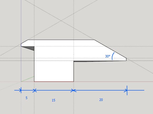

J'essaye de trouver la solution la plus simple pour réaliser des chanfreins sur 4 barres de jonction et un seuil (les 2 sols ne sont pas à la même hauteur).
Pour le seuil, le profil ressemblerait à ça :
Il y a une pente de 30° des 2 côtés.

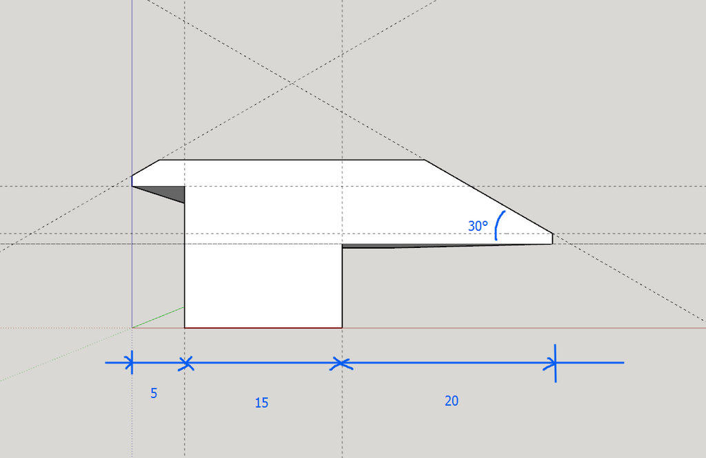

Et pour les 4 barres de jonction, ce serait quasiment le même profil mais avec une partie droite identique à celle de gauche.
Comment usineriez-vous ces chanfreins ? J'aimerais avec un résultat similaire entre les seuils et barres (même pente, même côtes).
J'avais dans l'idée d'utiliser un rabot et une cale à poncer. En traçant des lignes et en réussissant à caler la pièce, j'imagine que je pourrais y arriver en prenant le temps.
Bonsoir
Cela dépend avant tout de votre outillage.
Si vous avez une toupie et un multi pente la question ne se pose pas. vous pouvez aussi utiliser la dégau; la rabo dégrossir à la circulaire et finir au rabot.
Les réponses sont multiples;
Totony
J'ai aussi pensé à la dégau/rabo. Comme je n'ai jamais effectué ce genre de travail, j'ai essayé de trouver de la documentation ou des images sur des montages d'usinage pour réaliser ce type d'usinage mais je n'ai rien trouvé.
Je serais curieux de voir à quoi ressemble des montages d'usinage pour procéder à la rabo. J'ai imaginé dans mon cas faire une rainure arrêté dans un chevron (pour caler ma pièce) puis usiner l'angle qui va bien en dessous de ce chevron à la scie sous table. Il y a des choses à faire attention quand on effectue ces opérations avec une pièce support ?
stefchrys
oui rabot à main ca va bien
le rabot est la meilleure solution vous n'ètes pas pressé par votre client
