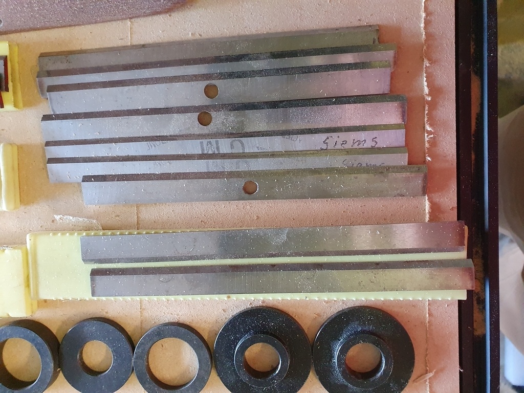

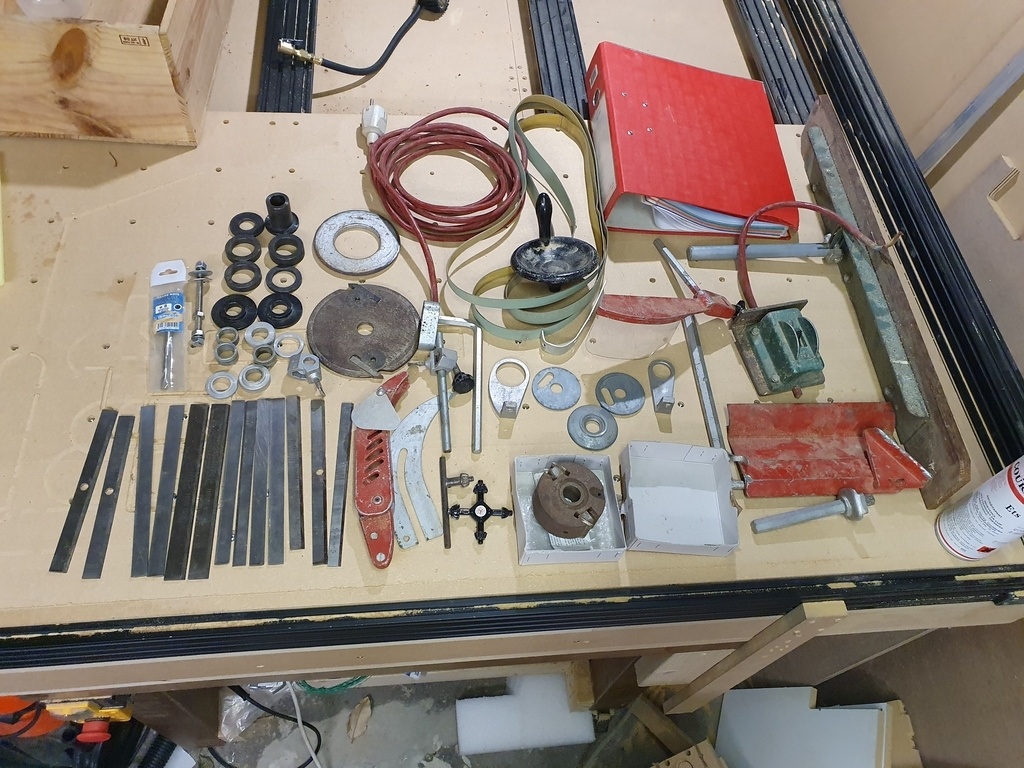

Avec quelques fers d'échange, quelques lames, quelques sangles, quelques outils toupie, etc...
Ce serait donc le combiné k5 : rabot-dégau, scie circulaire, toupie, mortaiseuse.
J'ai vu plein de photos, tout à l'air en ordre...
Qu'en pensez-vous ?
J'ai juste peur de ne plus trouver de fer pour la toupie et que la profondeur de coupe de la circulaire soit faiblarde...

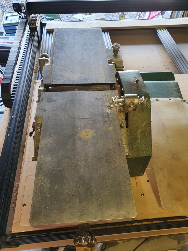

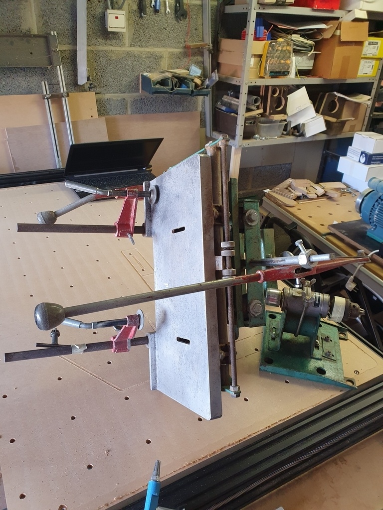

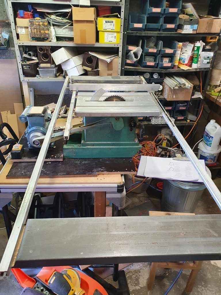

Je vous mets quelques images supplémentaires transmises par le monsieur

a 750 € avec le moteur , c'est plutôt un bon prix (a voir l’état ).
Pour la toupie tu peux investir la dedans luxoutils.com/...20-mm-2513.html
ça permet de monter des fers de 40 mm

Franchement tu as de quoi bossé avec ça.. (je ne parle pas charpente mais menuiserie, ébénisterie : armoires, tables....) J'ai le même équipement que j'ai hérité de mon beau père et honnêtement, quand tu regardes le prix des machines neuves...

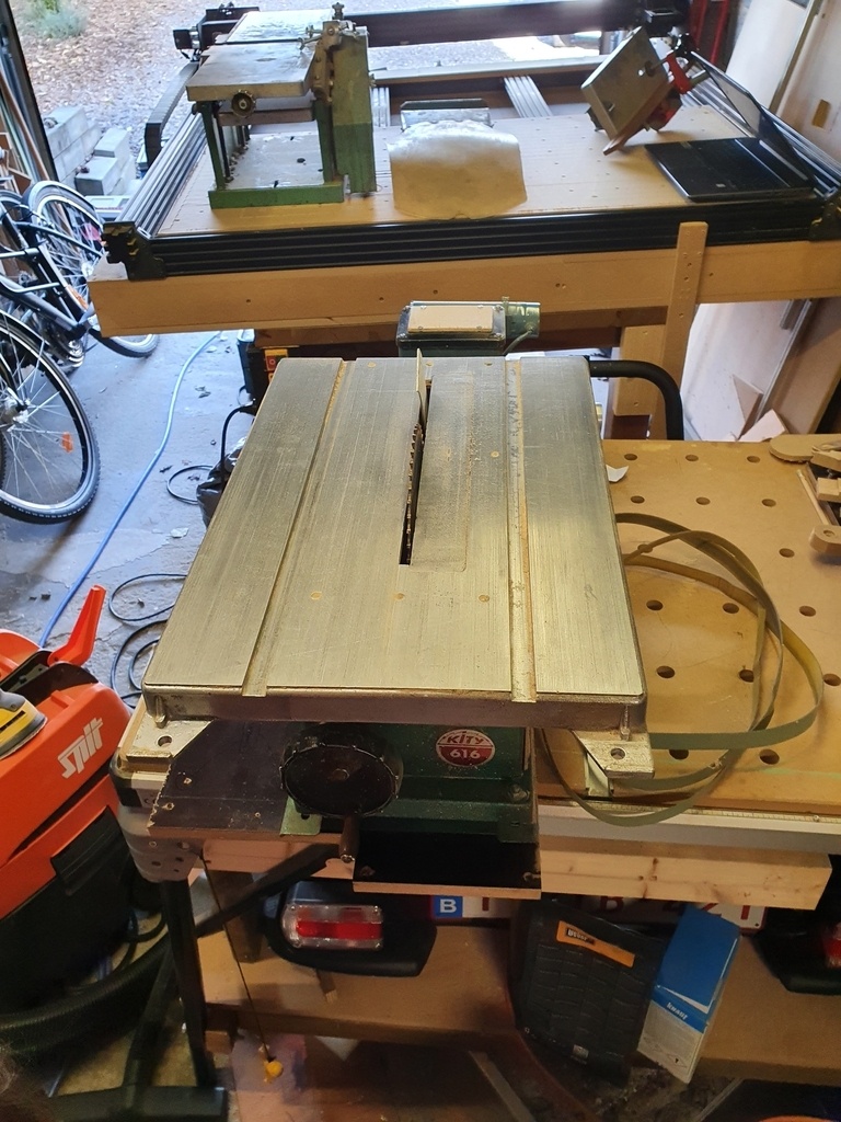

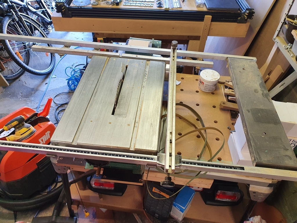

Circulaire : passes de 55mm maxi avec des lames de diam maxi 250mm; bagues d'adaptation que tu trouves dans le commerce. (arbre de 15mm). Vérifie qu'il y a bien le guide d'équerre (on ne le voit pas sur les photos).

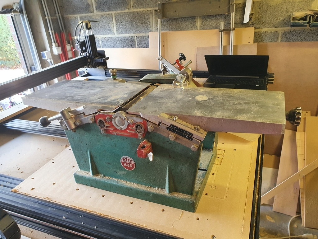

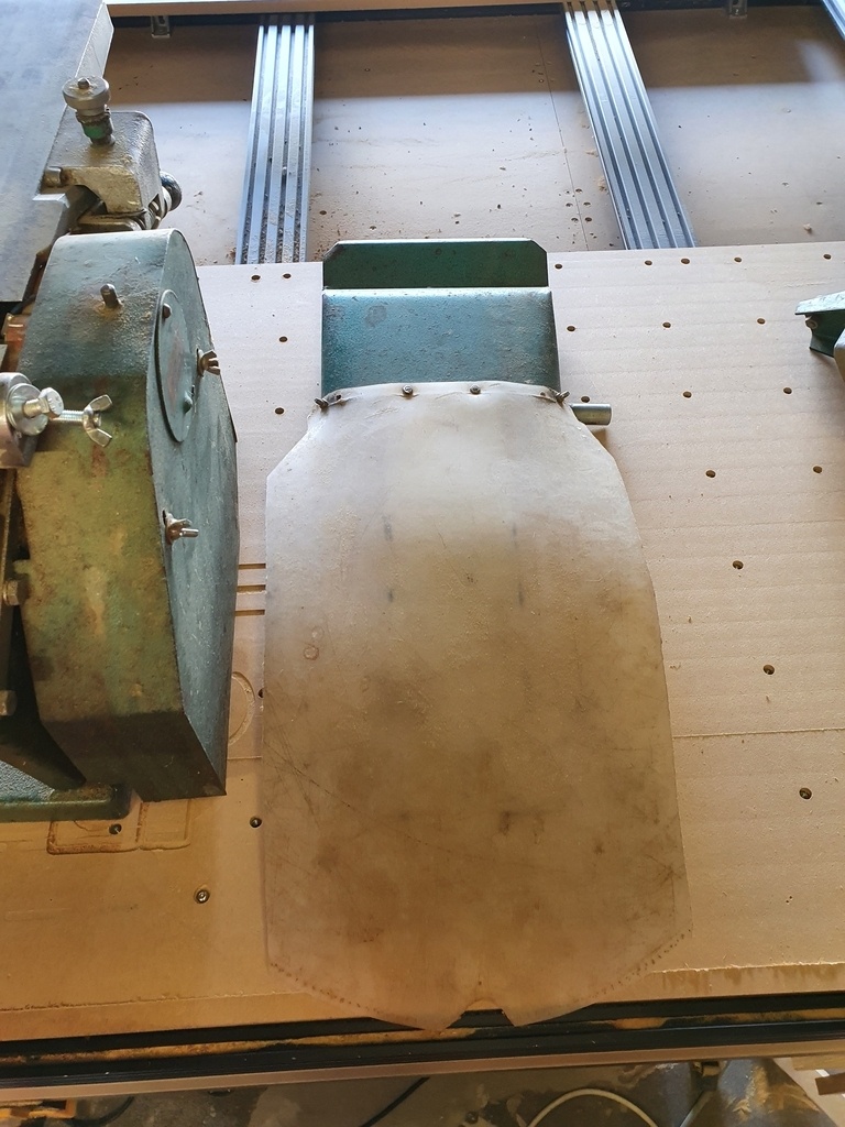

Rabot/dégau : 200 de large; hauteur max de rabotage 150mm; la table peut être limite pour des pièces de 2m, mais avec des servantes ça passe; sur les photos on ne voit pas le capot pour passer en mode rabotage; vérifie qu'il y est sinon tu ne peux pas raboter !!... autant dire rien faire!

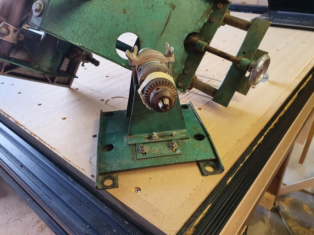

Mortaiseuse ras; pour des grandes pièces de bois (genre montants d'armoire), des servantes sont nécessaires.

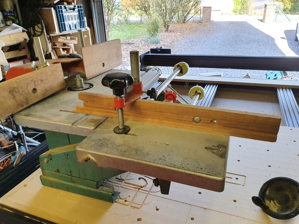

Toupie : point positif : tu as le chariot à tenonner; apparemment sur la photo on voit un disque à tenonner de monter; après pour les outils spécifiques toupie pour un arbre de 20mm, tu risques de devoir te satisfaire de ce qui est fourni avec. Par contre quelqu'un a déjà répondu sur ce forum que l'on peut trouver des fers pour arbre de 20; apparemment tu as déjà un porte fer..
Dernier point : le passage d'une machine à l'autre nécessite d'enlever et de remettre la courroie à chaque fois; on ne voit pas sur les photos combien il y a de moteurs; si il y en a deux, c'est beaucoup plus confortable : tu en réserves un pour la circulaire, et l'autre pour rabo/dégau, mortaiseuse, toupie. Quand tu fais tes débits, c'est bien de ne pas avoir à changer sans arrêt les courroies entre circulaire et dégauchisseuse. Après quand tu es dans les mortaises et dans le toupillage, en général tu as de quoi faire...

Merci pour le conseil pour le capot de la rabot dégau, il m'a dit qu'il l'utilisait régulièrement, je n'ai qu'à aller voir ça en vrai
SDand a choisir, comme la scie table a cette particularité que c’est la table qui s’incline (sauf erreur), plutôt que d’acheter un deuxième moteur, j’opterais pour une table de sciage genre évolution rage 5s, qui est plus ds l’air du temps et de bon rapport qualité prix, et garder la table kity en secours.
SDand
Tu parles de ça ?
Claude31
C'est le capot de la raboteuse.
papimouette
effectivement, je ne l'avais pas vu sur la photo. Il y a un rajout

Je confirme que c'est une bonne affaire :
  • La rabo degau semble complète : guide, protection de lame, manivelle pour plateau de la degau et capot en mode raboteuse
  • la toupie avec chariot de tenonage, ce qui effectivement n'est pas courant : l'arbre est en 20 mais je crois avoir vu les adaptateur pour passer de 20 à 30 sur une photo
  • la scie circulaire semble presque complète, il y a la protection et les rails d'extension, les 2 guides parallèles semblent manquer
  • la mortaiseuse semble complète aussi
A ta place je foncerais
