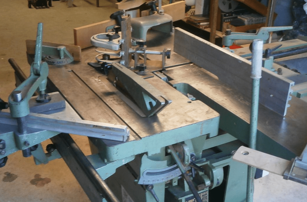

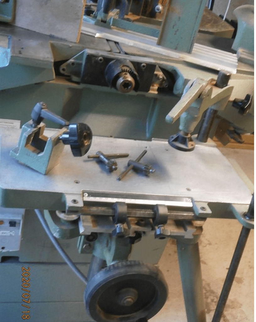

Pas top.
J'espère que ces photos vous aideront
mjp
ca me semble une machine soignée. pour débuter c'est très bien. on peut
faire pas mal de belles choses.
