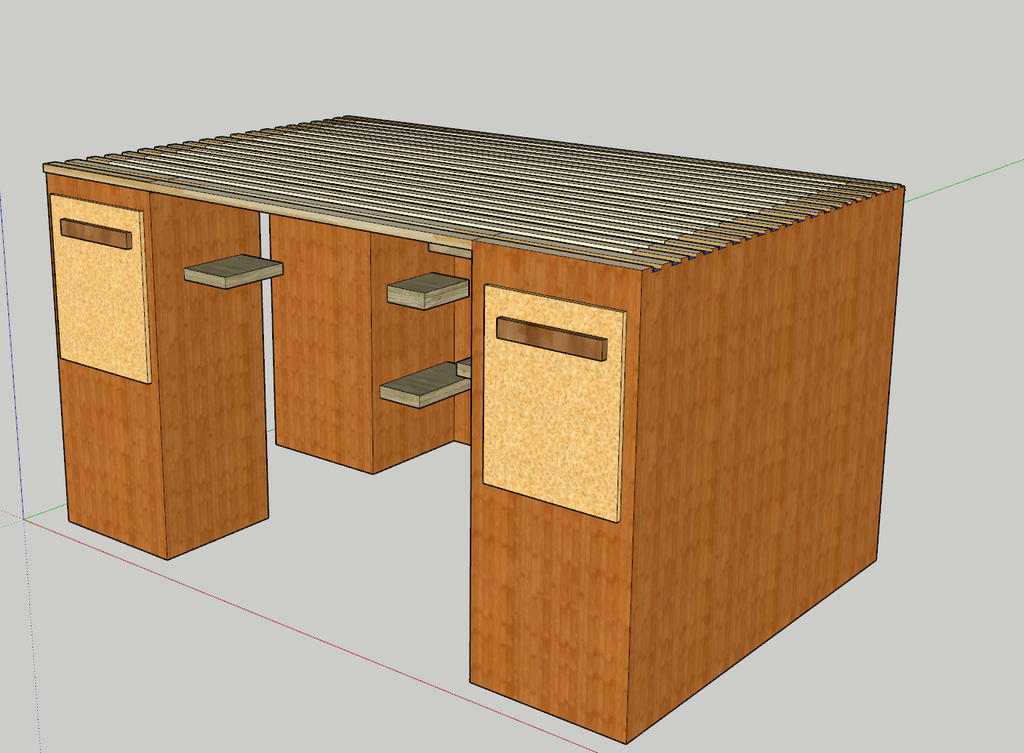

Je veux réaliser un sommier pour mon nouveau matelas. Je veux que le sommier soit une zone de jeux/ de rangement en plus d'accueillir le matelas.
Je dois vous dires que je ne suis pas menuisier. Je souhaite simplement me lancer dans un projet, qui pour moi demandera du travail et de la recherche.

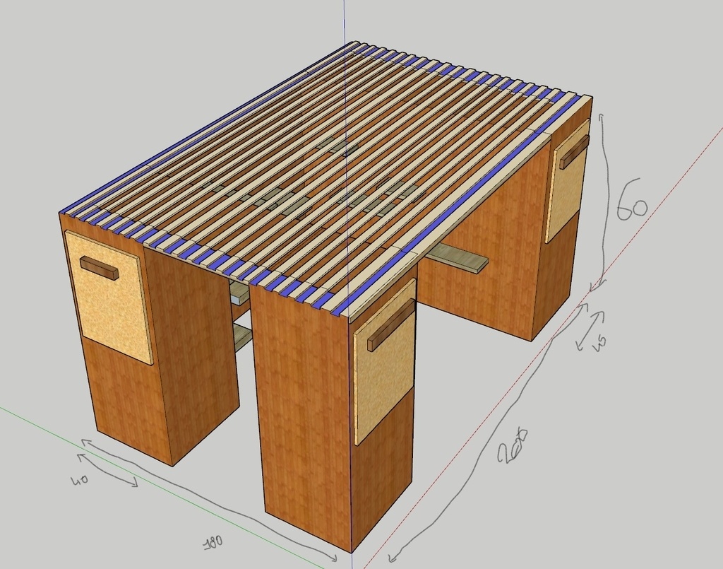

J'ai donc imaginé ça (le croquis change encore les mesures également, mais la forme globale restera) :
C'est donc simplement plusieurs meubles qui serviront de support au matelas, en plus de "délimiter" une zone de jeux (pour un chinchilla et un chat prochainement).
La matière qui sera utilisé pour toutes les zones "visible" ou accessible au chinchilla sera du hêtre suite à plusieurs conseils. Hêtre que je pense trouver dans une scierie du coin.
Maintenant que j'ai globalement l'aspect extérieur, je m'attaque à l'intérieur et aux systèmes de tiroir. Je pense qu'en sachant comment installer mes tiroirs je vais pouvoir imaginer ou en tout cas, mieux voir comment assembler le projet.
N'ayant aucune expérience du travail du bois. J'aimerais cependant utiliser des techniques de menuisier plutôt que mettre des vis tout les 5cm.
Je recherche un rendu correct/propre. Le chinchilla va de toute manière limer en profondeur, le moindre angle droit ou autres morceaux de bois qui dépasse.
Et comme il y a chinchilla, cela veut dire que l'utilisation de colle, doit ce faire pour les parties non visible. Et le projet ne sera pas vernis, sauf si vous auriez un vernis comestible à me conseiller.
Pensez-vous que le projet est réalisable pour un néophyte comme moi?

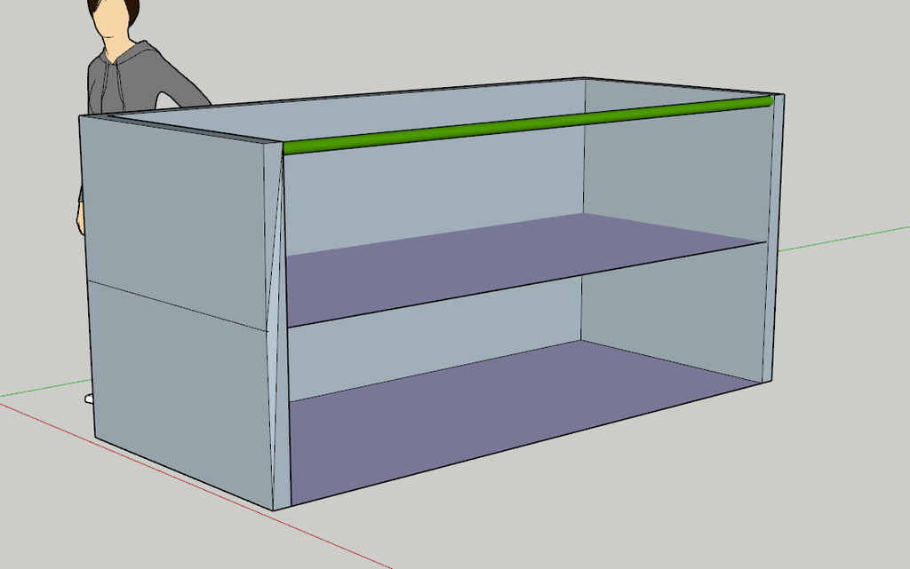

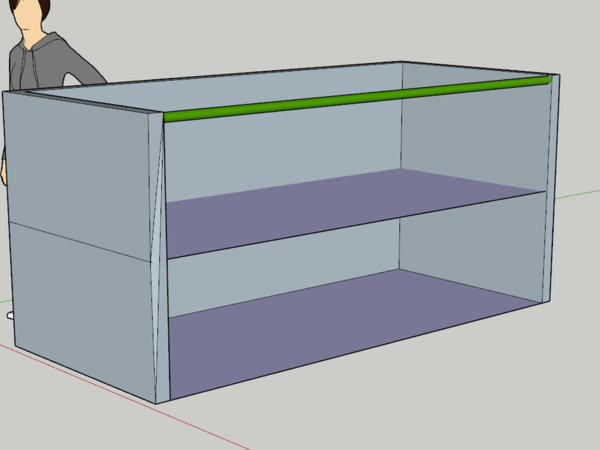

J'ai plusieurs interrogations concernant le grand tiroir. Celui-ci aura une profondeur située entre 150cm et 200cm. Il servira à ranger le linge et sera donc utilisé au quotidien. Petit croquis :
Hauteur 60cm, Largeur 40cm-45cm, longueur 150cm-200cm.
Les parties grise et move sont en bois et la partie verte est en métal.
J'imagine qu'un si long tiroir doit faire un certains poids et j'en viens du coup à mon problème :
Un tiroir standard avec système d'ouverture à faire glisser conviendrait ? A l'utilisation, ne sera-t-il pas trop dur ? De plus le système ne me semble pas adapté car celui-ci doit générer une fine poussière de bois .. qui ira directement sur les vêtements, non ?
Un système de glissière à bille pour faire bien ne serait-il pas plus confortable ? Pourriez-vous me conseiller un model ? Car les models que j'ai trouvé chez chambrelan.fr/ sont de plusieurs centaines d'euros ... ce qui est un peu chère !
Un autre système qui serait à étudier et que vous me conseilleriez ?
Pensez vous que des équerres suffirais à maintenir les fonds (partie move) ? Pourriez-vous me conseiller une matière pour la partie move ?
Je reste ouvert à toutes proposition/amélioration de l'idée.

Ce n'est pas une réponse à proprement parler mais 2/3 choses qui me viennent à l'esprit : quel est ton budget ? est tu prêt à acheter du matériel ?
Un si grand tiroir ne sera peut être pas pratique et va générer des contraintes de poids importantes. Pourquoi ne pas le diviser et en faire 2 de 75 cm / 1 m ce qui est déjà bien grand ?

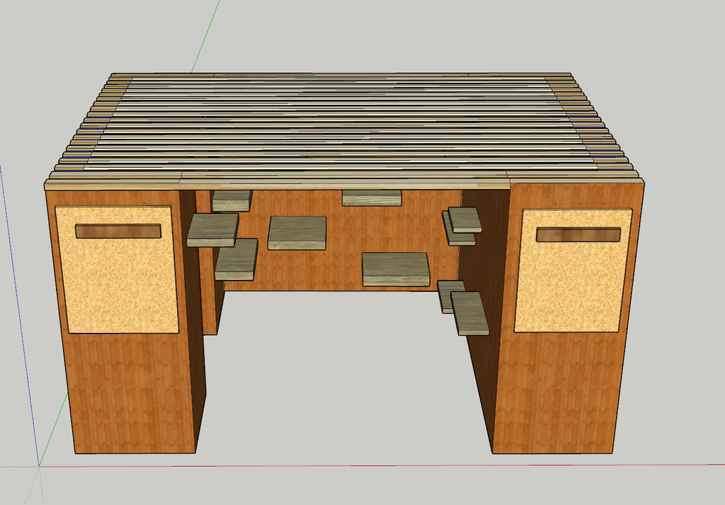

Ici je présente le projet qui me semble aujourd'hui idéal. Sur deux étages d'environs deux mètre je pourrais y ranger la totalité de mes affaires. Et je souhaiterais que celui-ci ne soit pas trop bas. Comme il sera souvent utilisé je ne souhaite pas me baisser pour attraper mon tee-shirt !
Mais avec ton idée, je pourrais aussi tourner la totalité de 90°. Je pourrais ainsi avoir deux tiroirs profonds de 45cm et de largeur environs 2 mètres. Je potasse !
Je pensais plutot à garder tes tiroirs mais les diviser. En faire 2 au lieu d'un mais sans changer leur orientation.

Concernant le grand tiroir pour une telle longueur il faut prévoir des renforts intermédiaires pour éviter au bois de fléchir (tu trouvera plusieurs questions qui traitent du sujet autour des bibliothèques).
Au sujet du prix des glissières sur des grandes longueurs comme celle là ça ne sera jamais très abordable. Peut-être des roulettes non directionnelles fixées dessous résoudrait le problème.
Utiliser des vis n'est pas une faute et énormement de menuisiers pro en utilisent tout les jours, s'en passer pour un premier projet implique de maîtriser les assemblage traditionnels ce qui devient très ambitieux. Il existe des solutions pour cacher les têtes de vis (bouchons en bois fait avec une fraise à bouchonne).
Pour finir si la base du lit est à 60cm en comptant le matelas ça va faire un lit à au moins 70cm ça fait haut il faut prendre ça en compte dans la futur utilisation.

Je prends bien en compte la hauteur du matelas, 28cm dans mon cas. Aujourd'hui j'ai remit ça sur le tapis, et je trouve qu'une hauteur de plafond à 60cm serait trop faible. Avec une hauteur de 90-95cm je pourrais être assis sous le lit. Je continue de potasser la question !
Ça dépend des scieries mais en général c'est brut de sciage le débit est une mise à longueur. Si il est brut ça va compliquer l'ensemble parce que l'équipement pour le degaussiage et rabotage est lourd et pas donné. Une solution serait de trouver un artisan qui pourrait le faire moyennant retribution (ce sera encore moins cher que le bois rabote de gsb).
Pour la hauteur je valide je ne suis pas partisan des solutions moyennes c'est le meilleur moyen d'avoir quelque chose d'innutilisable. Il faudra prévoir une échelle ou une ou 2 marches. Peut-être des ouvertures dans un des caissons. Tu trouvera plein de lits mezzanines pour t'inspirer dans les creations du site.
Je viens de me dire qu'avec 90cm de haut tu peux envisager de remplacer les tiroirs par des caissons avec portes et étagères c'est peut être plus accessible comme technique

Mais ça me donne une idée pour les petits meubles pourrais aussi faire un simple carré dans lequel je viens déposer une caisse en bois. Ca fait une autre zone de jeux quand la caisse n'est pas là.
Edwardulrik je viens de voir cette publication et c'est un peu ce à quoi je pensais en parlant de caissons
