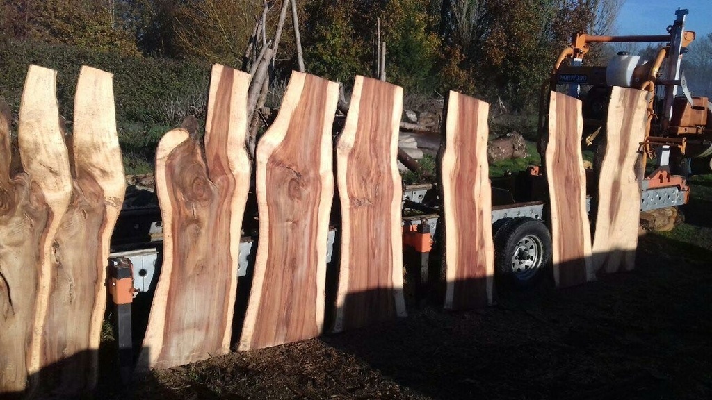

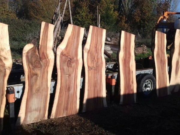

J'ai eu la chance dé récupérer des magnifiques planches de mimosa.
J'ai pas réussi à trouver l'information ailleurs mais je me demandais combien de temps il faut le laisser sécher avant de l'utiliser? (pour faire une table avec/sans epoxy).
Merci beaucoup,

Elles font 5 CMs. Abattu vers Septembre, Scié fin novembre dernier.
Stockée sur plot en extérieur.
