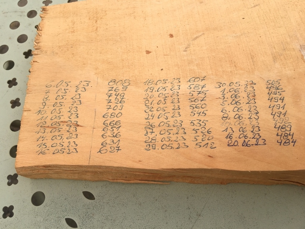

Un aulne est tombé chez mes voisins et j’ai récupéré deux morceaux que j’ai fait scier. Le bois étant bien humide je l’ai installé dans mon apprentis en me disant qu’il mettra un an à sécher. C’était le 6 juin et j’ai installé un morceau de dosse entre les deux plots que j’ai pesé tous les jours. Surprise, au bout d’un mois le morceau de bois ne perd quasiment plus de poids, pourtant il fait exceptionnellement sec et chaud.
Pensez vous que le bois est sec?

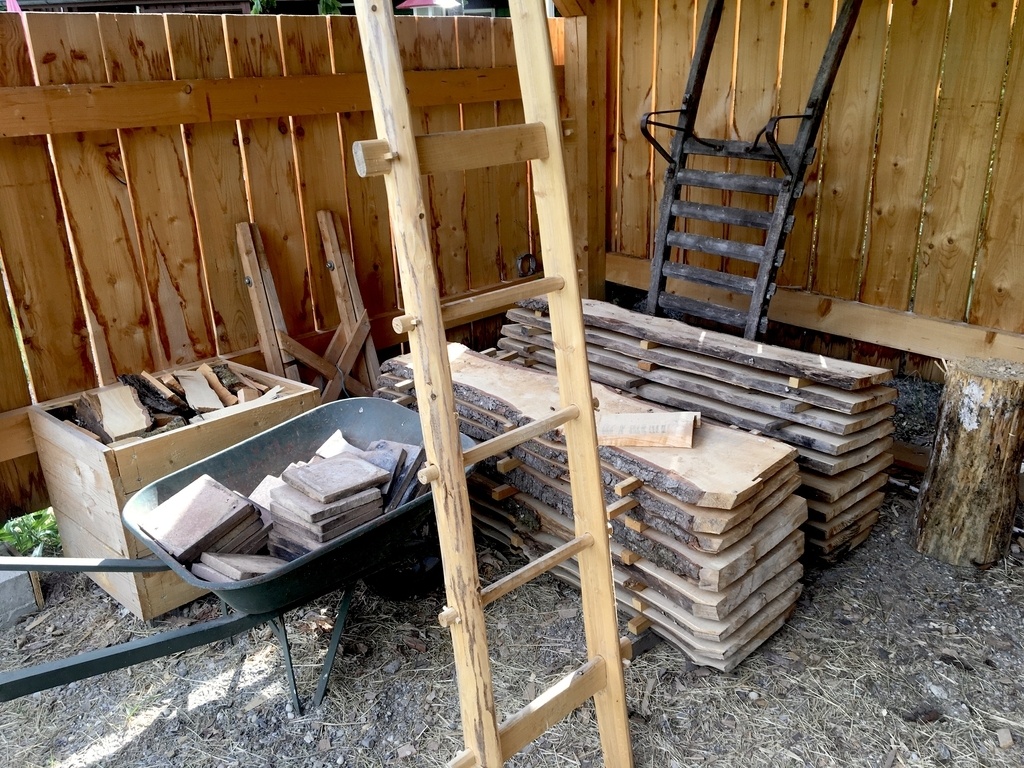

Vous avez de sacrées feuilles dans ton coin, vu ta photo 2 😉

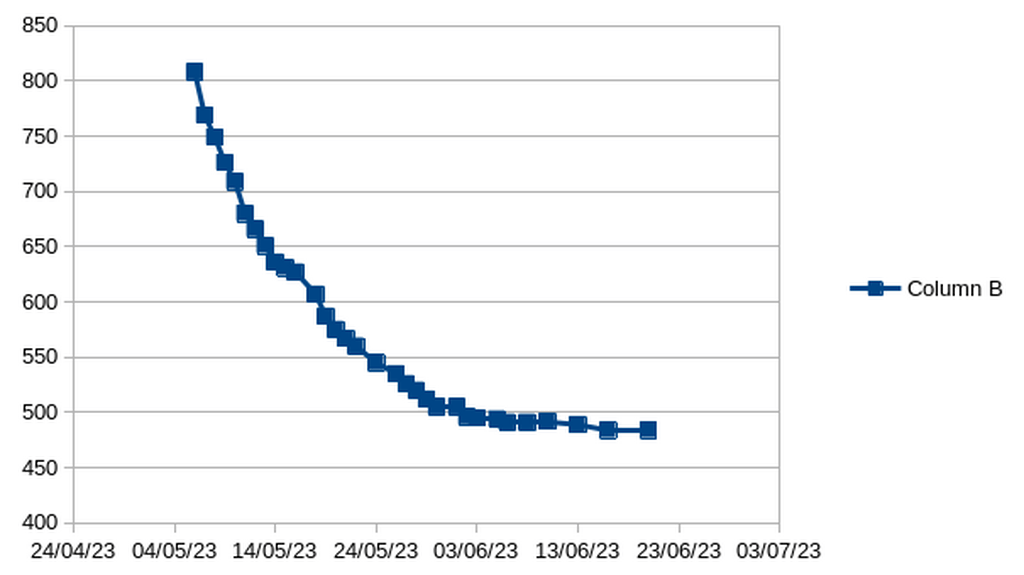

Je n'ai pas d'avis sur la question, mais ça fait une jolie courbe !
(je peux partager le fichier tableur !)
Wolfie
Waouh! Je n’y avais pas pensé. Bien sûr que ça se partage.🐺

A mon humble avis d'amateur, c'est comme les kilos en trop, les premiers sont faciles à perdre, les derniers tenaces. Donc, aucune chance que ton bois (les plateaux) soit sec en 1 mois, c'est juste l'eau "superficielle" qui est partit rapidement.
Quand tu dis un morceau de dosse, c'est quel taille ? Car si tu as coupés un petit morceau, celui-ci va sécher beaucoup plus vite via son bois de bout que un plateau entier. Alors effectivement, le petit bout peut être sec, mais ne représente pas du tout le plateau entier

Faire ces mesures sur la dosse n'était pas la meilleure idée : bien qu'il soit peu différencié il y a de l'aubier ; et ce dernier contient plus d'eau libre (ou superficielle) que le bois de coeur ; ce qui accentue encore l'effet "ça descend vite au début puis ça stagne".
La coupe d'un bois tombé au printemps c'est pareil : plus d'eau libre sous forme de sève brut...
D'expérience l'aulne est un bois qui sèche vite et fends assez peu (expérience limitée : j'ai récupéré un aulne utilisé pour différent projet de tournage ; rien ne dit qu'il soit un représentant fiable de son espèce). Pour autant un mois c'est vraiment très rapide ; c'est ce que j'ai pu avoir comme temps de séchage pour des pièces tournées à 1cm d'épaisseur après 4 mois de ressuyage de la bille (c'était l'an dernier pendant un printemps exceptionnellement sec et chaud).

Atelier Eustache m’a envoyé une étude sur le séchage du bois au vu de laquelle il se pourrait que mon bois soit effectivement pratiquement sec. Je vais continuer à peser pour voir.

Passer de 25 à 18% est plus rapide que de passer de 18 à 16% comme le souligne Jipeka
